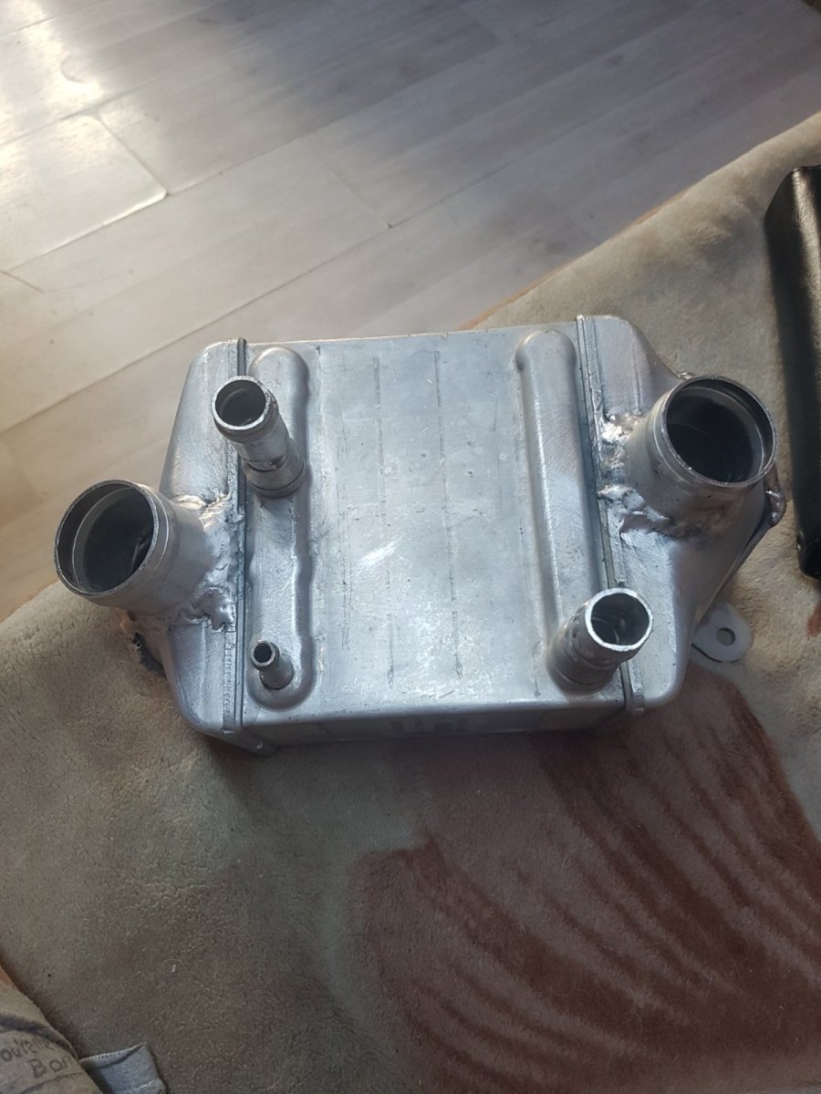

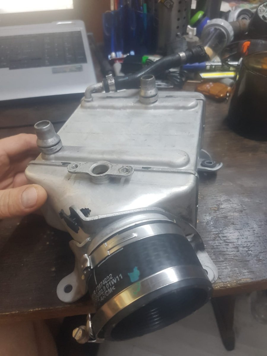

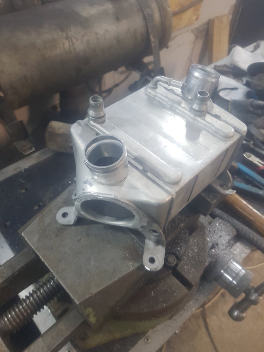

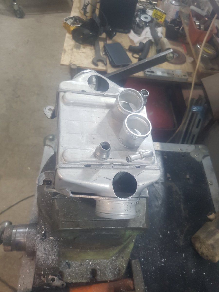

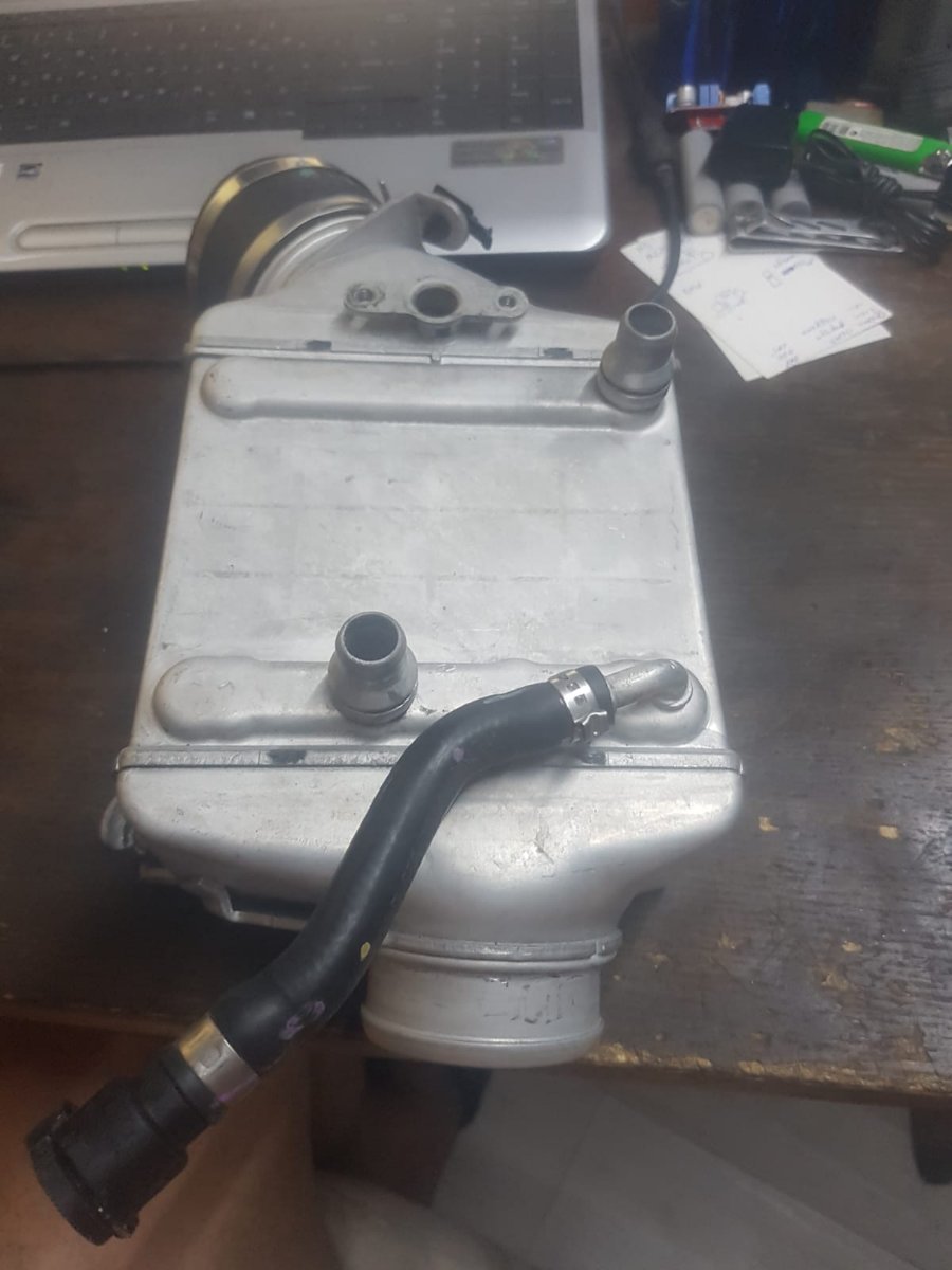

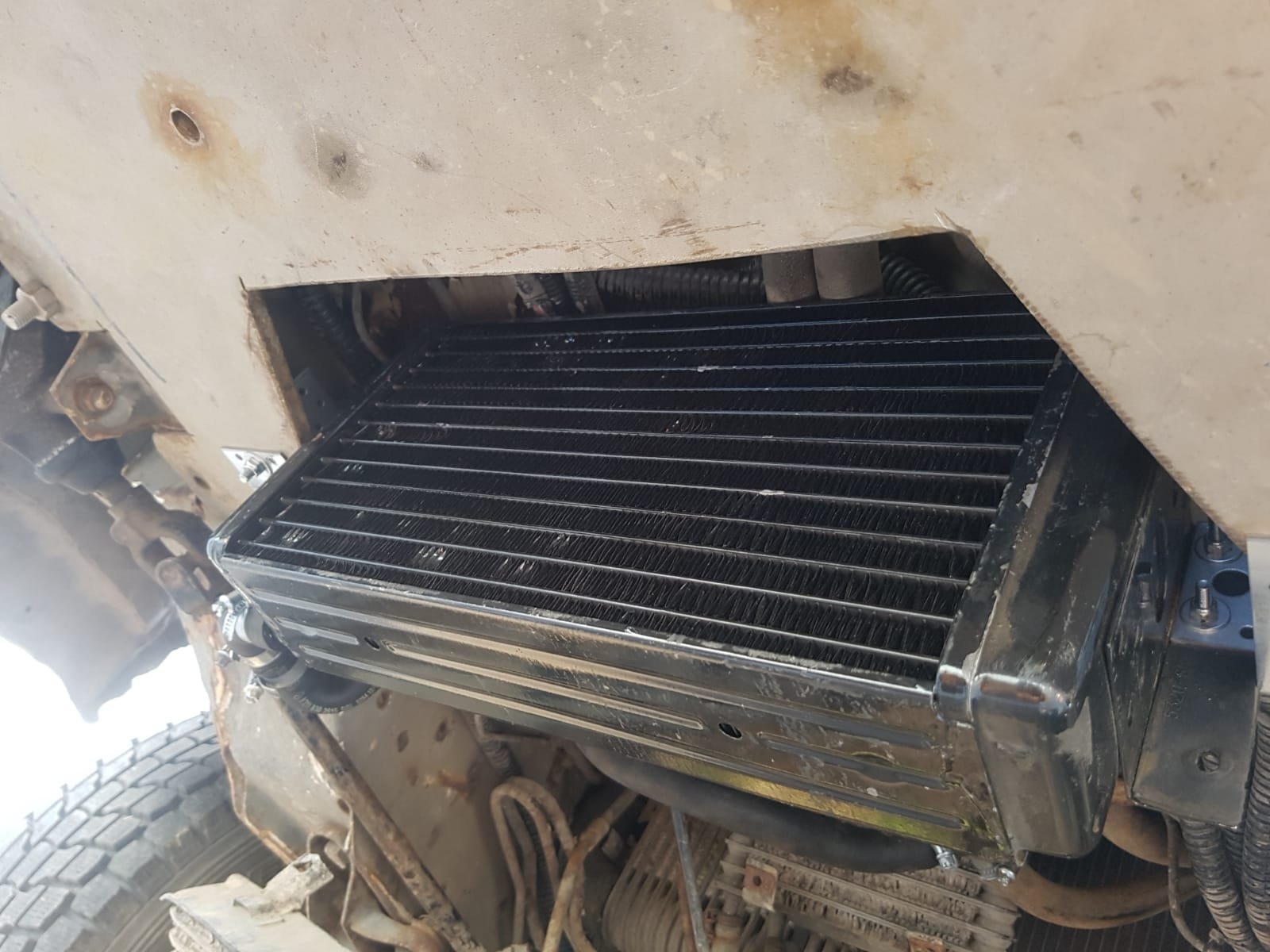

Яков77 Опубликовано 28 января Жалоба Поделиться Опубликовано 28 января Создал новую тему,а то в переносе генератора начали обсуждение. И так,был взят кулек от BMW V8. Допилен и доварен. Установлен 4х рядный медный радиатор охлаждения интеркулера от печки Камаз. Куплена электропомпа Bosch. Расширительный бачек еще не придумал от чего поставить. Куплен датчик включения вентилятора охлаждения радиатора интеркулера 30-40С. Вентилятор заказал,но еще не пришел. Придется купить приборчик с датчиком температуры впуска. Будем по нему мониторить,чего получилось. Цитата Ссылка на комментарий Поделиться на другие сайты Поделиться
Ван-Грох Опубликовано 28 января Жалоба Поделиться Опубликовано 28 января @Яков77 вентилятор на камазовском радиаторе печки один будет? По форме радиатора напрашивается два) Цитата Ссылка на комментарий Поделиться на другие сайты Поделиться
Яков77 Опубликовано 28 января Автор Жалоба Поделиться Опубликовано 28 января (изменено) Сейчас найду. Он почти полностью перекрывает радиатор. Не реклама. Вот. https://www.ozon.ru/product/6-dyuymovyy-tonkiy-650cfm-ventilyatory-ohlazhdeniya-radiatora-universalnyy-art-i514110-1325659204/ Доделаю дифузор так,чтоб перекрывал радиатор полностью. Изменено 28 января пользователем Яков77 Цитата Ссылка на комментарий Поделиться на другие сайты Поделиться
Ван-Грох Опубликовано 28 января Жалоба Поделиться Опубликовано 28 января (изменено) @Яков77 блин, как вы это всё находите?) Спасибо за наглядный пример! А ставиться будет на обдув снаружи или на всасывание внутрь? Изменено 28 января пользователем Ван-Грох Уточнение Цитата Ссылка на комментарий Поделиться на другие сайты Поделиться
Яков77 Опубликовано 28 января Автор Жалоба Поделиться Опубликовано 28 января Ха-ха. Захочешь,еще не то найдешь. Внутрь конечно,как и у обычного радиатора. Цитата Ссылка на комментарий Поделиться на другие сайты Поделиться
