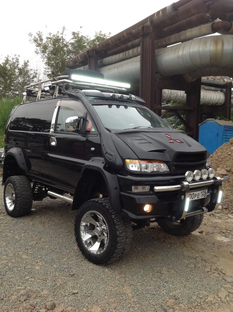

Добрый день всем деликаводам,вообщем delicate 2004 год,бензин 3 литра,поднял на 2дюйма,встал вопрос выбрать колеса на лето грязевку,сколько максимально можно поставить с минусовыми дисками
фото прикладываю деликт 4 дюйма,но примерно что б так выглядела

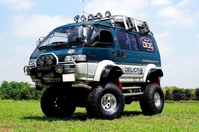

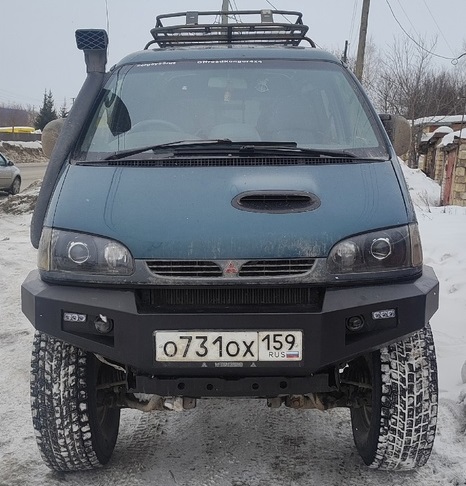

Покидайте фото своих машин с размерами колёс
33-е колеса(285/75/16)
проставки 4см
в теме про силовые бампера есть видео
