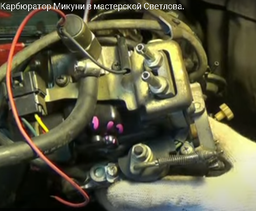

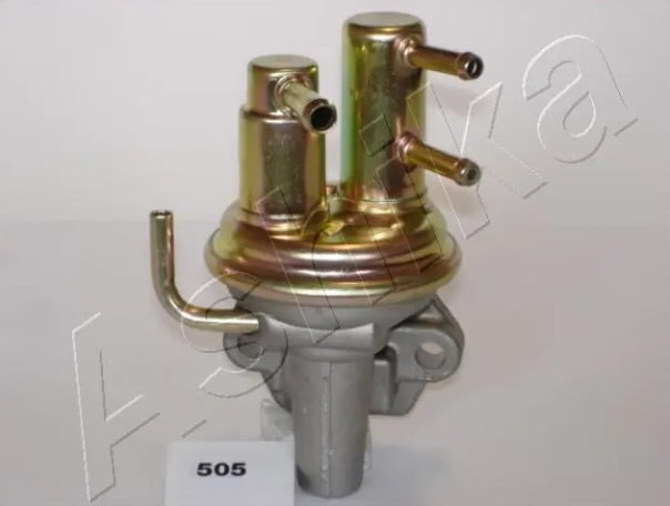

@Isemi Только родным или электрическим. Другой не подойдёт. Я пробовал ставить от Ваз-2106 и от Волги. Толком не работают. Потом  купил электрический от Волги (на давление 0,3 бар). Не путать с инжекторным, который выдаёт 3 с лишним  бар.  Подсоединил питание от катушки зажигания. И всё работало без проблем.
