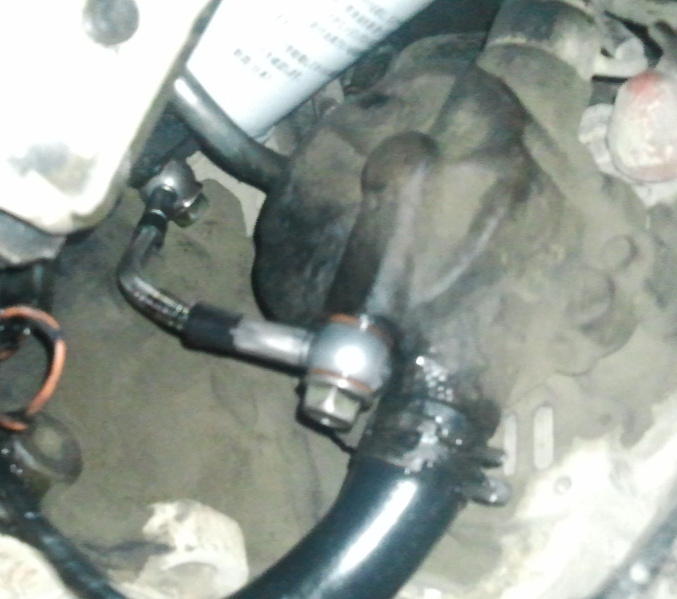

Для 4D56 советую возить с собой запасной шланчик высокого давления к генератору.

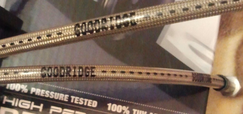

Лучше его заранее заменить на нормальный. Когда у меня он начал сыреть то я заказал новый тюнингованный. Кстати болты тоже придётся заменить на более длинные. Эти шланги внутри с тефлоновой трубкой, срок службы почти не ограничен. Выдерживает давление до 600 атмосфер без расширения самого шланга. Можно использовать от - 70 до+260градусов цельсия без изменения рабочих характеристик.

Два раза рвался. Кстати, тойотовский тоже подходит.
