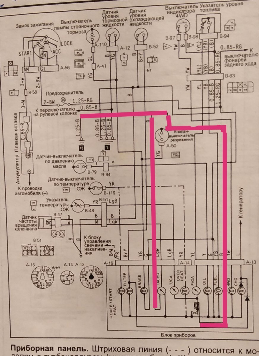

Doctor Опубликовано 26 июля, 2024 Жалоба Опубликовано 26 июля, 2024 Коллеги! Столкнулся с такой проблемой - щиток приборов впал в кому. А именно - стрелки всех показометров лежат и не шаволятся, кроме спидометра. Подсветка работает, контрольные лампы работают. Свои скудным умом подозреваю электрическую проблему в замке зажигания. Так как в эелектро схемы обычно смотрю с тем же успехом, что и на карту вселенной, может кто сталкивался с подобным и подскажет, где искать источник проблемы. Заранее спасибо! Цитата
Сергей К Опубликовано 26 июля, 2024 Жалоба Опубликовано 26 июля, 2024 (изменено) @Doctor У меня такого не было, но есть подозрение что пропала масса на указатели топлива, температуры и тахометра. По схеме это провод (B) цвет оплётки у него чёрный. Изменено 26 июля, 2024 пользователем Сергей К Цитата
михалыч алт Опубликовано 26 июля, 2024 Жалоба Опубликовано 26 июля, 2024 Есть-ли питание на щитке приборов? Предохранители проверь. Цитата
tixon Опубликовано 26 июля, 2024 Жалоба Опубликовано 26 июля, 2024 при поиске следует учесть- плюсов на щиток заходит несколько . 2 минимум . и с массами не все логично . например с датчика температуры масса идет аж на двигатель, отдельным проводом. и прикручивается к блоку. Цитата

Doctor Опубликовано 27 июля, 2024 Автор Жалоба Опубликовано 27 июля, 2024 @Сергей К @михалыч алт @tixon @nord коллеги и товарищи! Спасибо огромное за помощь и советы, проверю все варианты и напишу тут итог, вдруг пригодится. 1 Цитата
Doctor Опубликовано 31 июля, 2024 Автор Жалоба Опубликовано 31 июля, 2024 Небольшое обновление. Щиток приборов проснулся и работает. Предполагаю исключить предохранитель из подозреваемых и буду проверять массы. Цитата
