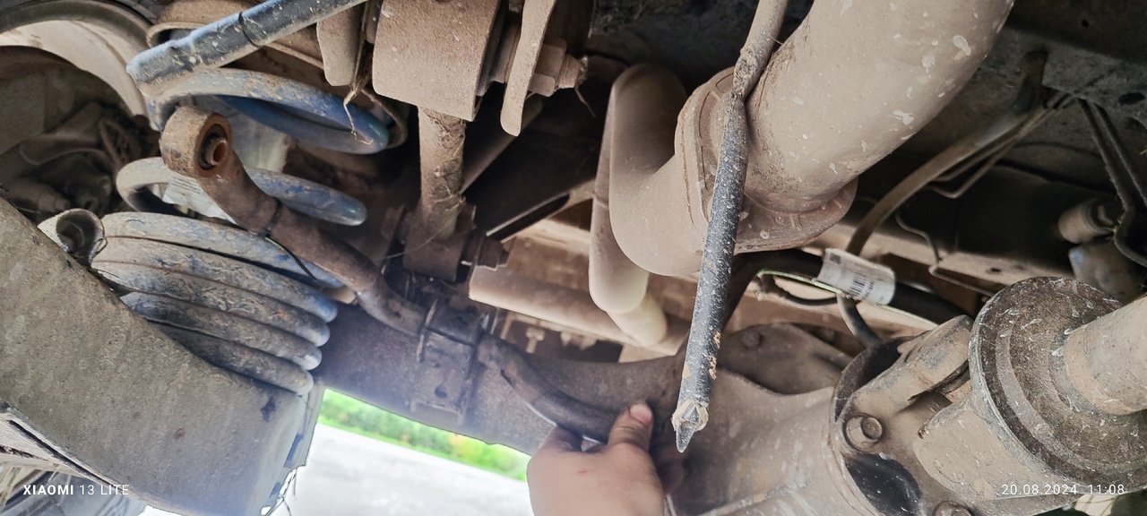

стабилизатор подходит так сказать болт-он.ну,если его не было отродясь.у меня есть лишь кронштейны на мосту.

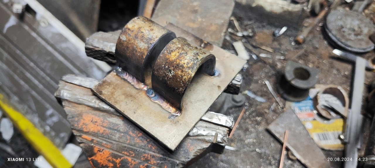

из того что надо сделать-нужны проставки в 1-1,5см под крепление стаба.ибо задевает пружины.вобщем проставки изготовить не проблема и пружины задевать уже не будет.далее мне останется сделать кронштейн под ст. стабилизатора.по сути приварить пластину с отверстием.у меня же имеется кронштейн от хайса-из нее и сделаю.

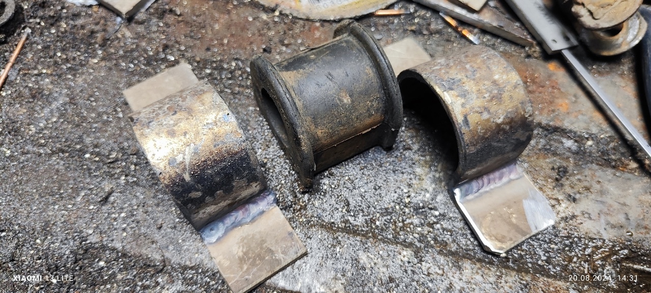

так же у меня имеется лишь одна втулка стаба и нет крепежной пластины,что притягивает сам стаб.
на то я и кулибин+сварщик..изготовил эти пластины-кронштейны.хотя можно было и найти все в сборе,но мне нужны были кронштейны на кузов.выбор пал именно на данный вариант.

В 24.08.2024 в 17:13, vol сказал:
Sergey59rus, а пружины у тебя неправильно стоят! Наоборот нужно ( витками с меньшим расстоянием к верху).
ага,уже переставлены-грязь там скапливалась и никуда не девалась.сейчас перевернуты и грязь не скапливается
