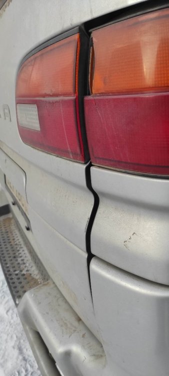

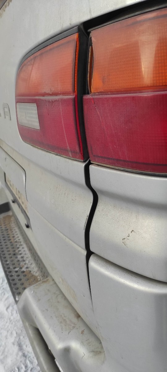

Всех форумчан с наступившим НГ! Подскажите пожалуйста где кошка зарыта? Задняя дверь плотно не закрывается, ограничительные резинки вкручены полностью, замок и петлю на сколько возможно отодвинул назад. Что еще может мешать?
Возможно дверь погнута. Или железо лопнуло (это болезнь у задней двери). Возможно её уже варили. И приварили не выправив дверь по проёму.
Привет! Для начала, определись, дело в двери или в проеме или регулировках. Для этого, открути внизу проема багажника петлю замка, а так же, по бокам - резиновые подушки, которые обхватываются U-образными уловителями. После этого, закрой дверь и посмотри, как она прилегает. Посмотреть надо не только на уровне фар и бампера, а еще и вверху, на крыше. После этого, будет понятно, где дверь упирается. Возможно, требуется регулировка на петлях крепления двери вверху.
Судя по твоему фото, я бы сказал, что дверь надо подвинуть вперед, (т.е. к мотору), на петлях крепления к кузову.
видимо деформация проема. можно попробовать подвинуть дверь на петлях, но она там не двигается просто так))). надо смотреть весь проем целиком, больше фоток надо.
