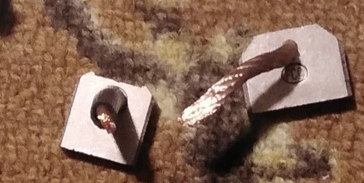

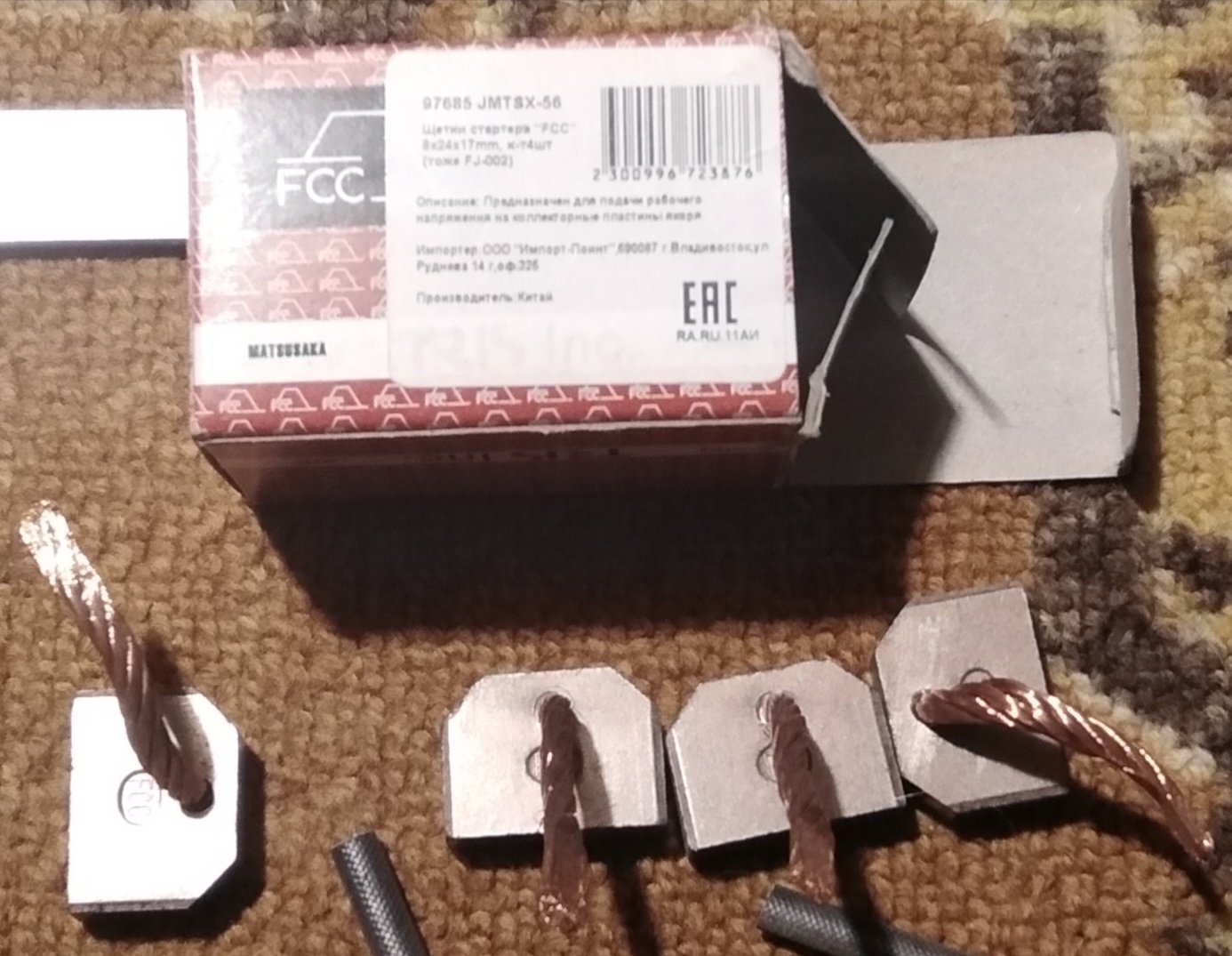

Сергей К Опубликовано 17 марта Жалоба Опубликовано 17 марта (изменено) @serrega2009 Стартеры бывают с малыми щётками 6.8×18×18мм.и с большими щётками 8×24×17мм. Но с большими щётками это редкость, у меня как раз стартер оказался с большими. А всем знакомым кому перебрал стартеры попадались только с малыми.1 фото:большие. 2 фото:малые. 3 фото: малые и большие. Изменено 17 марта пользователем Сергей К Цитата

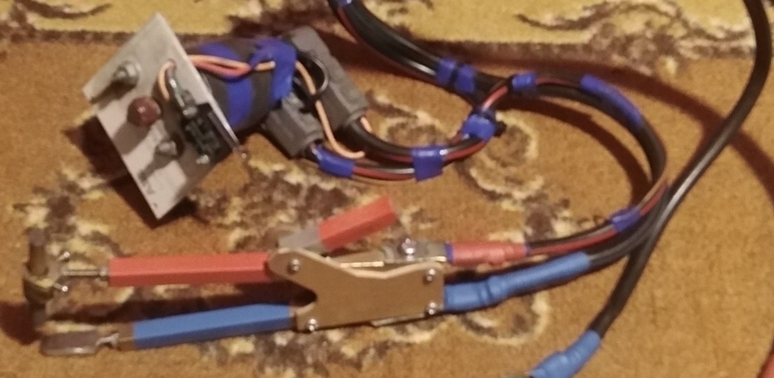

Сергей К Опубликовано 18 марта Жалоба Опубликовано 18 марта (изменено) @serrega2009 Вот такой приблудой я сейчас привариваю щётки, время пайки одной щётки примерно две секунды. Ещё можно поменять наконечники на медные и прекрасно тонкую нержавейку варить на точку. Изменено 18 марта пользователем Сергей К Цитата
serrega2009 Опубликовано 18 марта Жалоба Опубликовано 18 марта Можно на Али готовый агрегат купить для сварки литиевых батареек к примеру... Он нужен как дед мороз- раз в год... Если только ради интереса собрать... 33 минуты назад, Сергей К сказал: @serrega2009 Вот такой приблудой я сейчас привариваю щётки, время пайки одной щётки примерно две секунды. Ещё можно поменять наконечники на медные и прекрасно тонкую нержавейку варить на точку. Цитата
Сергей К Опубликовано 18 марта Жалоба Опубликовано 18 марта (изменено) 1 час назад, serrega2009 сказал: Можно на Али готовый агрегат купить для сварки литиевых батареек к примеру... Он нужен как дед мороз- раз в год... Если только ради интереса собрать... Конечно можно! Только я занимаюсь ремонтом авто и мне эта приблуда нужна, на Али пришлось купить тольо клещи и то доработал как мне надо остальное тоже сделал сам, примерно такую можно купить готовую и будет она стоить больше 20 000р.И мне не надо бегать и искать кто бы мне приварил. Я показал чем лучше приваривть щётки а там каждый пусть решает сам что ему делать. Изменено 18 марта пользователем Сергей К Цитата
