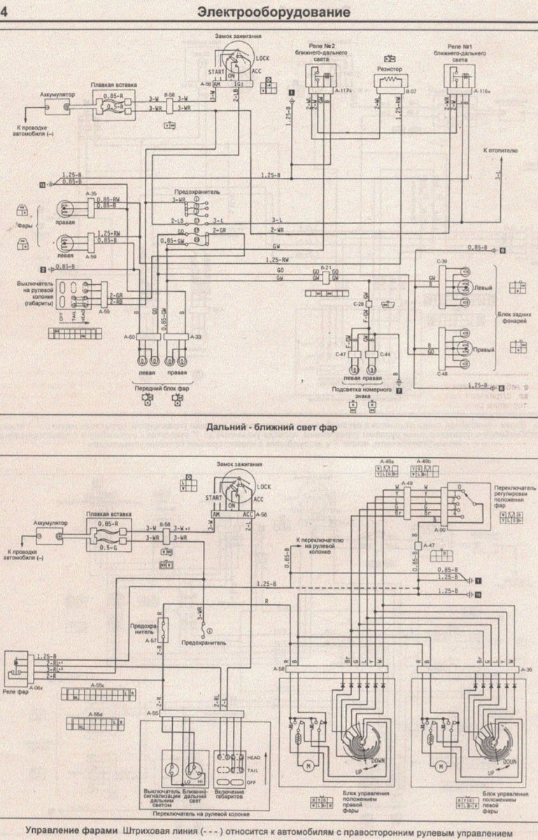

Yutyay Опубликовано вчера в 17:15 Жалоба Опубликовано вчера в 17:15 Добрый день, сразу скажу что не смог найти ответа по форуму и слабо разбираюсь в электрике. Машина р25w правый руль '90г., четырёх глазая. Проблема такова, начались проблемы с головным светом, сначало погасла фара дальнего справа затем ближнего слева. Начал менять лампочки, с лево был сгоревший ближний, после замены и проверки загорелся дальний справо и погас ближний справо. С лево погас дальний на Н4. Предохранители под рулём в коробке все целые, четыре релюхи круглые и пластиковую, рядом с коробкой предохранителей, вытащил почистил поменял местами. Но ничего не изменилось... Где можно ещё посмотреть причину? Цитата

DIP Опубликовано 18 часов назад Жалоба Опубликовано 18 часов назад Навряд ли на гитаре контакты раздельные лево\право. Да и реле одно обычно стоит. Схему бы посмотреть. Цитата
Yutyay Опубликовано 17 часов назад Автор Жалоба Опубликовано 17 часов назад 18 минут назад, DIP сказал: Навряд ли на гитаре контакты раздельные лево\право. Да и реле одно обычно стоит. Схему бы посмотреть. Схема то есть Цитата
DIP Опубликовано 17 часов назад Жалоба Опубликовано 17 часов назад Судя по схеме лампочки соединяются. Надо на самих лампочках напряжение проверить. Цитата
Yutyay Опубликовано 3 часа назад Автор Жалоба Опубликовано 3 часа назад 13 часов назад, DIP сказал: Судя по схеме лампочки соединяются. Надо на самих лампочках напряжение проверить. Что это даст? Цитата
tixon Опубликовано 3 часа назад Жалоба Опубликовано 3 часа назад вы удивитесь ,но на праворуких кирпичах нет привычных нам реле ближнего и дальнего . то есть весь силовой ток идет через подрулевой переключатель . почему так х.з на леворуких кстати есть Цитата
serrega2009 Опубликовано 1 час назад Жалоба Опубликовано 1 час назад А для чего тогда стоят реле справа под торпедой ? Цитата
