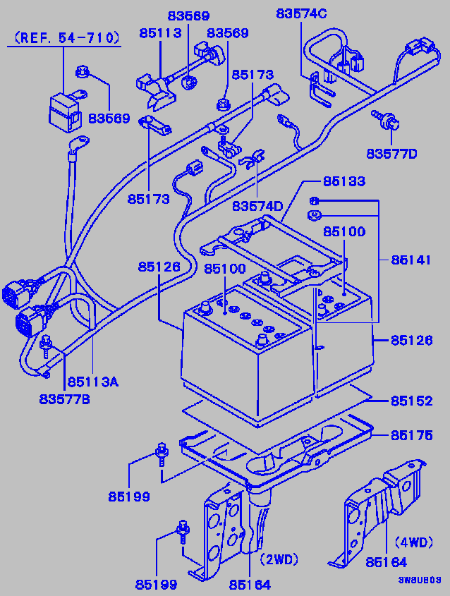

Roxer Опубликовано 18 августа, 2008 Жалоба Поделиться Опубликовано 18 августа, 2008 Vietnames, смотри: 1 Аккум 2 Аккума Судя по всему разное только корыто, ну и сама держалка аккумов. А то место куда корыто крепится судя по всему одинаковое... Цитата Ссылка на комментарий Поделиться на другие сайты Поделиться
Vietnames Опубликовано 18 августа, 2008 Жалоба Поделиться Опубликовано 18 августа, 2008 Ах вот оно как там крепится! Я то думал как в Френдике или Крузере - по разным углам распихано! А тут просто лафа для доработки. У меня сейчас Френдик с двумя батарейками. Если Делика будет с одной, обязательно еще до зимы переделаю на две. У меня уже лежит автономка под установку в Делику, есть еще котел, тоже можно воткнуть. Вторая батарейка в этих случаях СИЛЬНО не лишняя. А как приятно было после НГ в Ивановской области утром в -35 заводиться с брелка Пока раллисты свои "зубилы" отогевали и мантры читали, я кофе пил Не то чтоб я комфорт любил, но "почему бы нет" Цитата Ссылка на комментарий Поделиться на другие сайты Поделиться

LIB Опубликовано 20 августа, 2008 Жалоба Поделиться Опубликовано 20 августа, 2008 Просвятите не шибко грамотного... Если деталь на микрофише (на картинках в посте Roxerа от 18 Aug 2008, 19:40) имеет один и тот же номер - это ОДИНАКОВЫЕ детали? Если это так, то и площадки под 1 или 2 АКБ - одинаковые. Цитата Ссылка на комментарий Поделиться на другие сайты Поделиться
