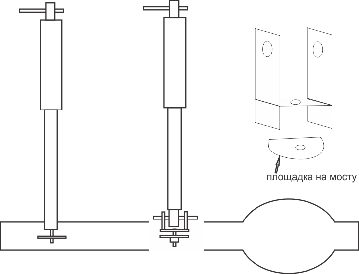

badneko Опубликовано 27 апреля, 2013 Жалоба Опубликовано 27 апреля, 2013 (изменено) стоят аммы ухо-ухо с проставкой-скобой внизу т.к. стоит лифт от самоделкина у такого варианта есть один небольшой недостаток, фоток не найду, буду на пальцах объяснять, смотрите рисунок слева "родное нижнее крепление, справа под П образное перевернутое, т.е. при диагональном наклоне моста относительно корпуса будет дополнительное сопротивление нагрузка. так что нва мой взгляд надо между площадкой на мосту и П ставить резинку и делать не стололько П сколько в форме Н чтобы нижняя часть не давала проворачиваться креплению вдоль оси болта, а оно будет проворачиваться, проверено и делать ее чуть шире чем верхняя часть это просто из опыта и мысли в слух, а вы уж смотрите сами Изменено 27 апреля, 2013 пользователем badneko Цитата
ruslan Опубликовано 28 апреля, 2013 Жалоба Опубликовано 28 апреля, 2013 Я хочу сделать нижние крепление ровно на 90градусов повёрнутое, потому что как мост ведёт себя в диогонале? И вот в таком же полошение должны работать резиновые втулки(ведь в передних рычагах, салеблоки стоят не продольно рычегу, а поперёк) Цитата
Evgeniy Опубликовано 29 апреля, 2013 Жалоба Опубликовано 29 апреля, 2013 @ruslan, это точно, нужно делать как на нивах и уазках Цитата

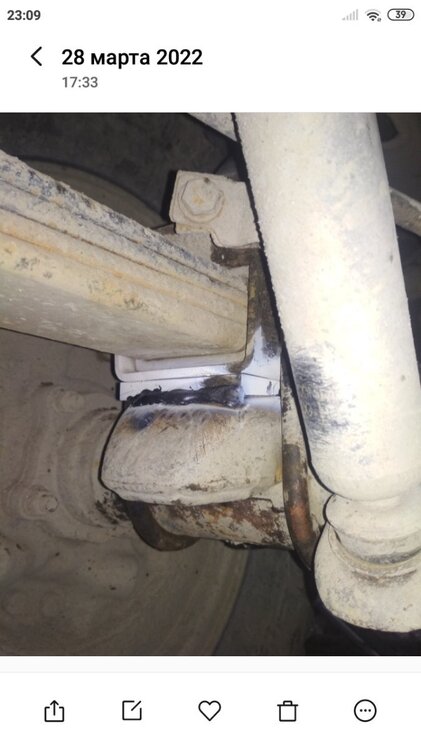

badneko Опубликовано 5 мая, 2013 Жалоба Опубликовано 5 мая, 2013 заглянул вчера под свою и вспомнил что ложил подкоренной волговский ) батя предложил одну идею, но буду ее тестировать после покупки коренных портера на фото проставки под рессоры и под аммо от самоделкина про вот эту проставку под аммо и говорил что она может иногда проворачиваться, хотя затягивал от души Цитата
