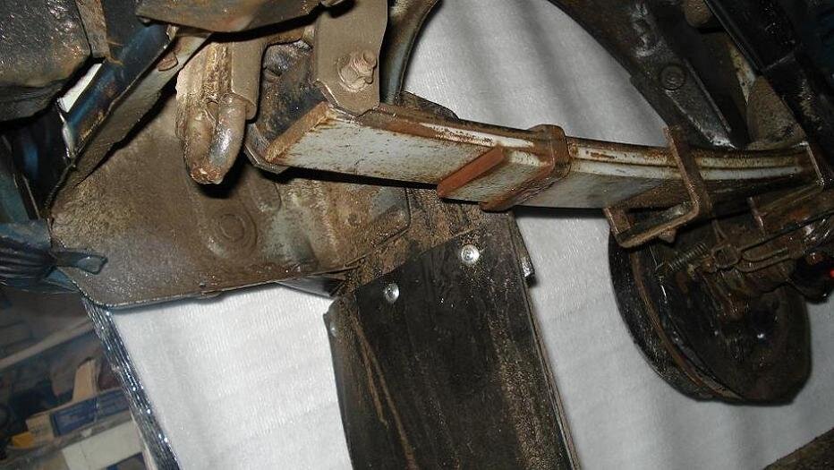

серыйеж Опубликовано 16 октября, 2013 Жалоба Опубликовано 16 октября, 2013 (изменено) Kostian Это не с кузова. Это просто рессорные листы для м/г. 10мм толщиной и вроде 2 м длинной, ширина один в один кирпичёвая. Отрезаешь сколько нужно и загибаешь один край. Пост 87 и 90 этой темы (описание и фоты). А там нарезай сколько стремянки позволяют. P05W - это грузовой фургон. Изменено 16 октября, 2013 пользователем серыйеж 1 Цитата

серыйеж Опубликовано 18 октября, 2013 Жалоба Опубликовано 18 октября, 2013 (изменено) "Жирным" планом Изменено 18 октября, 2013 пользователем серыйеж 1 Цитата
