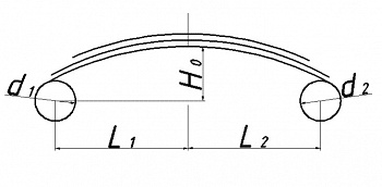

badneko Опубликовано 26 ноября, 2013 Жалоба Опубликовано 26 ноября, 2013 подведу небольшой итог, плюс что нарыл по азиатскому варианту номера деталей корейских сестер - говорим спасибо @Крюк за свежую информацию Hyundai/Kia 55100-43153 Рессора подвески 2 шт Hyundai/Kia 13468-12001 Гайка (на серьгу) 4 шт Hyundai/Kia 55255-44000 Стяжная пластина серьги рессоры 2 шт Hyundai/Kia 55250-44003 Кронштейн рессоры (она же серьга) 2 шт MITSUBISHI MF450407 Шайба пружинная 4 шт Hyundai/Kia 13602-14001 Пружинная шайба (на палец) 2 шт MITSUBISHI MF430124 Гайка(на палец) 2 шт Hyundai/Kia 54532-44000 Болт (палец) 2 шт Hyundai/Kia 55273-43000 Кольцо резиновое 2 шт Так же рессора L200 взаимозаменяема с рессорой Грейс (55100-43153). L200 старая модель! размеры (по замерам указанным на микробе) Коренной 70*8 мм - полная длина (от края до края) 1350 мм, от отверстия до центра втулок 515*685 мм, Подкоренной 70*7 мм от отверстия до краёв 525*695 мм, Третий 70*8 мм от отверстия до краёв 400*530 мм, Сильник 70*14 мм от отверстия до краёв 320*430 мм, Прогиб неизвестен Интересный момент. На Портере рессора 60*8 мм, а на Грейсе, L200 и Делике - 70*8 мм. цена портеровской - 4800руб, а L200 - 6750руб теперь подбираем импрессовские рессоры или листы IR 06-05 аналог рессоры HYUNDAI PORTER задняя цена: 4 800 руб d1 28 d2 34 L1 660 L2 493 H0 135 Вес, кг 25 IR 01-03 аналог рессоры MITSUBISHI L200 задняя универсал цена: 6 750 руб d1 28 d2 41 L1 655 L2 485 H0 155 Вес, кг 24 IR 01-03-01 аналог листа MITSUBISHI L 200 задний №1 (коренной) старый кузов (применяем к новому кузову) цена: 1 250 руб Параметры 70*8 - сечение листа d1 28 d2 41 L1 656 L2 485 Вес, кг 6,46 IR 01-03-01в аналог листа MITSUBISHI L 200 задний №1 (коренной) старый кузов в комплекте с сайлентблоком (применяем к новому кузову) цена: 1 750 руб Параметры 70*8 - сечение листа d1 28 d2 41 L1 656 L2 485 H0 155 Вес, кг 6,5 Получается у Л200 коренные одинаковые по большому счету, придется им звонить и уточнять что подойдет на делику, т.к. хочу заказать именно коренные и сделать сборную евразии 2 Цитата
