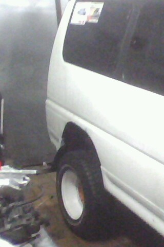

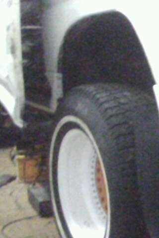

ЦАРЬ Опубликовано 6 февраля, 2014 Автор Жалоба Опубликовано 6 февраля, 2014 я чет не понял??? как это на грейсовских рессорах не поднялась??? Начало темы смотрите. У грейса рессоры под мостом идут, у кирпича сверху. ПИПЕЦ как подняться должно. Или что то изменилось? Я именно по этому пару месяцев назад вместо одного родного листа впихнул2 волговских что ли или от газели. ХЗ чуваки в сервисе сами подбирали Цитата
Massive Опубликовано 6 февраля, 2014 Жалоба Опубликовано 6 февраля, 2014 В 06.02.2014 в 05:26, ЦАРЬ сказал: я чет не понял??? я тоже Цитата
ЦАРЬ Опубликовано 6 февраля, 2014 Автор Жалоба Опубликовано 6 февраля, 2014 первые посты темы глянь и фото моей машины после установки таких же рессор) Цитата
Massive Опубликовано 6 февраля, 2014 Жалоба Опубликовано 6 февраля, 2014 (изменено) В 06.02.2014 в 12:22, ЦАРЬ сказал: первые посты темы глянь и фото моей машины после установки таких же рессор) И что? Свершится волшебство? Глядел и не раз, смотри мои где старая рессора лежит с новой, какая там особо разница? Я никому ничего не доказываю, я показываю как есть, конкретно в моем случае))) Изменено 7 февраля, 2014 пользователем Massive Цитата

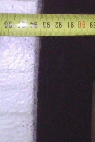

hobbot Опубликовано 18 февраля, 2014 Жалоба Опубликовано 18 февраля, 2014 поставил себе рессоры от l200.жаль что не замерил сколько было но стало 95 см до арки.кардан на месте ни чего не переделывал Цитата

hobbot Опубликовано 19 февраля, 2014 Жалоба Опубликовано 19 февраля, 2014 @юрич62,рессоры брал в конторе под названием вроде карсбоди(только по англ)в теме есть про нее.по 5000рмашина стала сто пудово мягче шланг буду удлинять аморты менять на длинные и уже мысль про паджеровский пнев.блок.мост поставить приподнялась гдетл на 100 мм листов 5 сайлент буду ставить полиулейтань Цитата
