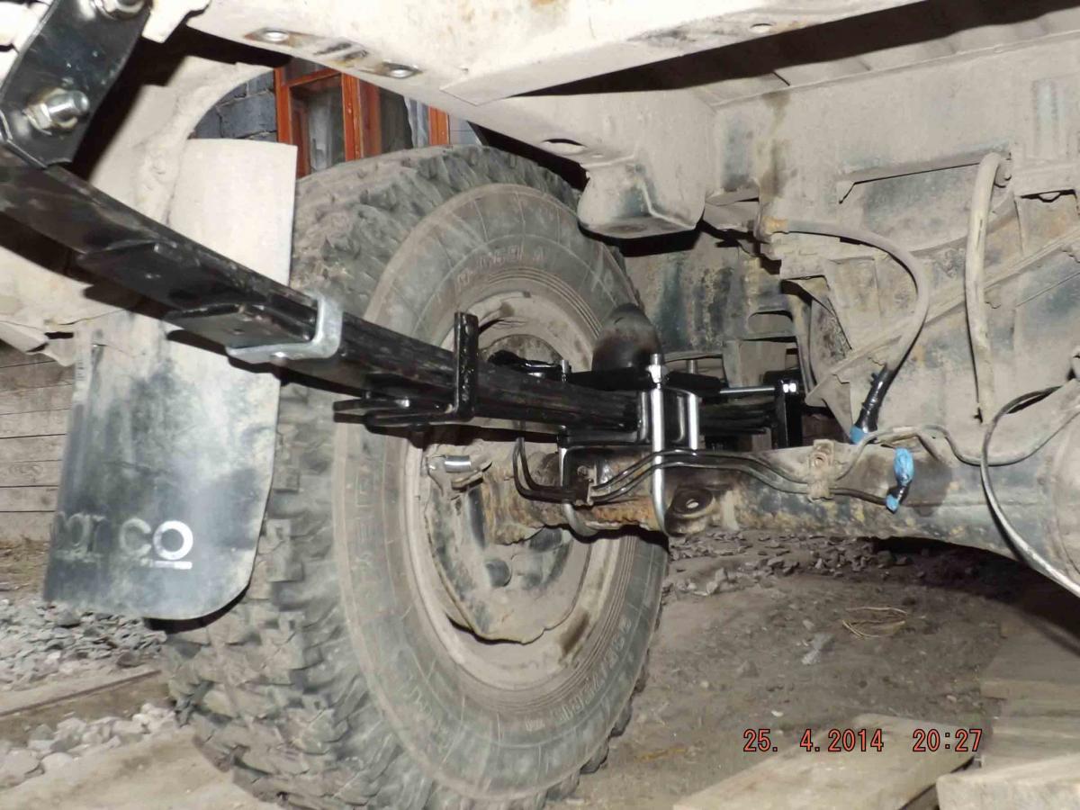

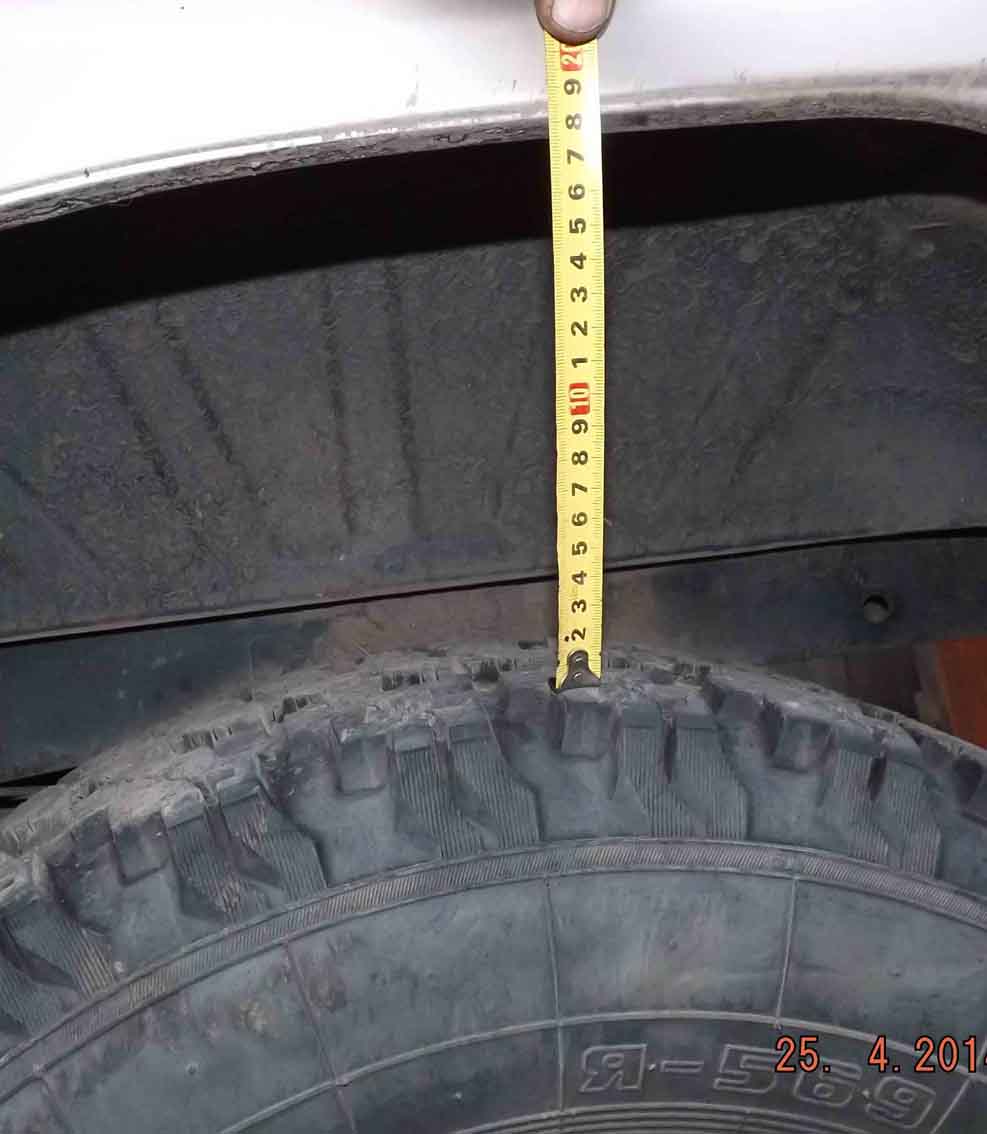

lunohod4 Опубликовано 7 апреля, 2014 Жалоба Опубликовано 7 апреля, 2014 Вера поставил 55100-43153.Корма на колесах 235Х75Х15 91 см до края колесной арки.Субъективно мягче и комфортнее,зад глотает неровности лутше переда,при одном пасажире сзади.Крепление тормозного шланга через 10см приваренную пластину дает запас на полностью вывешенном задке.Длинны на растяжение, при диагональном вывешивании , штатных амортизаторов не хватает на 3-5см(пока не решал).Демонтаж - вырезание передних болтов болгаркой(прикипели совсем),слом стремянок при откручивании гаек(вд не помгла),срыв резьбы и гайках и оси серег (ВД не помогла).Монтаж - использовал весь список запчастей,включая стемяки и крепеж к ним(СПАСИБО форумчанам за каталожные номера).Центральный болт первернул,обрезал и удалил не нужные втулки.На резиновых прокладках под и нарессору болгаркой удалил выступающие части.Процес занял около 5 часов вдвоем(особо не торопились),основное время потрачено на вырезание передних болтов.Всем удачи. Цитата

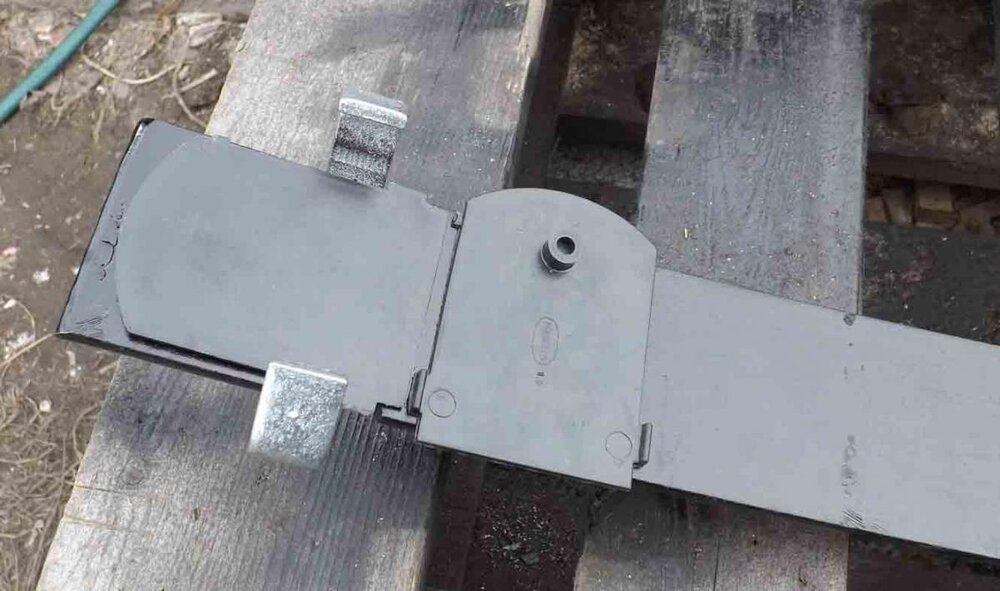

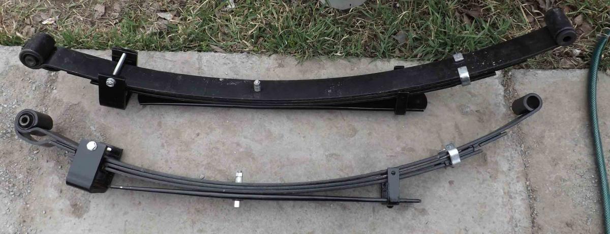

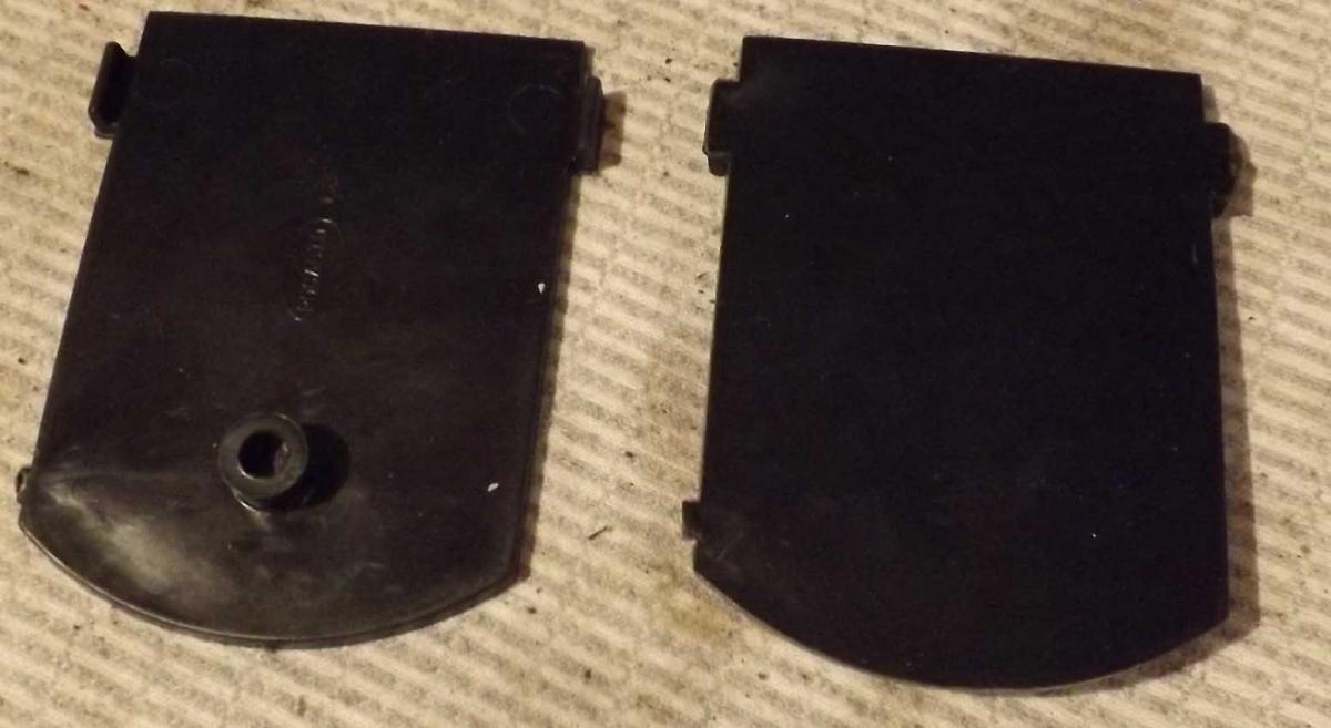

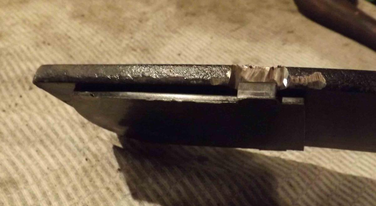

borimen Опубликовано 4 мая, 2014 Жалоба Опубликовано 4 мая, 2014 Я взял первый второй и третий листы от L200 толщиной 7 мм. в "Импрессе" . Побоялся, что хюндаевские 4-х листовые будут слишком жесткие. Прогиб Качество листов не очень. Как рубили полосу на заготовку на тупых ножах, так и оставили в месте рубки заусенцы в палец толщиной. Пришлось болгаркой дорабатывать. Коренной брал в сборе с сайлентблоками. Втулки которые идут к серьге заменил на хюндаевские, не понравилось качество резины. Родные противоскрипные пятаки заменил на волговские, у них площадь поверхности побольше. Для этого немного доработал листы рессор, чтоб встал выступ от проворота, торчащий на противоскрипной пластине. Цитата

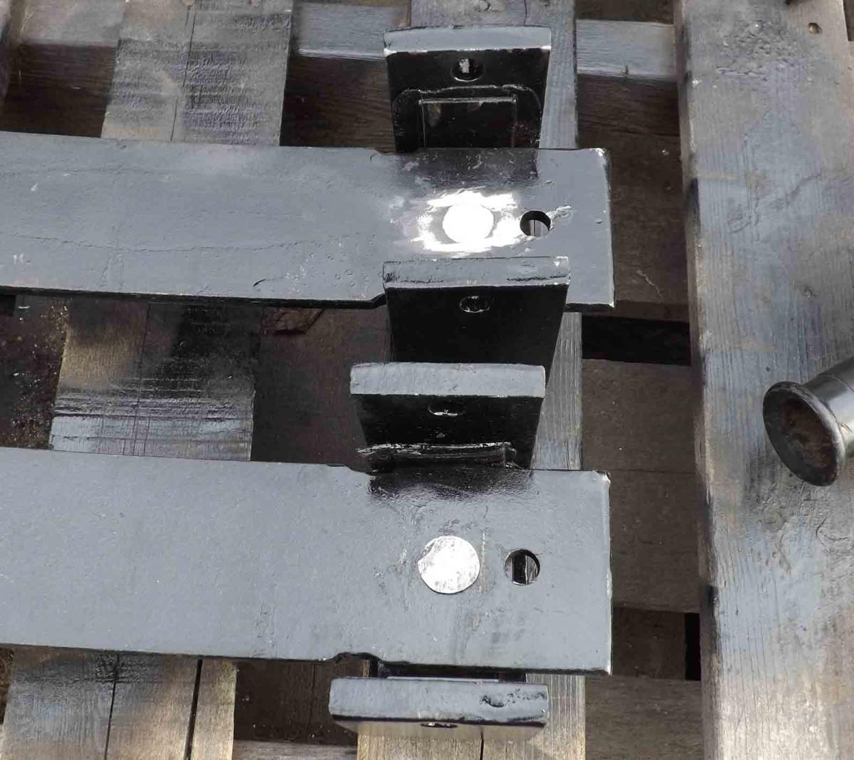

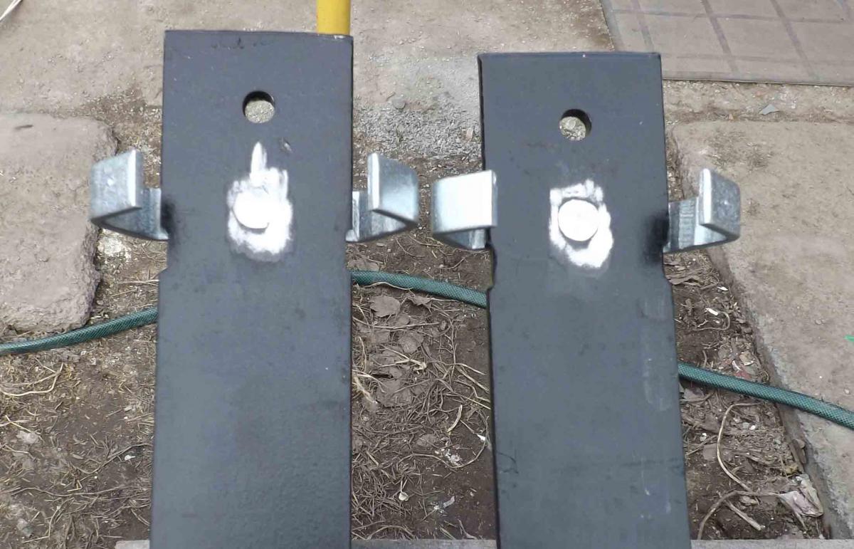

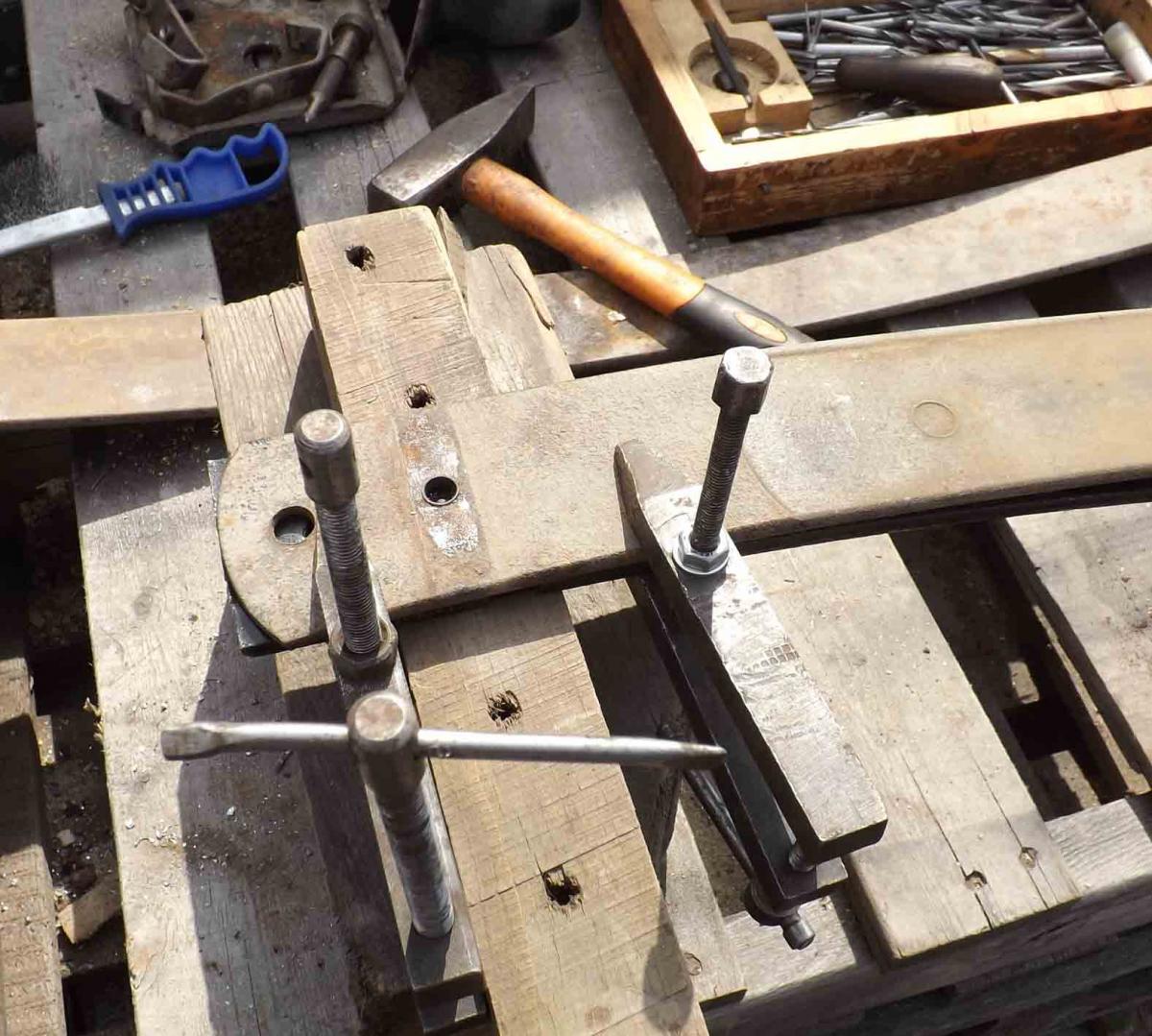

borimen Опубликовано 4 мая, 2014 Жалоба Опубликовано 4 мая, 2014 Хомуты срезал старые. Третий лист использовал в качестве кондуктора для сверления в новом листе отверстий для заклепок на хомуты. Сверлил обычным сверлом из быстрореза Р6М5 на оборотах примерно 100-150. Больше даешь оборотов, сверло сразу же садится, приходится перетачивать. Медленно но верно просверлил. Приклепал старые хомуты. Цитата

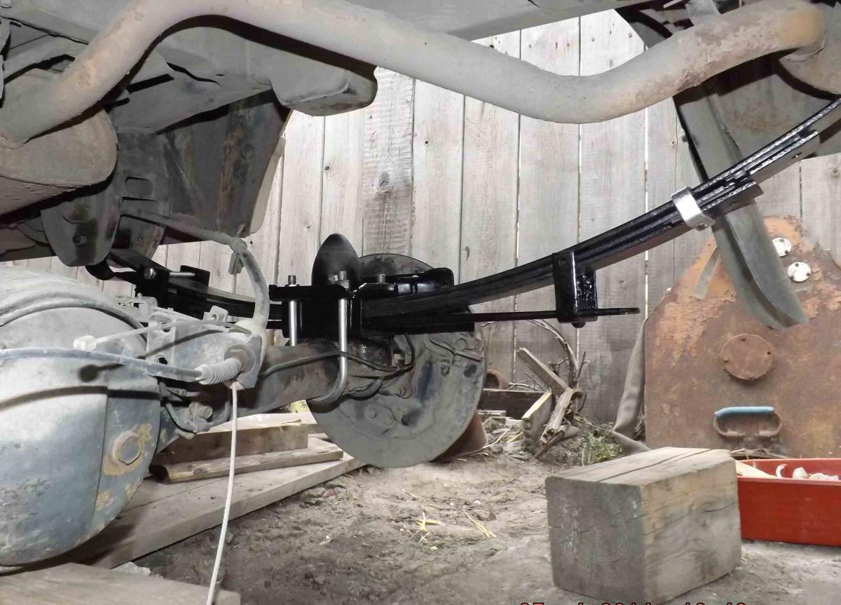

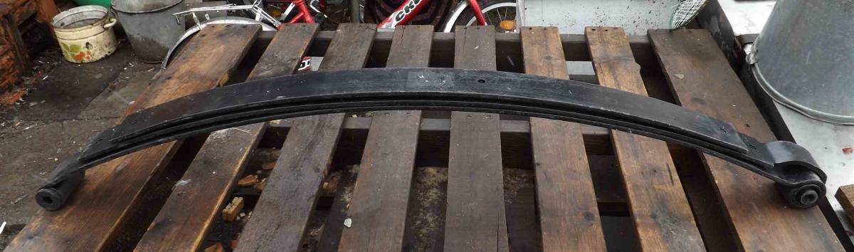

borimen Опубликовано 4 мая, 2014 Жалоба Опубликовано 4 мая, 2014 (изменено) Четвертый лист оставил старый. Вот, что получилось. Evgeniy Пока не ездил. Передом занимаюсь. Как испытаю отпишусь. Изменено 4 мая, 2014 пользователем borimen Цитата
Evgeniy Опубликовано 4 мая, 2014 Жалоба Опубликовано 4 мая, 2014 @borimen,мне кажется или зад не сильно поднялся? Цитата
borimen Опубликовано 5 мая, 2014 Жалоба Опубликовано 5 мая, 2014 Evgeniy Мне сравнить не с чем, как должно быть. Судя по предыдущим постам поднялась не сильно. Цитата

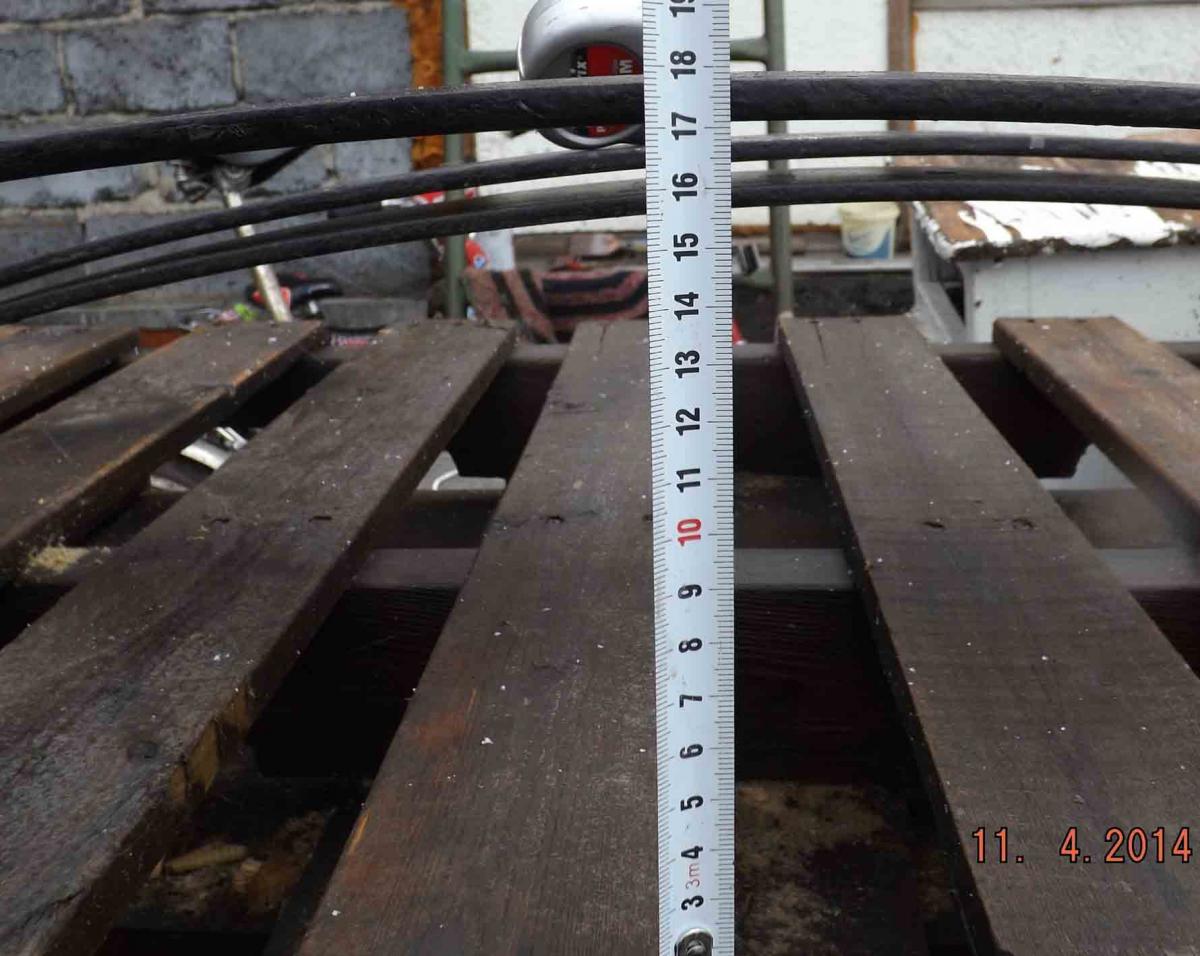

Ruslan62 Опубликовано 6 мая, 2014 Жалоба Опубликовано 6 мая, 2014 (изменено) Народ, а что у меня за пачка листов аж из 7 штук стоит. Зад архижесткий. что можно придумать с ними ? Рессоры вроде не сильно прямые. Изменено 6 мая, 2014 пользователем Ruslan62 Цитата
Evgeniy Опубликовано 6 мая, 2014 Жалоба Опубликовано 6 мая, 2014 @Ruslan62,похоже на УАЗовские рессоры Цитата
Ruslan62 Опубликовано 6 мая, 2014 Жалоба Опубликовано 6 мая, 2014 да...я предполагал, что рессорки стоят от l200 , судя по подкоренной рессоре. Хотя,возможно,что и от уаза. Тоже очень похоже. Что посоветуйте придумать ? Цитата
Evgeniy Опубликовано 6 мая, 2014 Жалоба Опубликовано 6 мая, 2014 @Ruslan62,самое простое-попробуй поиграться с количеством листов Цитата
