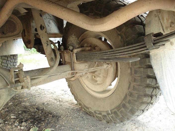

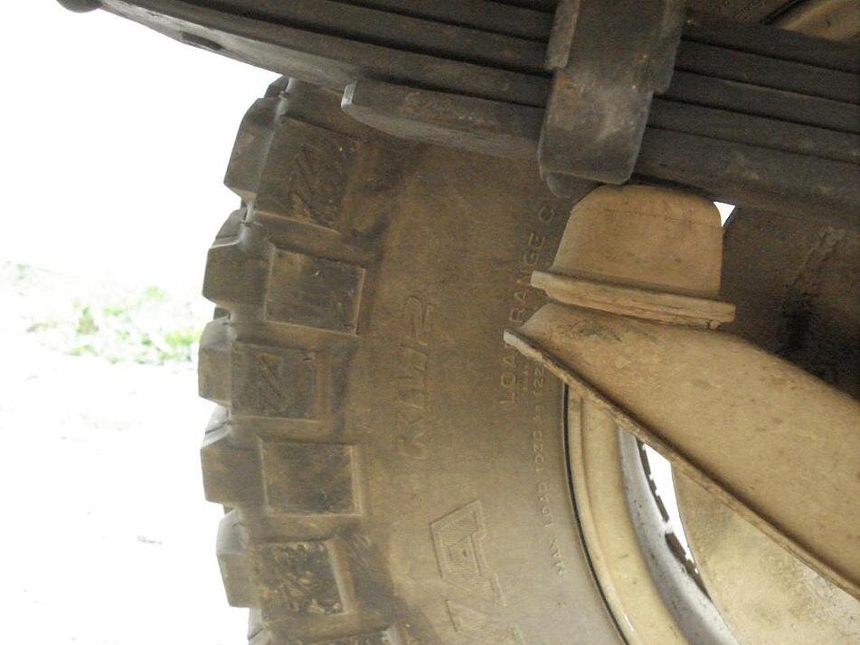

Green Brick Опубликовано 8 мая, 2014 Жалоба Опубликовано 8 мая, 2014 Ruslan62 Еще на жёсткость может сказаться то что серьги практически в крайнем положении и рессоре не куда распрямляться и удлиняться поэтому она жестко принимает толчки от дороги. Это если конечно фото не при максимальной грузовой нагрузке сделано. Цитата
Ruslan62 Опубликовано 8 мая, 2014 Жалоба Опубликовано 8 мая, 2014 Спасибо за ответы. Фото сделано при полностью разгруженном авто (даже задний ряд сидений снят и без запаски) Прочитав верхние посты склоняюсь больше к замене рессор от Хюндай 3-4 листа. Цитата

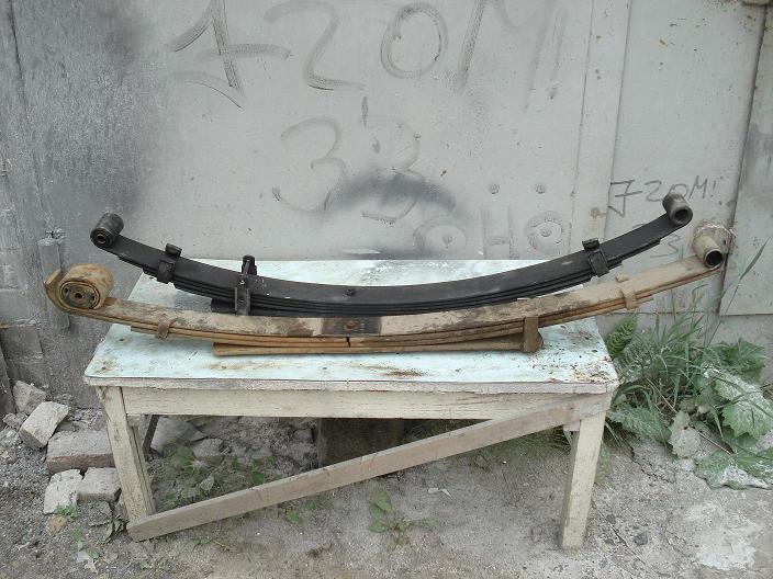

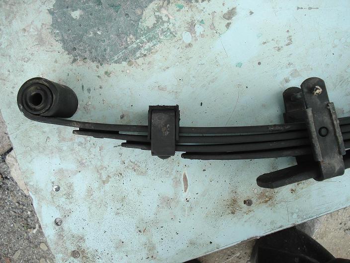

zuldan07 Опубликовано 30 мая, 2014 Жалоба Опубликовано 30 мая, 2014 (изменено) Машину не продал,нашел финансы%) решил таки запустить проект опять, нашел движок уже приехал начал ставить )) как поставлю сердце начну ставить трехомудье, вместо 161 пришли 53 рессоры .... буду ставить их Изменено 30 мая, 2014 пользователем zuldan07 Цитата
Festool in action! Опубликовано 30 мая, 2014 Жалоба Опубликовано 30 мая, 2014 @Ruslan62, это уазовские "усиленные" )), а самопальные серьги вытянуты назад, так как рессоры длиннее родных примерно на 10см. Если серьги коротковаты, то крестовины будут расходником. У меня такие же рессоры на L300 2wd. Грузи хоть тонну )) Цитата

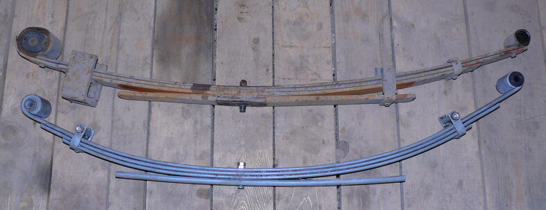

borimen Опубликовано 2 июня, 2014 Жалоба Опубликовано 2 июня, 2014 Наконец-то испытал новые рессоры. По сравнению со старыми выпрямившимися рессорами, стало мягче. Жопа поднялась но не сильно, перед подравнял торсионами. Цитата
nord Опубликовано 2 июня, 2014 Жалоба Опубликовано 2 июня, 2014 Купил рессоры Kilen 640005. Мои старые рессоры уже на сильниках катались. Новые оказались больно крутые. Машина поднялась на 10см- было 83 стало 93. Появилась вибрация на малой скорости, что конечно не порадовало. Взял от новых рессор только коренные листы. Машина поднялась на 5см- высота от земли стала 88. Поменял заодно амортизаторы. Катаюсь пока всё устраивает. Идёт мягко не подпрыгивает как раньше. Цитата

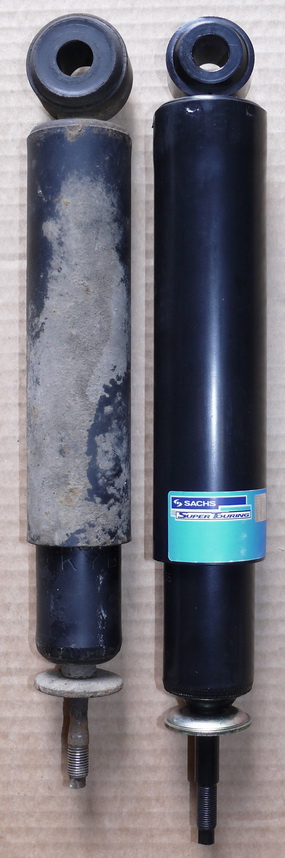

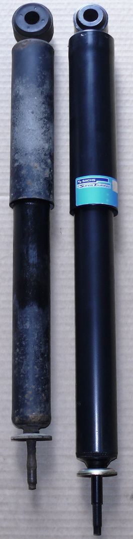

nord Опубликовано 30 августа, 2014 Жалоба Опубликовано 30 августа, 2014 (изменено) Поменял недавно амортизаторы, после замены рессор (пост 432). Поставил вот такие. . Слева оригинал MB339218( KAYABA) Размеры 280x450мм Справа SACHS 290956 от джипа DAIHATSU.Размеры 295x485мм В сложенном положении на 15мм длиннее оригинала , в выдвинутом на 35мм В выдвинутом положении Взял по случаю в автодоке 700р за пару, правда ждал 1.5 месяца пока придут, работают нормально. Изменено 30 августа, 2014 пользователем nord Цитата
