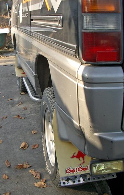

ЦАРЬ Опубликовано 29 октября, 2008 Автор Жалоба Опубликовано 29 октября, 2008 вот и у меня так же толи крестовины толи в хвостовике раздатки шлицы эти (хз как называюстя) звенят вообще, особенно када под гору тормозишь вообще жесть. одел зимние колеса, задрал торсионы до упора болтов (шлицы не переставлял) и уже с месяц гоняю с 110 кг железа в багажнике, вроде опа подсела чуток, морда припднялась. ещё месяц покатаю потом железо выкину и посмотрим чего выйдет. ибо не охота во всякие проставки вкряживаться. а так нормально получилось, все глохнут просто от такого дорожного просвета. даже я с ростом 195 см, из машины выпригиваю нога е достает до земли , супруга вообще уже в шоке, грит чего ещё выдумаешь? Цитата

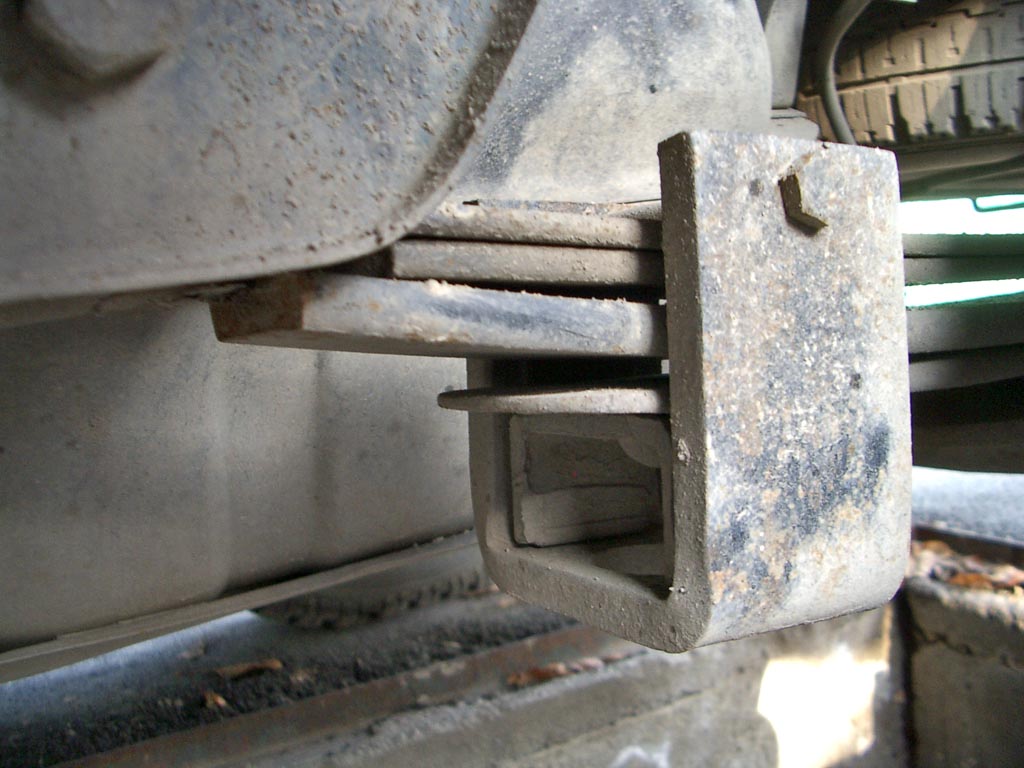

Девяткин Опубликовано 18 марта, 2009 Жалоба Опубликовано 18 марта, 2009 to Ёжиков не парься с проставками если высота и грузоподъемность машины устраивает то возьми от старой рессоры отпели кусок и подставь в месте крепления к мосту тем самым с эмитируешь что у тебя пачка рессор не из 3х а из 4х листов Цитата
Ёжиков Опубликовано 18 марта, 2009 Жалоба Опубликовано 18 марта, 2009 А, как это скажется на грузоподъёмности? К тому же там дырочку надо расширить, а это только сваркой. Боюсь, что на характеристики металла сварка повлияет. Мне нужна грузоподъёмность из расчёта: летом до Ахтубы довезти 7 человек (4 взрослых + 3 дети) и плюс прицеп. Цитата
Девяткин Опубликовано 19 марта, 2009 Жалоба Опубликовано 19 марта, 2009 to Ёжиков если ты будеш проделывать отверстие сваркой в самом листе рессоры то да она может прослабныть а т.к. ты будуш делать отверстие просто в подставке то никакого негативного воздействия не будет (прверено лично Мы даже сами рессоры варим) косательно груза то 7 чел из них 4 взрослых и 3е детей не так уж и большой насчет нагрузки от прицепа она не очень велика т.к. основной вес приходится на ось самого прицепа. Цитата
25diesel Опубликовано 19 марта, 2009 Жалоба Опубликовано 19 марта, 2009 А ещее можно пойти в строительный магазин,купить сверло по бетону,заточить его поострее и просверлить отверстие в листе. Кстати,сваркой тоже прожигал-надо только большим током чтоб не успела нагреться... Девяткин,где мое пиво- я тебе уже два секрета выдал? Цитата
Ёжиков Опубликовано 19 марта, 2009 Жалоба Опубликовано 19 марта, 2009 если ты будеш проделывать отверстие сваркой в самом листе рессоры то да она может прослабныть а т.к. ты будуш делать отверстие просто в подставке то никакого негативного воздействия не будет Я хочу взять нижние короткие листы от старых рессор и поставить их тупо с верху новых. Этим я скраду разницу в толщине. А, центральные дырки в новой рессоре и старой отличаются диаметром, т.е. в старой меньше... Цитата

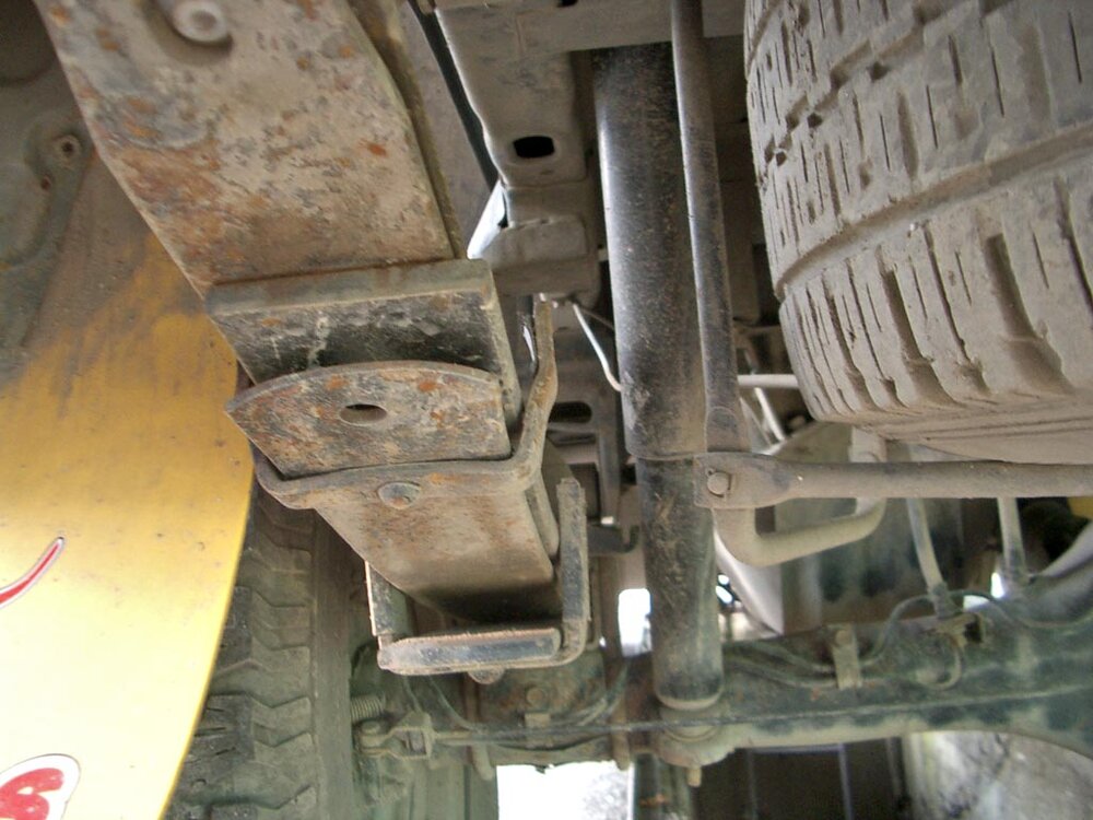

leron Опубликовано 19 марта, 2009 Жалоба Опубликовано 19 марта, 2009 всем привет, у меня тоже была проблема ехал с отпуска и сломал рессору 2ю (подкореную) в магазине тоже цены были космические, и нашел альтернативу ввиде листа от камаза передний лист взял укоротил кузнец на работе а отвестие сверлили на сверлильном станке на небольших оборотах. Поставил на машину итог DELICA поднялась примерно на 4 см а для симетрии сделал тоже самое. Цитата
Ёжиков Опубликовано 19 марта, 2009 Жалоба Опубликовано 19 марта, 2009 Решил не мудрить и поменять в магазине 3-х листовые на 4-х... А там посмотрим... Как сделаю - отпишусь. Цитата
