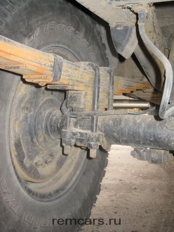

Саня41 Опубликовано 8 февраля, 2015 Жалоба Опубликовано 8 февраля, 2015 У нас на Камчатке пакет волговских рессор стоит 4,5тр., тоесть пара 9тр. Если чесно жаба давит. Думаю может пружины дополнительно поставить к рессорам.... Нужно приподнять корму сантимов на 6... Пружин от япономамы здесь подобрать без проблем, и практически бесплатно. Мне вчера кент отдал пружинки от митсу-мираж... По внутреннему диаметру как раз встают на отбойник, останется только верхний стакан приварить... Вот и думаю как побюджетнее и малой кровью решить свою задачу??? Может что подскажите?? Михалыч какие есть мысли? Цитата
Stinger Опубликовано 8 февраля, 2015 Жалоба Опубликовано 8 февраля, 2015 У вас на Камчатке рессоры для Делик должны дешевле волговских стоить.))) Да и тебе вся пачка не нужна,листы отдельно везде продаются а уж обрезать по размеру это не проблема Цитата
Саня41 Опубликовано 8 февраля, 2015 Жалоба Опубликовано 8 февраля, 2015 Да, дэликовские найти можно.... Но они же не дадут подъема от стандарта, я правильно понимаю? Отдельно листы найти не смог. У нас не так много магазинов торгующих отечественными запчастями Цитата
Stinger Опубликовано 8 февраля, 2015 Жалоба Опубликовано 8 февраля, 2015 А тебе не обязательно наши листы искать то.Ты погляди че нить с грузовых микриков,жиповские какие нить....Ты че думаешь люди у нас пихают волговские рессоры,да потому что родные строят как половина Волги.Это чисто территориальный вопрос,а у вас там япия близко,да и транспортарессорного пресс,просто подбери по размерам и голову не грей.А если мало покажется,навари серьги,поставь проставыш между мостом и рессорой и поднимешь корму. Цитата
михалыч алт Опубликовано 8 февраля, 2015 Жалоба Опубликовано 8 февраля, 2015 (изменено) У нас на Камчатке пакет волговских рессор стоит 4,5тр., тоесть пара 9тр. Если чесно жаба давит. Думаю может пружины дополнительно поставить к рессорам.... Нужно приподнять корму сантимов на 6... Пружин от япономамы здесь подобрать без проблем, и практически бесплатно. Мне вчера кент отдал пружинки от митсу-мираж... По внутреннему диаметру как раз встают на отбойник, останется только верхний стакан приварить... Вот и думаю как побюджетнее и малой кровью решить свою задачу??? Может что подскажите?? Михалыч какие есть мысли? С пружинами нормально будет. Я так делал. Единственный недостаток, при замене колеса и полном подъеме - пружина ослабевает и становится на перекос.При отпускании машину на землю нужно снова ее ставить на площадки. ( у меня были короткие пружины, но не сильно жесткие) В общем потом все равно поставил дополнительный лист, а пружины убрал. Можно дополнительный ( подкоренной )лист поставить от задней рессоры Газ - 53. На одной рессоре стоит два листа ( коренной и перевернутый) подкоренной. Как раз на две деликовские рессоры хватает. Отрезаешь болгаркой от Газоновских листов опорные чашки ( по размерам подкоренного листа Делики) и ставишь под родные листы Делики. Только чтобы они были как раз на поверхности втулок, а не перед ними. У меня так на Делике было. Красота!. Изменено 8 февраля, 2015 пользователем михалыч алт Цитата
Саня41 Опубликовано 9 февраля, 2015 Жалоба Опубликовано 9 февраля, 2015 (изменено) Спасибо за ответы ребята! Михалыч я понимаю, что пружина пружине рознь НО тем неменее примерно сколько см. подьема дает установка доппружин на рессоры??? Мне тут один человек сказал что сантиметров на 10 верх выпрыгну А установка дополнительно подкоренного Газоновского (я так понял газ-53) даст увеличение грузоподъемности и сколько см. лифта, насколько комфортна езда будет без нагрузки???? Михалыч поясни пожалуйста! Каким образом фиксировал пружину в нижней части? И от чего пружина была? С уважением, Александр Изменено 9 февраля, 2015 пользователем Саня41 Цитата
Саня41 Опубликовано 9 февраля, 2015 Жалоба Опубликовано 9 февраля, 2015 Стингер если я правильно понял то к родному пакету рессор добавляем один подкоренной и получаем: 1. Увеличение грузоподьемности, если да то на сколько существенно примерно??? 2. Лифт кормы, примерно на сколько? Может есть приммеры из практики????? 3. А уже насколько будет жестко в ненагруженном состоянии покажет эксплуатация? С уважением, Александр Цитата
юрич62 Опубликовано 9 февраля, 2015 Жалоба Опубликовано 9 февраля, 2015 Можно дополнительный ( подкоренной )лист поставить от задней рессоры Газ - 53. На одной рессоре стоит два листа ( коренной и перевернутый) подкоренной Будь добр поподробнее о рессоре Газ 53. Добавляешь по одному подкоренному листу от задней рессоры Газ 53? Вставляешь между родными коренным и подкоренным? И все? Насколько зад подпрыгивает? Хватает хода штатных аммортизаторов? Заднего тормозного шланга? Ход машины мягкий? Цитата
михалыч алт Опубликовано 9 февраля, 2015 Жалоба Опубликовано 9 февраля, 2015 Зад машины сильно не поднимется, см на три. Хватет родных амортизаторов и тормозного шланга. Единственно, что изменится, то не будет коренной лист выгибаться в обратную сторону около сайлентблока, повысится грузоподъемность, немного станет жежче. Так, как газоновский лист почти прямой ( как на делике). Я с таким листом долго ездил, потом сделал полноценный лифт на пять сантиметров ( просто хотел колеса побольше поставить, но так и продал). Цитата
Stinger Опубликовано 9 февраля, 2015 Жалоба Опубликовано 9 февраля, 2015 Стингер если я правильно понял то к родному пакету рессор добавляем один подкоренной и получаем: Не,я про один подкоренной ничего не писал,я говорил про проставыш между пачкой и мостом.Типа этого Цитата
михалыч алт Опубликовано 9 февраля, 2015 Жалоба Опубликовано 9 февраля, 2015 Спасибо за ответы ребята! Михалыч я понимаю, что пружина пружине рознь НО тем неменее примерно сколько см. подьема дает установка доппружин на рессоры??? Мне тут один человек сказал что сантиметров на 10 верх выпрыгну А установка дополнительно подкоренного Газоновского (я так понял газ-53) даст увеличение грузоподъемности и сколько см. лифта, насколько комфортна езда будет без нагрузки???? Михалыч поясни пожалуйста! Каким образом фиксировал пружину в нижней части? И от чего пружина была? С уважением, Александр Пружина была с каой-то Тойоты.( конусная) Нижний ( узкий) край пружины как раз садился на отбойник между гайками стремянок, А сверху сделал чашку и прикрутил ее к лонжерону. Но я говорю, что мне эта конструкция не понравилась. Цитата
Саня41 Опубликовано 10 февраля, 2015 Жалоба Опубликовано 10 февраля, 2015 Михалыч я понял что пружинки тебе не вкатили... Скажи а их установка как то приподняла корму и на сколько? Повлияла ли на увеличение грузоподъемности? Цитата
михалыч алт Опубликовано 10 февраля, 2015 Жалоба Опубликовано 10 февраля, 2015 Михалыч я понял что пружинки тебе не вкатили... Скажи а их установка как то приподняла корму и на сколько? Повлияла ли на увеличение грузоподъемности? Конечно-же корма приподнялась. Сантиметров на пять наверно ( точно не мерил). Но мне не понравилось, что в верхней чашке пружина постоянно ерзает и пытается выскочить. Если ее как-то закрепить, то вполне нормально получится. . Цитата

михалыч алт Опубликовано 17 марта, 2015 Жалоба Опубликовано 17 марта, 2015 (изменено) Сегодня занимался Деликой товарища. В общем приехал ко мне на просевших рессорах ( стояла как будто на взлете ). Расстояние от арки крыла до земли сзади было 80см. спереди 86см. В общем подумали и решили как бюджетный вариант воткнуть задние обрезанные пружины от Тойоты. Может кому интересно? Приготовил трубки диаметром 67мм и высотой 40мм. Выставил их и приварил. потом вставил пружину растянув при этом рессору домкратом при открученном амортизаторе. В итоге получилось 89см от пола. Товарищ доволен как слон. А главное, что не дорого. И машинка стоит нормально. Изменено 17 марта, 2015 пользователем михалыч алт Цитата
