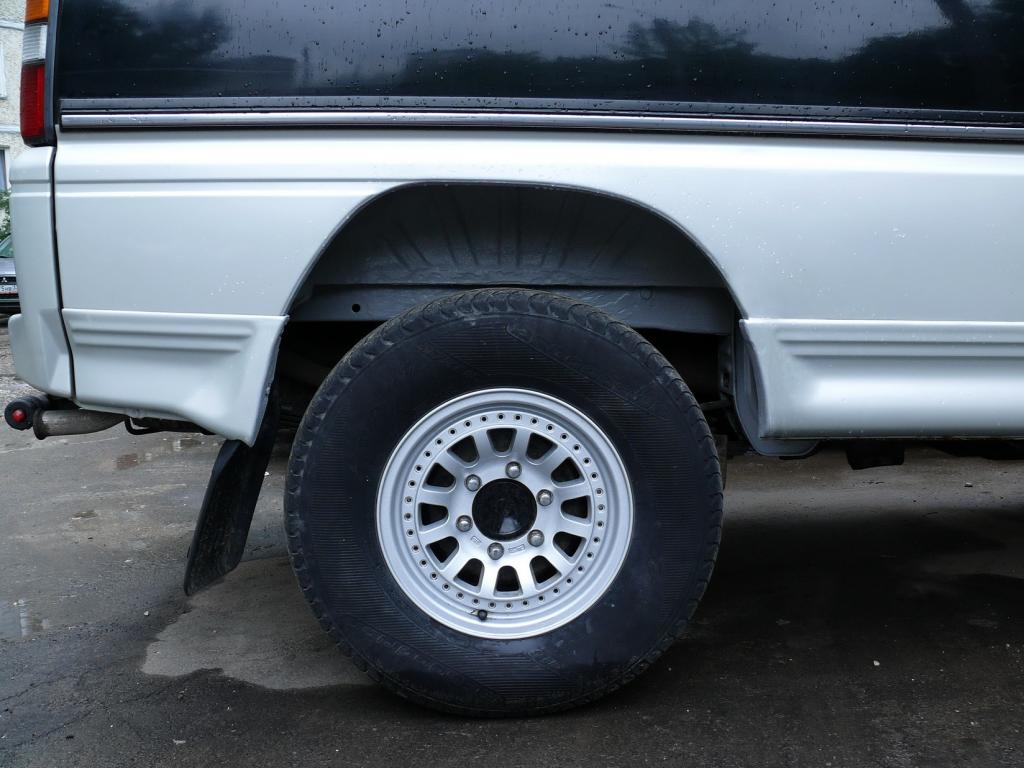

Перебрал рессоры. Четвертый и третий оставил родные, коренные и подкоренные заказал в Импрессе от Портер 2.http://ressory-impress.ru/catalog/ressors/hyundai_porter/.
post-3374-0-73176400-1440606486_thumb.jpgpost-3374-0-20484100-1440606542_thumb.jpgpost-3374-0-14822200-1441537559_thumb.jpg
Листы встали идеально, по прогибу и размерам, коренной от портер 2 аналогичен родному кирпичевскому листу. Центральное отверстие ближе к переду на 5мм.Толщина листов - 8мм. Ширина- 70мм. Из минусов - передний сайлентблок (в комплекте не идет) под болт на16, отверстие под стяжной болт на 12мм, родное на10мм. Завтулить сайлентблоки и стяжной  болт особого труда не составило. Колеса
235/75/15, от арки до асфальта 87см.

Ты тему почитай. эдесь все написано. У меня после установки коренного и подкоренного от портер 2, зад поднялся на 4-5см.
