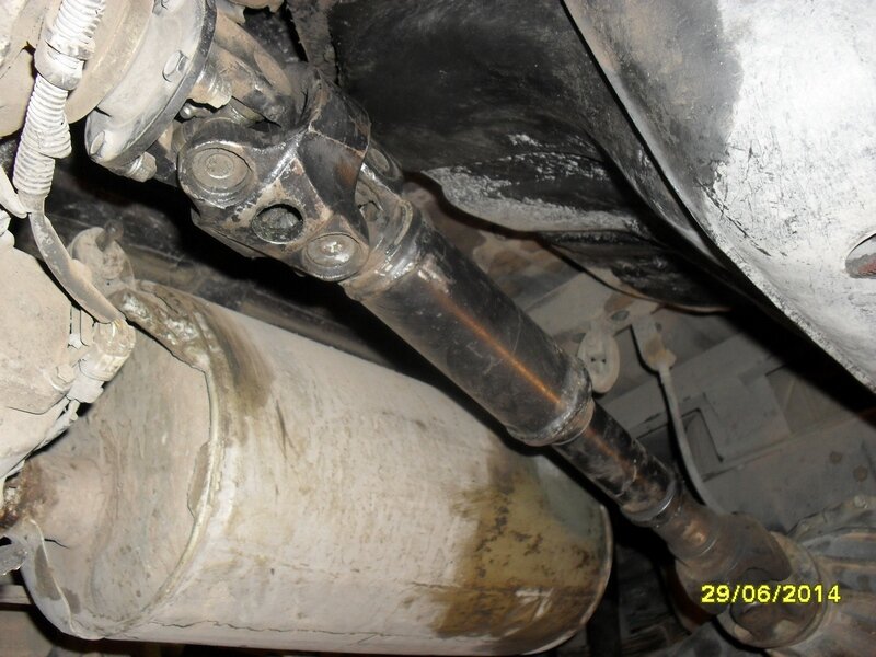

@vengeancer на вывешенной машине попробуй кардан покрутить и поймёшь откуда вибрация. У меня аж переднюю крестовину закусывало. Пришлось из переднего кардана булки сколхозить.

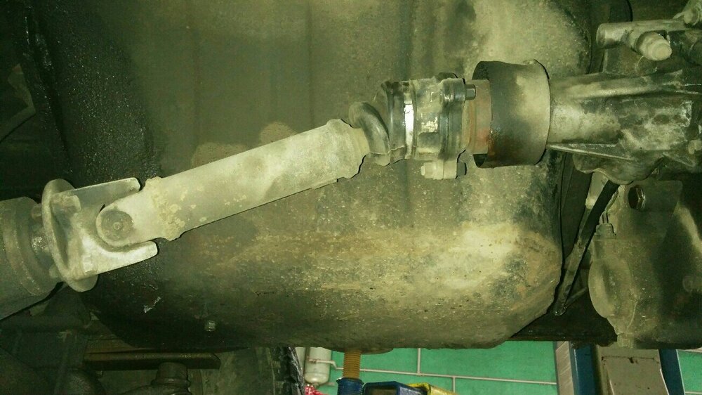

@vengeancer При подъеме кузова (замена рессор) изменился угол работы крестовины. Осюда и вибрация. У меня такое тоже было. Пока не заменил кардан на другой (с двумя крестовинами). Можно просто гранату поставить.
