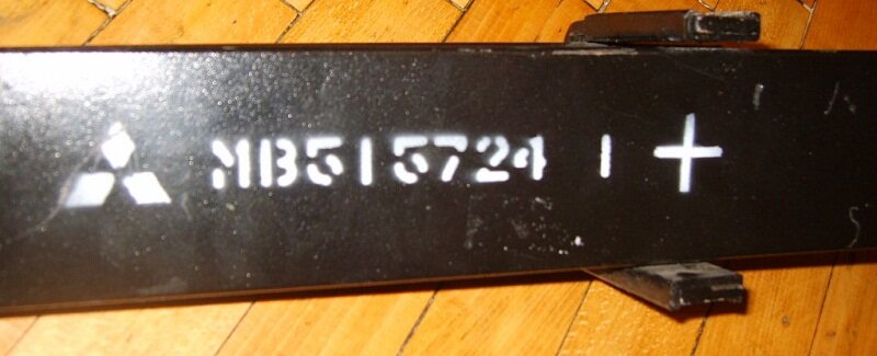

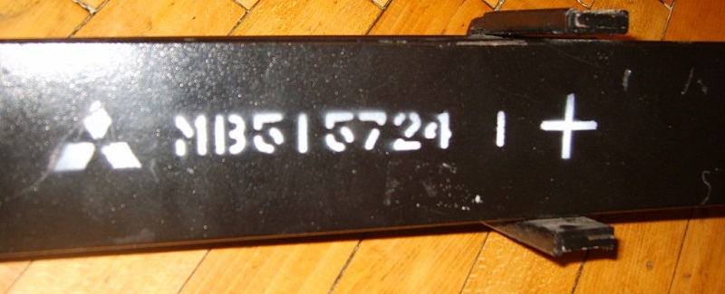

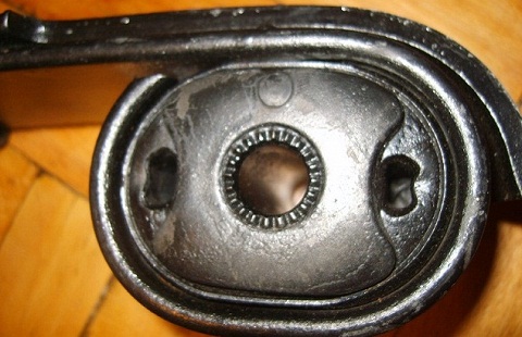

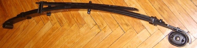

Sergard Опубликовано 16 сентября, 2012 Жалоба Опубликовано 16 сентября, 2012 (изменено) Кому интересно, вот так выглядит оригиналная рессора. Изменено 16 сентября, 2012 пользователем Sergard Цитата
