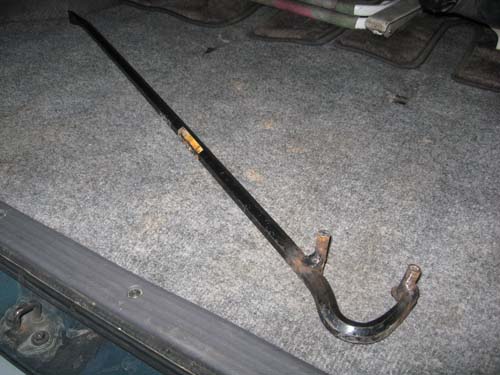

Volvap Опубликовано 23 июля, 2008 Жалоба Опубликовано 23 июля, 2008 Серый Кардинал сказал: А там и металлическая неплохо идет! на штифтах мона закрепить.. Точно, именно так мне токарь и сделал. А вот какой съемник шкива коленвала я изготовил сам из .... гвоздодера! Работает на 5! Цитата
Серый Кардинал Опубликовано 24 июля, 2008 Жалоба Опубликовано 24 июля, 2008 Volvap сказал: Точно, именно так мне токарь и сделал. А вот какой съемник шкива коленвала я изготовил сам из .... гвоздодера! Работает на 5! А зачем там сьёмник? Он руками снимается.... А болт откручивается стартером! Тока надо ключь(головку) удлиннить!и упереть куданить! И всё! Цитата
Volvap Опубликовано 24 июля, 2008 Жалоба Опубликовано 24 июля, 2008 Серый Кардинал сказал: А зачем там сьёмник? Он руками снимается.... А болт откручивается стартером! Тока надо ключь(головку) удлиннить!и упереть куданить! И всё! Во-первых, полагаю, что при откручивании болта стартером есь риск проворачивания шпонки коленвала. Это варварский способ применим, когда нет специнструмента. Во-вторых, потом еще закручивать придется.Что, тоже стратером? Или заклинивать венец на маховике? На шкиве специально предусмотрены два отверстия, чтобы с их помощью фиксировать вал от проворачивания. Я такую систему уже втсречал на мотоциклах при снятии маховика, шестерен ГРМ и т.п. Ключ который я изготовил вставляется штырями в эти отверстия и упирается в лонжерон. Изгиб позволяет надеть головку на болт и легко его открутить, а потом закрутить... При наличии сварки изготовить такой ключ совсем не сложно. Главное прихватывать сваркой на месте, а потом снять и обварить. Зато работать с его помощью одно удовольствие. Выдерживает любое усилие при затяжке и никакой нагрузки на шпонку! Цитата
