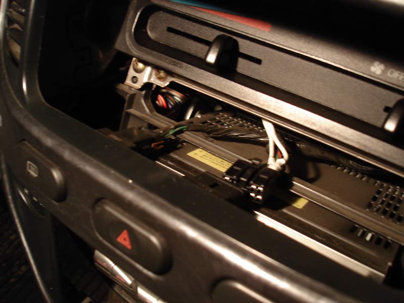

Roxer Опубликовано 9 марта, 2006 Жалоба Опубликовано 9 марта, 2006 Про панель приборов вот: http://www.delicaclub.ru/forum/index.php?showtopic=476 Про центральную панель у меня есть несколько фоток. Случайно Цитата

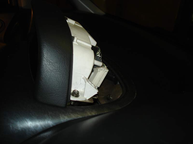

Roxer Опубликовано 9 марта, 2006 Жалоба Опубликовано 9 марта, 2006 Включаем музыку погромче и приступаем... :D Задняя крышка надстройки. Снимать лучше под углом около 45 градусов к горизонту. Потому, что защелки на ней расположены, как раз примерно под таким углом. Я вот сломал одну, когда первый раз пытался снять эту крышку... По бокам надстройки 2 болта Отсоединяем разъём, откручиваем ещё 3 болта крепления кронштейна, на котором были закреплены приборы, и 2 самореза крепящие панель вверху. Два самореза внизу, под подстаканником. Как снимать подстаканник, не знаю, у меня его нет, стоит заглушка Отсоединяем кнопки, часы... А вот здесь видны две защелки. Они находятся примерно на уровне кнопок. Цитата
