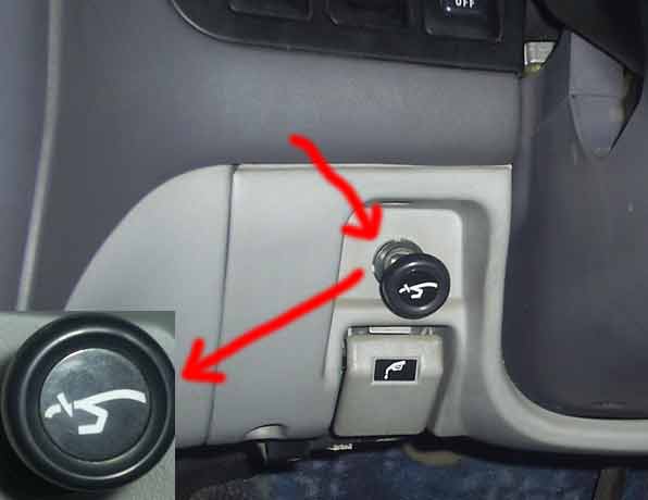

4. слева от руля возле ручки открывания бака есть ЭТО:
ЧТО ЭТО ТАКОЕ?????????
и возле включения противотуманок. если не для моей комплектации то зачем тогда разьем??? Может у кого там три кнопки? для чего 3-яя?

Это рычажок увеличения оборотов вытягиваеш на себя и поворачиваеш по часовой стрелке и обороты зафиксируются когда захочеш вернуть все обратно проделываеш процедуру в обратном порядке

В том и дело что это не рычажок увеличения оборотов, он стоит справа от руля.
А судя по рычажку это перекрывание воздухозаборника.

Проверь: выше аккумулятора есть воздухозаборник, измени положения рычажка, должен открыться или закрыться.
а для чего перекрывать воздухозаборник?
Даже не перекрывать, а изменять место забора воздуха.
Поясняю; Устройство воздуховода под капотом таково, что в сильный дождь или снег, на ходу, вода попадает (долетает) до теплообменников печки/кондиционера и начинается запотевание лобового и остальных стёкол. Что бы этого не происходило, с помощью этой ручки (потянуть на себя), воздухозабор начинается из под крыла автомобиля и "прямоток" воды прекращается.
А для "перекрывания" потока ВНЕШНЕГО воздуха есть кнопка "Рециркуляция" на панели управления климатом.

эт ты описываеш про забор воздуха для печки и на управлении печки есть соответствующие кнопки (рычажки) У японцов даже на дезилях на рычажке увеличения оборотов изображена заслонка типа как на корбюраторных машинах. Ведать у них это общая иконка
