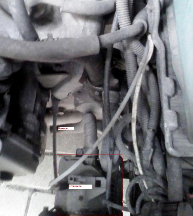

Кулибин Опубликовано 18 сентября, 2012 Жалоба Опубликовано 18 сентября, 2012 (изменено) Во, нашел фото, но качество так себе: У себя на бензинке обратку удлинял до дна шлангом, расход топлива там небольшой, за полчаса-час прогрева. Что касается ухудшения прогрева мотора - ну какая разница, 50 градусов мотор или 70? Зато пришел, чистить от снего ничего не надо, все само оттаяло и стекло. 10 Ампер - это много, на второй скорости у меня около 3-х А. Изменено 18 сентября, 2012 пользователем Кулибин Цитата

Ser-Bat Опубликовано 18 сентября, 2012 Жалоба Опубликовано 18 сентября, 2012 Цитата либо между АКБ и двигом Именно так и стоит, за прошлую зиму не разу проблем с работой Вебасты не было, длина шлангов минимальна поэтому подключение в разрыв контура ОЖ не критично Цитата

Ser-Bat Опубликовано 19 сентября, 2012 Жалоба Опубликовано 19 сентября, 2012 (изменено) @melPV, у меня она крепится к аккумуляторной перегородке через переходную пластину, плюс пластина пергородка прямого контакта с АКБ не имеет, так что нагрева нет. Изменено 19 сентября, 2012 пользователем Ser-Bat Цитата
dragon Опубликовано 19 сентября, 2012 Жалоба Опубликовано 19 сентября, 2012 @melPV, Усы , ноздри, гриль - пластиковая решетка между фар. Как добрался - так и добрался - фару снял, под ней ниша, как раз под вебасту. Цитата
