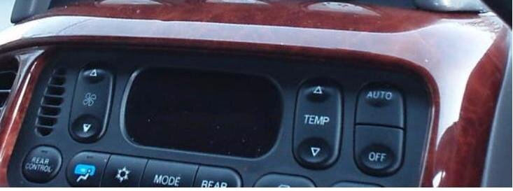

melPV Опубликовано 29 октября, 2012 Жалоба Опубликовано 29 октября, 2012 (изменено) Кулибин, а ты, не знаешь случаем, как вебасту к климату (фото) такому подключить? Что то непомогло обжатие хомутов топливоподачи к котлу. Обтянул вчера посильнее все шланчики и на тройничке вебасты и другие. И всё равно в прозрачном шланге подачи топлива к основному ТФ виден столб соляры, на сантиметров 7-10 ниже входа в фильтр. Лягушкой пробовал накачивать топливо, столб туда-сюда прыгает и в итоге возвращается на тоже место. Не пойму в чём дело, может насос лягушки сломался? Ведь топливом, насколько понимаю, магистраль вместе с ТФ д.б. полностью заполнена без всякого воздуха? Но при этом, если где-то есть подсос воздуха, почему же топливо не уходит полностью, а опускается от фильтра всего на 7-10 см и стоит? И когда насос вебасты качает импульсами, то это заметно отражется "подёргиванием" столба топлива в прозрачном шланге, но при этом уровень также остаётся на месте, до тройника вебасты не доходит, тройник ниже ещё см на 10, т.е. топливо котёл сосёт из бака.. Грешу на узел ТФ-лягушка...? Изменено 29 октября, 2012 пользователем melPV Цитата

Кулибин Опубликовано 30 октября, 2012 Жалоба Опубликовано 30 октября, 2012 (изменено) Я, честно говоря, не понял, какой функционал требуется от спаривания климата и автономки. Никогда не задумывался. Что нужно получить? Про воздух в трубке - может насос сухой, тогда он не особо воздух желает качать? Сам насос прокачать в миске с соляркой, просто подключить провода и потыкать на клеммы аккумулятора, на всякий случай подальше от топлива. Изменено 30 октября, 2012 пользователем Кулибин Цитата

melPV Опубликовано 30 октября, 2012 Жалоба Опубликовано 30 октября, 2012 Тихоход, воздух, как у Паула, так и идёт по каппиляру - у меня мелкими пузырьками иногда через 5-10 см пузырёк, иногда через 20-30 см, но сколько раз запускал котёл (пока это 4 раза за его жизнь ) пузырьки херачут... Фильтр лягуха не прокачивает -и столб саляры прыгает на месте, сливной шланчик выведен через верх - пробовал не качает. Но с другой стороны ТНВД же при заводке ДВС в секунду забирает топливо и рокачивает фильтр вместе с тем воздухом в движок на сжигание. И по идее завоздушенность магистрали должна устранится? Кулибин, вроде насос не сухой, каппиляр же с топливом стоит....и насос же работает - толкает саляру и даже если воздух в нём и был он же не бесконечный.., за несколько пусков то уж должен был весь прокачаться? Ну подключить к управлению климатом правильно, чтобы включался прогрев салона, причём по уму: так как работает без вебасты - оставил печку на единичке, так и включилась, оставил на 2, 3, и .т.д. так и включилась соответственно, оставил выключенной - не включилась. Типа такого. Просто если будет реализован такой вариант, то получится, что если меня не устроит обогрев салона из-за пожирания АКБ, то легко будет его и неиспользовать - всего лишь оставлять выключенной печку , но при этом всегда еметь возможность, мало ли)) Цитата
Тихоход Опубликовано 31 октября, 2012 Жалоба Опубликовано 31 октября, 2012 @melPV, воздух подсасывает, видимо, где-то в начале, ближе к баку. Если пузырей не много и работе котла они не мешают, то можно и забить на это. Хотя неисправности имеют тенденцию к развитию. Я заметил пузырьки когда котёл начал работать с перебоями. Вентилятор подключить довольно просто: у котла есть выход на рэле для этого. Рэле должно давать питание на вентилятор в обход замка зажигания. На вентиляторе нужный контакт ищется так: включить вент на полную скорость и тот контакт на котором +12 В нам и нужен. Цитата
Кулибин Опубликовано 31 октября, 2012 Жалоба Опубликовано 31 октября, 2012 Может искать не на вентиляторе, а на переключателе? Включаем зажигание, выключаем вентилятор, и тот, на котором +12 вольт и есть искомый. Его режем и в разрыв ставим реле. Цитата
