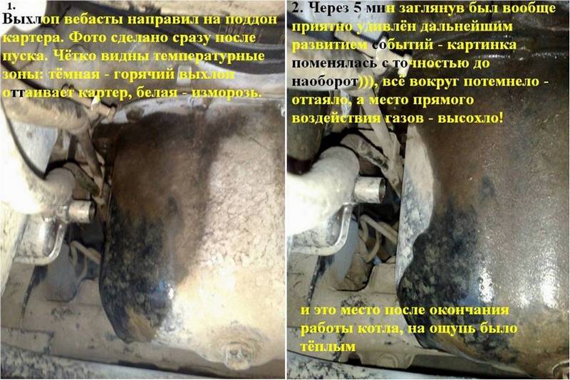

melPV Опубликовано 13 ноября, 2012 Жалоба Поделиться Опубликовано 13 ноября, 2012 (изменено) Наступают морозы. Уже по утрам до - 15 у нас. Выяснял для себя интересующий момент: будет ли выхлоп вебасты греть поддон картера, прилагаю результаты проверки. Проверял рукой температуру выхлоп. газов - утерпеть не получается. Ну и уже точно остаток выхлопухи, которую нужно было цеплять после глушака, цеплять не буду, да и впихивать её там не куда. Изменено 13 ноября, 2012 пользователем melPV Цитата Ссылка на комментарий Поделиться на другие сайты Поделиться
sergeykovshov Опубликовано 14 ноября, 2012 Жалоба Поделиться Опубликовано 14 ноября, 2012 я ещё вторым маленьким отводом грел масляный фильтр. тоже хорошо помогает. Цитата Ссылка на комментарий Поделиться на другие сайты Поделиться
melPV Опубликовано 14 ноября, 2012 Жалоба Поделиться Опубликовано 14 ноября, 2012 Идея только получается надо делать двойник. Цитата Ссылка на комментарий Поделиться на другие сайты Поделиться

alexsled Опубликовано 16 декабря, 2012 Жалоба Поделиться Опубликовано 16 декабря, 2012 вебаста к климату подсоединяется всего 1 проводом + определяется тестером или прозвонкою.... там 4 фишки входят врезаться нужно в самую левую....выхлоп направлять в поддон пожаро небезопасно... у меня когда котел работает видно даже как искры из выхлопа вылетают...... Цитата Ссылка на комментарий Поделиться на другие сайты Поделиться
