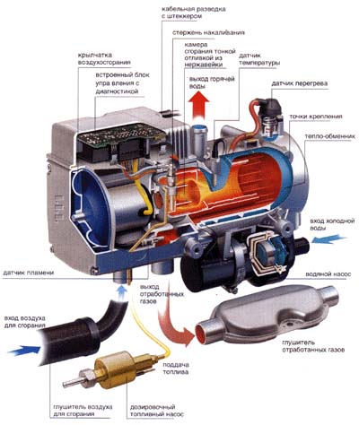

Кулибин Опубликовано 16 сентября, 2008 Жалоба Опубликовано 16 сентября, 2008 (изменено) А вот Eberspacher Hydronic в разрезе: Сорри за качество... Да, и еще: на Мерседесы Спринтеры догреватели (а там они в базе без таймеров и прочего) ставят прямо на заводе, одной из причин является то, что двигатели CDI летом-то не нагреваются, а уж зимой уже при -5 температура вообще не поднимается выше 50-60... Что-то мне подсказывает что они это неспроста сделали, хотя можно предположить что денег содрать хотели, а? Изменено 17 сентября, 2008 пользователем Кулибин Цитата
