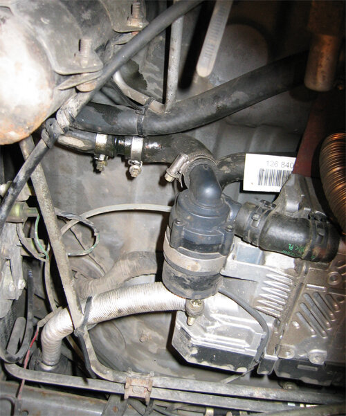

moulder Опубликовано 9 ноября, 2008 Жалоба Опубликовано 9 ноября, 2008 вот фоты установки вебасты, если кому нужно могу сделать более подробные фото на яме, устанавливали всё в конторе под бампер слева, только насос перенесу, низковато Цитата

JON Опубликовано 10 ноября, 2008 Автор Жалоба Опубликовано 10 ноября, 2008 Как то не очень, все низко и в грязи. Цитата
moulder Опубликовано 11 ноября, 2008 Жалоба Опубликовано 11 ноября, 2008 JON, дык там защитой всё закрывается, просто она снята, а получаеться не низко, нормально Цитата

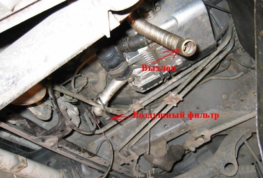

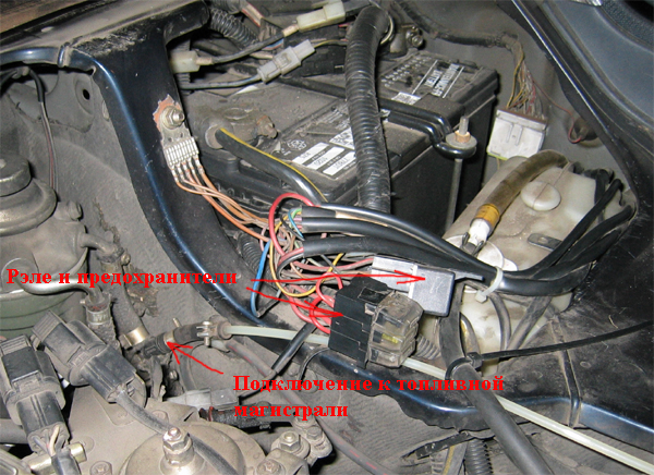

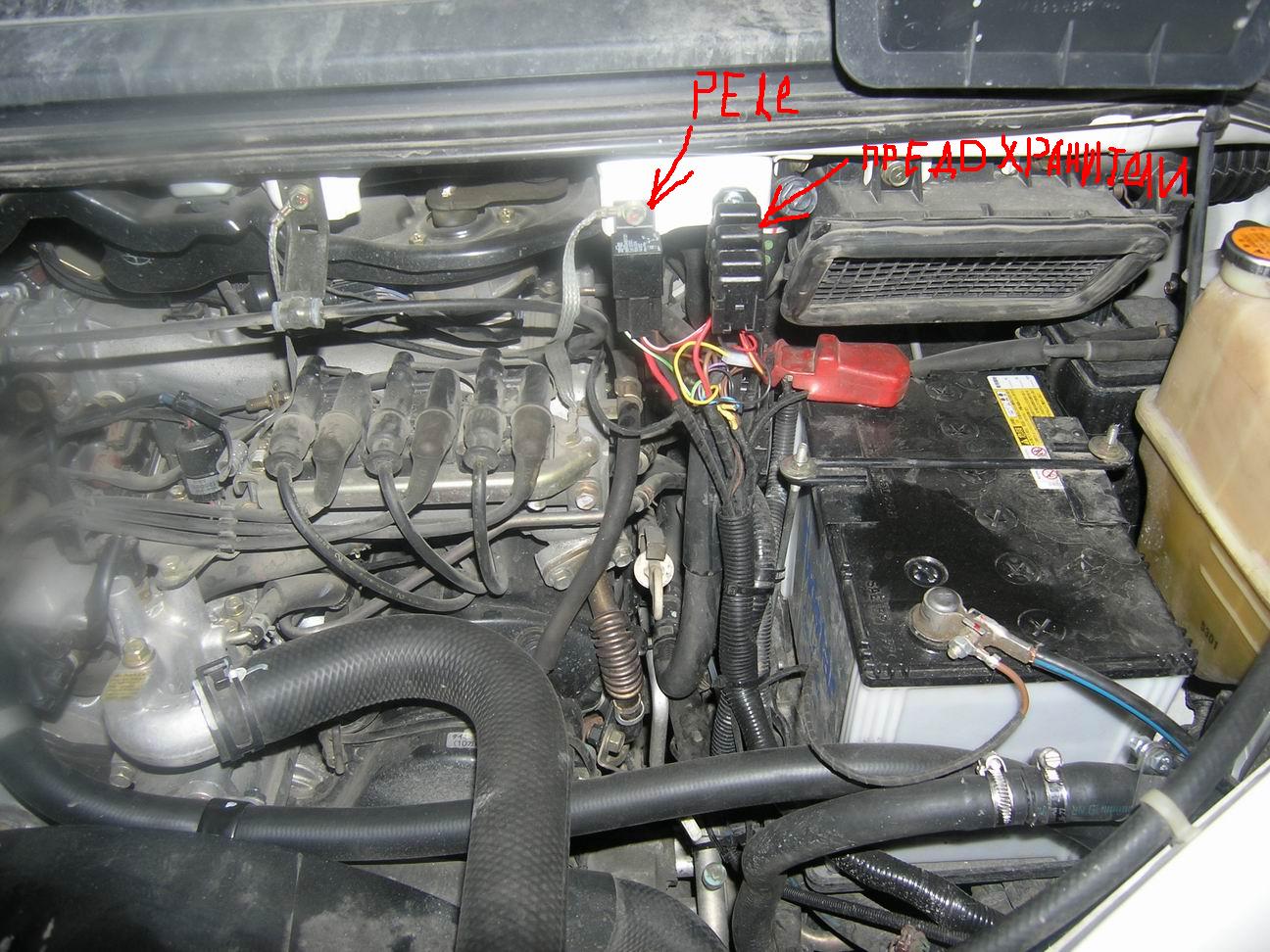

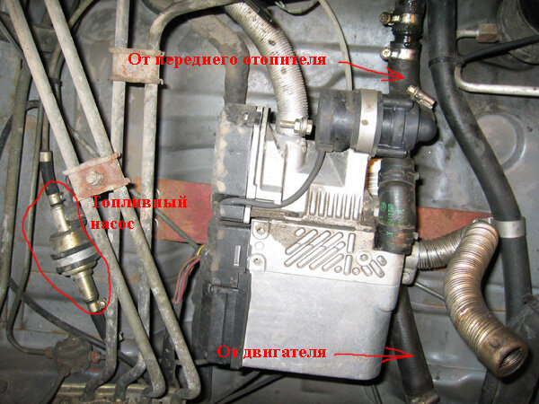

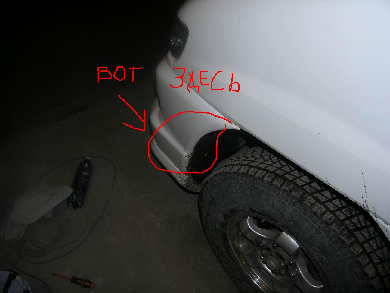

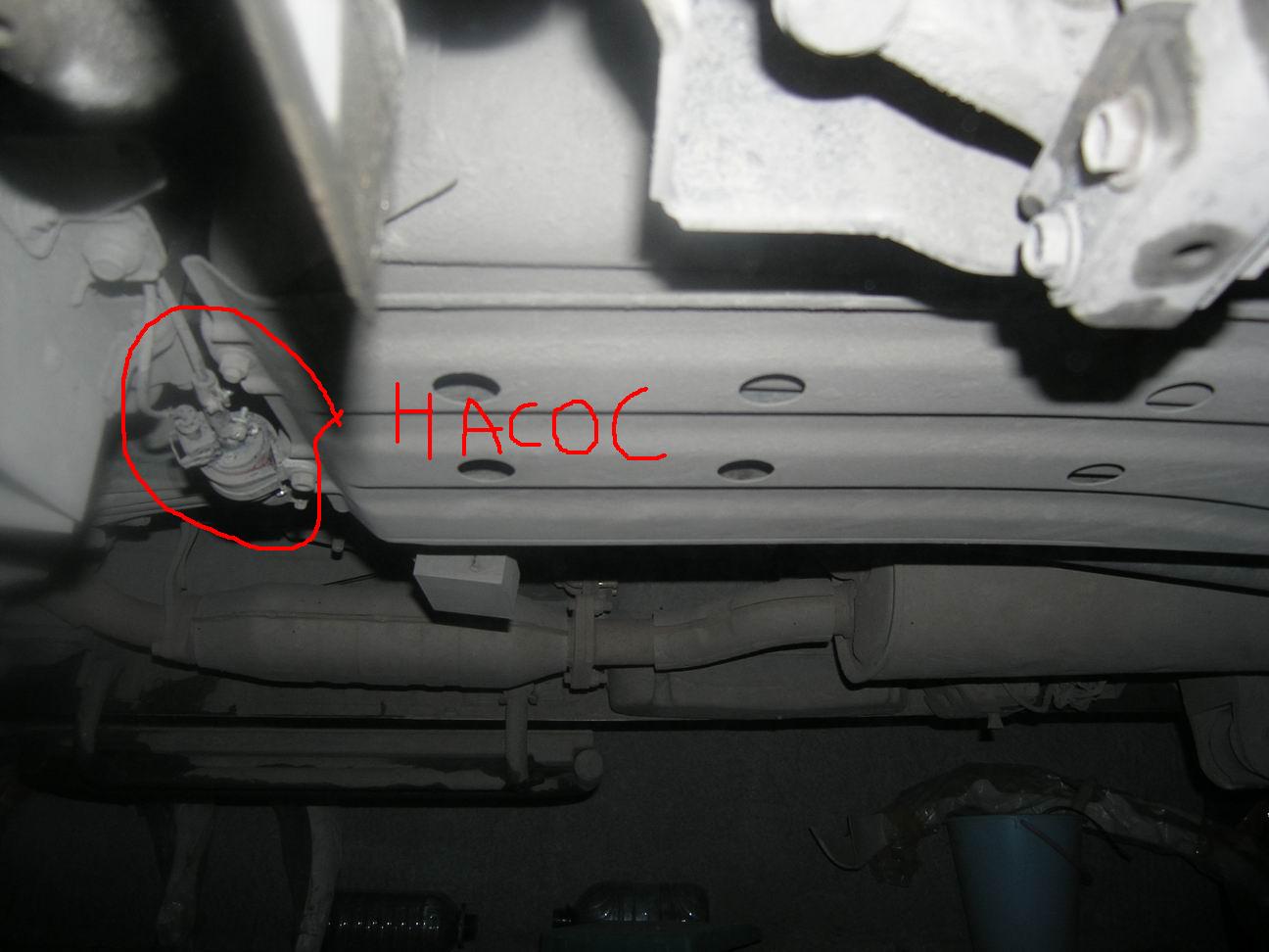

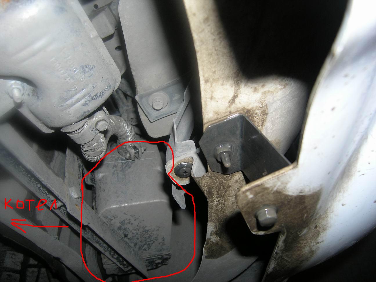

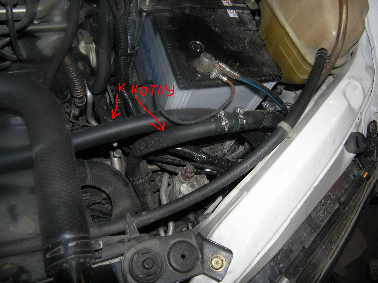

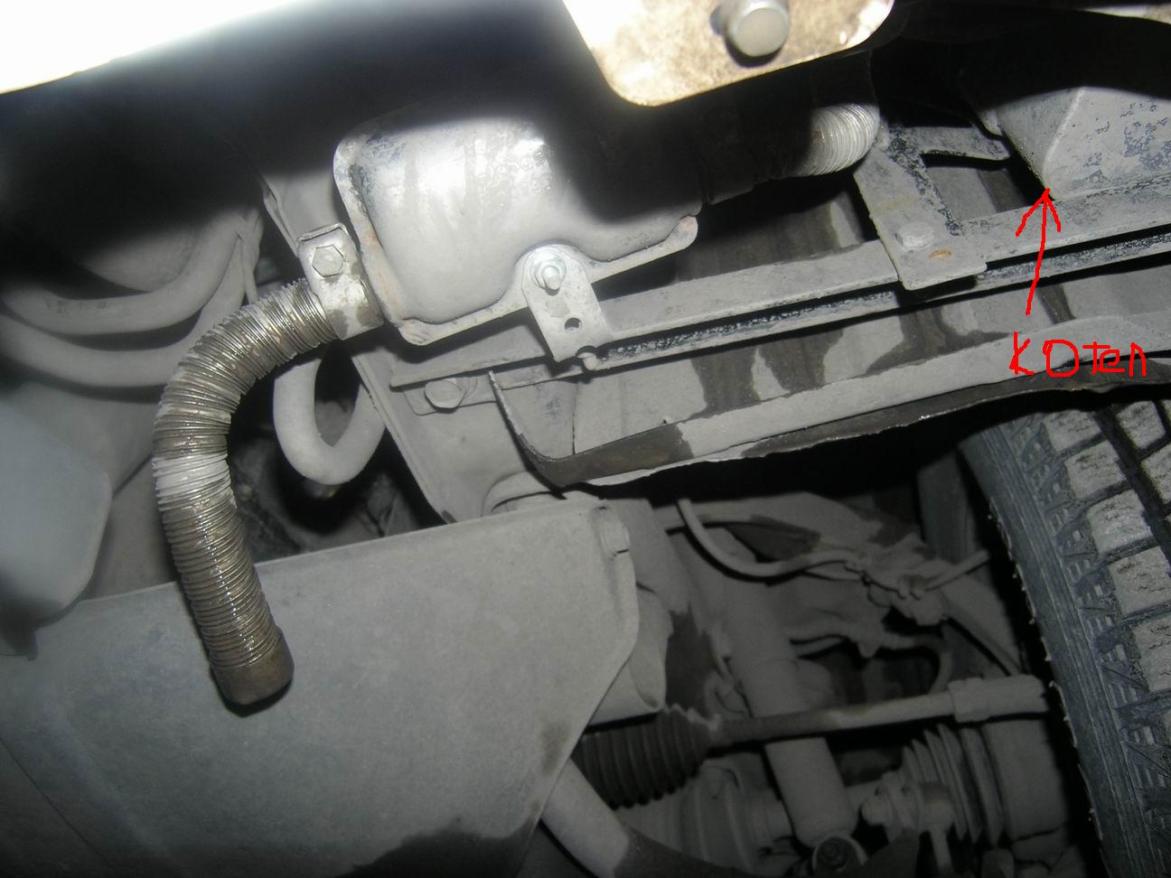

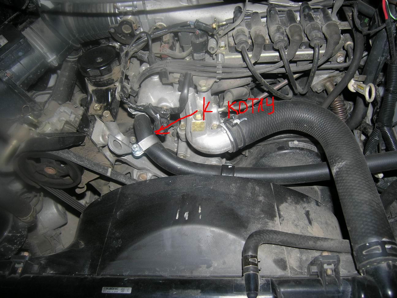

Тихоход Опубликовано 7 декабря, 2008 Жалоба Опубликовано 7 декабря, 2008 Сфотай,пожалуйста.И ,если можно,подскажи куда врезана. Ну вот, наконец сфоткал. Попутно обнаружил течь . Автономка врезана последовательно с передним отопителем. По топливу - сразу за фильтром. На фотографиях всё видно. Глушитель не устанавливали (итак не очень шумно). Управление вентилятором отопителя тоже не стали задействовать. Цитата
