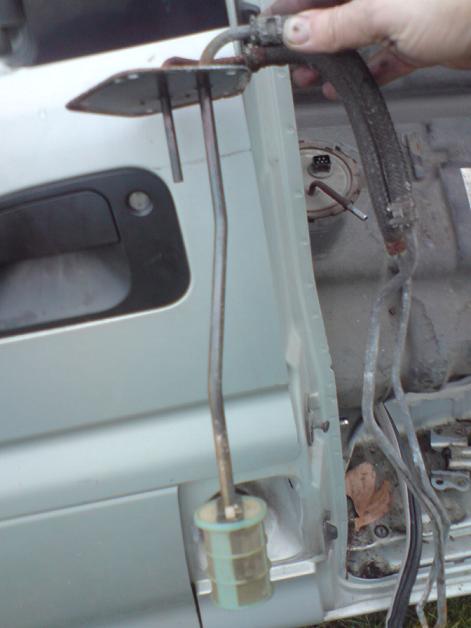

А если уж заморачиваться то хорошо бы переделать топливозаборник в баке, добавить пару трубок, что бы за одно и сетку отогревать.
Или просто обратку до дна удлинить.

И обратка до дна не доставала.
Нууу..вижу тема только набирает обороты :rolleyes: !Чем дальше в лес...
Насколко помню трубка обратки в баке сосем не глубоко...понятно,что её проектировали не учитывая,что через неё будут кормить Вебасто.Тогда по идее монтажёры Вебасто обязаны её нарастить,иначе юзер может удивиться в неподходяий момент))))).Потом-про запрет ипрользования автономного топливног бачка...это кто запрещает?производитель "грелок" или машин(типа несанкционированного вмешательства в конструкцию)?

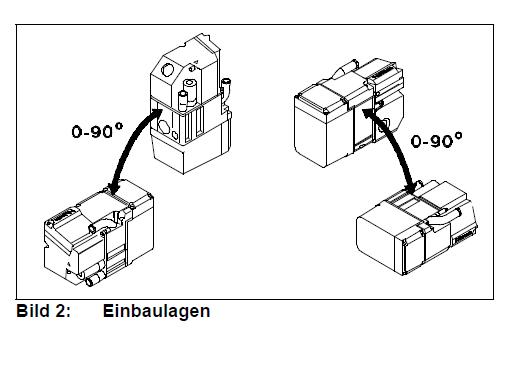

По вопросу ориентации Вебасто...оно обязательно должно находиться "выдохом" вниз?

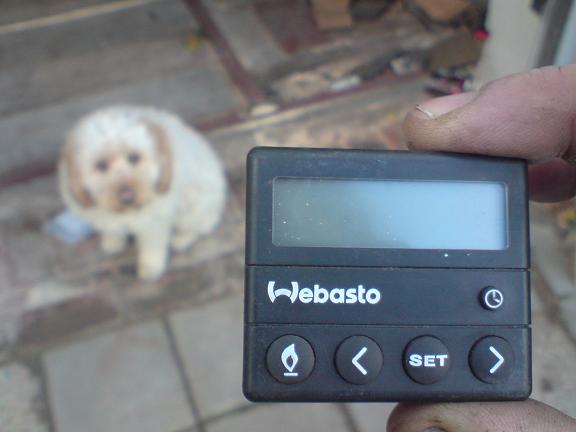

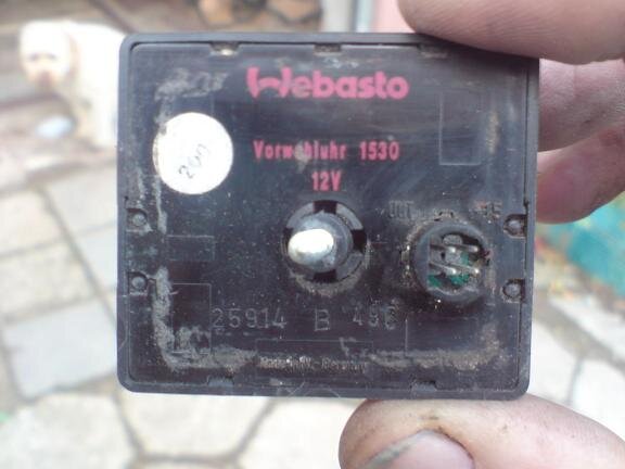

Ещё нашёл от того,Аудишного Вебасто,панельку управления...частенько такую видел,но никогда не пользовал и попросил-бы проконсультировать как ей пользоваться(мож какую ссылочку с инструкцией) и подключить?Не у верен,видно ли на фотке,но сзади те 4 контакта подписаны:"OUT","+15"."+","-".

Про ориентацию у них есть требования, посмотрю в мануале.
С контактами все просто: + и - понятно, 15 это зажигание, OUT выход на вкл печки, в твоем случае к черному проводу.
Описание от таймера тоже должно быть, посмотрю.
Вот, нашел:
Описание от таймера тоже есть, даже на русском!
Только кривое какое-то, дилеры сочиняли наверное.

Я про врезку отдельного штуцера не упомянул еще и потому, что проще нарастить трубку обратки, сняв топливозаборник с бака, а обратка на всех деликах есть.
Разве что на сильно немолодых карбюраторых может не быть...
....ну не нарастив обратку в Булке вааще незя к ней подключиться!

Если топливных трубок в автономке две, и они толстые - то подключится можно, печка через себя топливо сосет направленно - по обратке от движка к баку, и по барабану какой длины трубка обратки в баке.
Если трубка одна и тонкая - то трубку в баке удинять надо, или врезать свою.
Но у меня трубка до дна бака не достает миллиметров 15, не больше. Напоминаю, что у меня бензин и насос погружной.

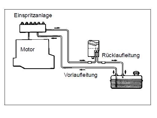

В Аудишной Вебасте полнопоточный насос. И врезается в РАЗРЫВ обратки, без тройников.
Почему маслонасос в двигателе масло качает из картера в систему, а не наоборот?
P.S. Описалово отправил, ловите. На немецком, но разобраться можно, по картинкам.
Комментарии там же. И там же есть описание от автономки с электромагнитным насосом, для сравнения.

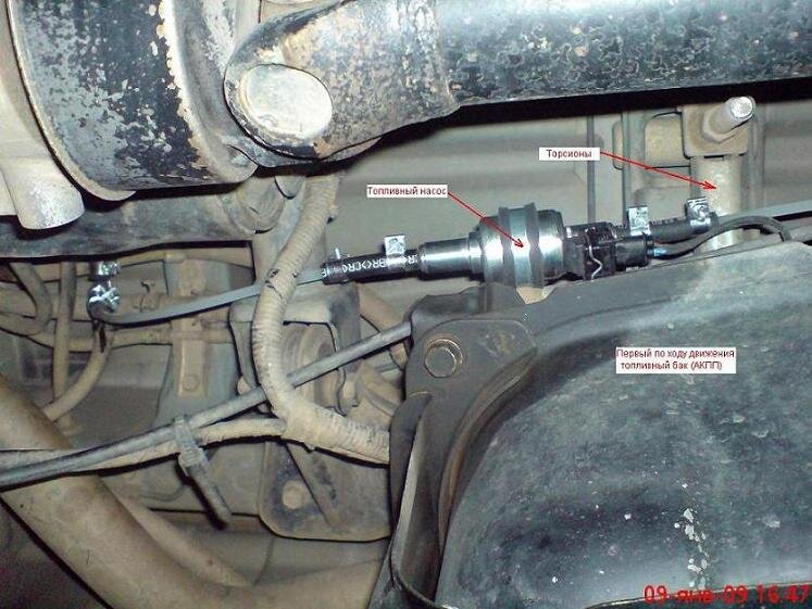

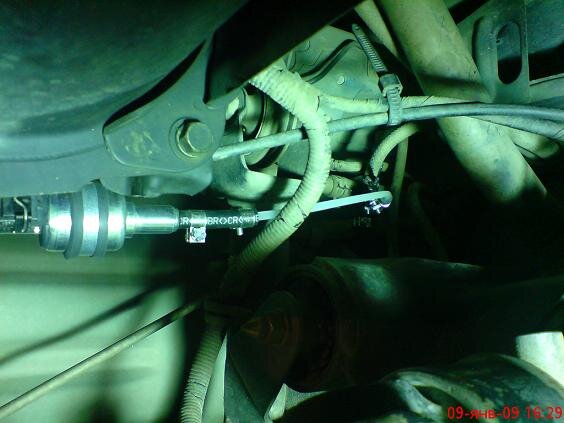

Вот что получилось у меня.

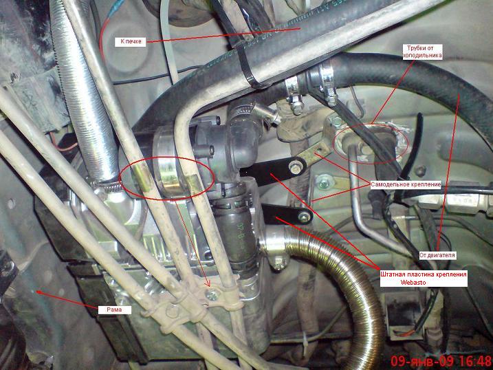

Так как установить Вебасто по центру как у Тихохода не получалось(мешали трубки от холодильника),пришлось сместить агрегат вправо,к раме.Для этого пришлось открутить крепление трубок идущих к радиаторам масла и АКПП и выгнуть их немного вниз.Вебасто установлено между этими трубками и кузовом на пластине,идущей в комплекте с подогревателем.Пластина ,в свою очередь,закреплена с правой стороны на саморезы к раме,слева-на самодельные уголки,выгнутые из подвернувшийся под руку шинки.Уголки прикручены к кузову в штатные отверстия в кузове,а трубки- саморезом в штатное отверстие в подогревателе.

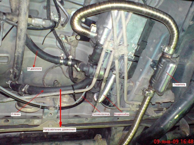

Итак,подогреватель закреплён.Теперь о том,где врезаться в систему отопления.Т.к. передняя печка рядом я врезался в неё.Для этого завёл двигатель и выяснил,какой из двух шлангов,идущих от движка к печке горячее.Его и резал.Согласно инструкции и рекомендациям фирмы-установщика,на вход подогревателя (на насос) подсоединяется шланг,приходящий от двигателя,а с выхода из горелки-на печку.Думаю,что вариант подключения к системе отопления как у Тихохода,т.е.после печки,тоже возможен.
Забор воздуха- за правой фарой.

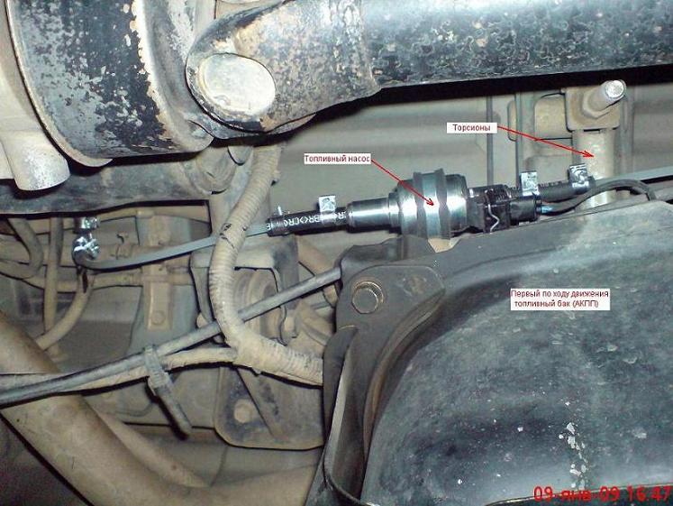

Насос-дозатор(он же топливный) установлен согласно инструкции ,как можно ближе к топливному баку.В моём случае сразу за первым баком по ходу движения (т.к. АКПП- у меня их два).Врезался в топливную систему тройником в подачу (так советовали в фирме,так сделано и у Тихохода).post-3545-1231612002_thumb.jpg

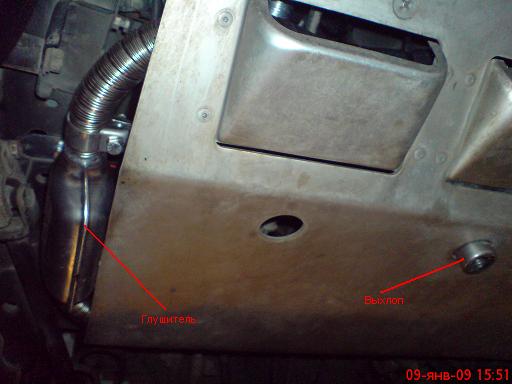

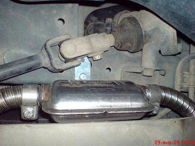

Глушитель закреплен на раме при помощи пластины из комплекта подогревателя.Выхлоп- в отверстие в броне.Хотелось бы использовать воздух из выхлопа для подогрева картера,но чревато(возможная течь масла и расстояние до поддона).Пожарная безопасность одним словом.post-3545-1231612241_thumb.jpgpost-3545-1231612281_thumb.jpg

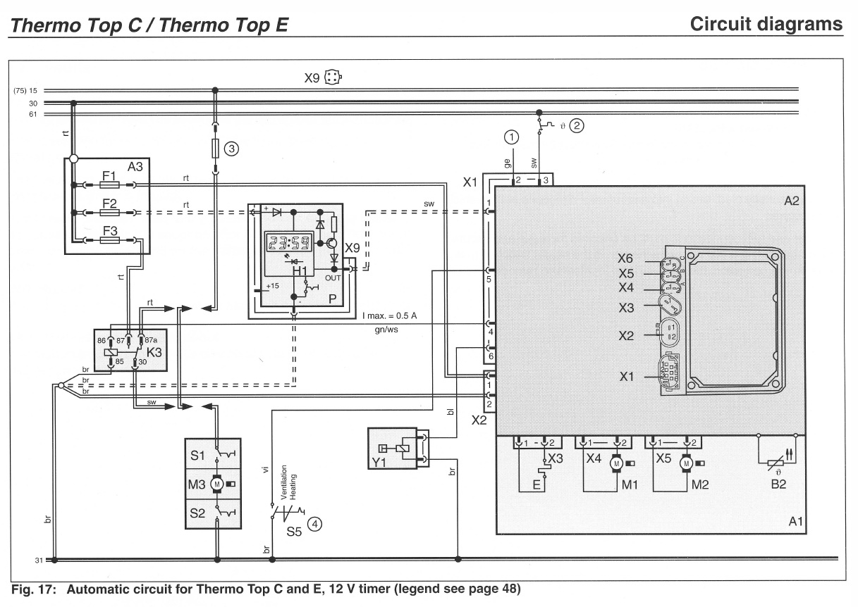

... нашёл от того,Аудишного Вебасто,панельку управления...частенько такую видел,но никогда не пользовал и попросил-бы проконсультировать как ей пользоваться(мож какую ссылочку с инструкцией) и подключить?Не у верен,видно ли на фотке,но сзади те 4 контакта подписаны:"OUT","+15"."+","-".
У меня похожая. Вот схема подключения из инструкции.post-1566-1231700225_thumb.jpg
