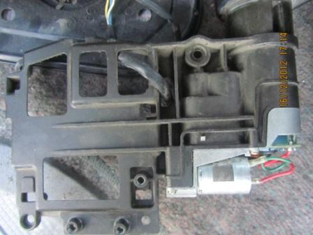

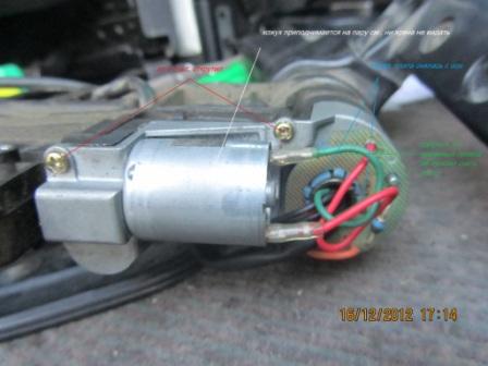

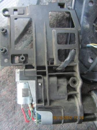

Andr.sochi Опубликовано 16 декабря, 2012 Жалоба Опубликовано 16 декабря, 2012 В роде бы весь поиск перелопатил, но не нашёл где бы кто то похвастался, что вот они сенсоры или контакторы отвечающие за складывание и раскладывание зеркал. У меня перестало складываться левое зеркало, если в ручную сложить, то раскладывает с кнопки. в своём разборе зеркала дошёл до Дюралевый кожух приподнялся всего на пару сантиметров, этого не достаточно, что бы что то там разглядеть но достаточно, что бы шестирёнки и оси соскочили со своих мест, с трудом совместил и насадил кожух на место. Так где эти сенсоры-контакторы??? В итоге пришлось собрать всё на место не решив проблемы! Цитата
АЛЕКСЕЙ222 Опубликовано 16 декабря, 2012 Жалоба Опубликовано 16 декабря, 2012 Вот за зелёной платой и стоят и контакты на дорожке. Типа полукольца. Цитата
Andr.sochi Опубликовано 16 декабря, 2012 Жалоба Опубликовано 16 декабря, 2012 Из оси на которой сидит плата и кожух выходит пучок проводов, если отпаять оранжевый провод тогда плату можно будет сместить больше чем пара сантиметров, но всё равно и плата и кожух останутся на пучке проводов. Под кожухом полно смазки светлого цвета. Цитата
Andr.sochi Опубликовано 16 декабря, 2012 Жалоба Опубликовано 16 декабря, 2012 Повторю картинку а то на той не фига не видать, может сейчас лучше будет Цитата
