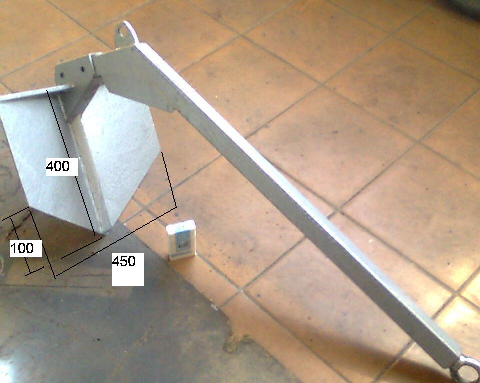

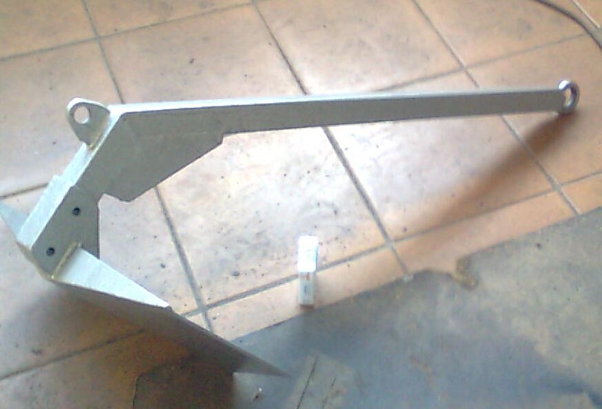

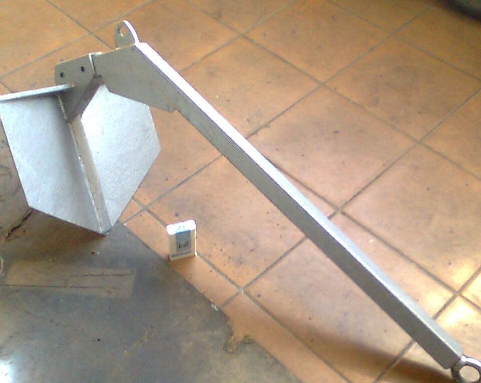

Krupp Опубликовано 8 октября, 2009 Автор Жалоба Опубликовано 8 октября, 2009 Вот якорь смострячил, нужно испытать Цитата

Юра Опубликовано 9 октября, 2009 Жалоба Опубликовано 9 октября, 2009 Krupp ну с якорем то всё понятно и видно. Постарайся фотки несжимать до минимума, блин, открываеш фотку а там меньше спичечного коробка, ну нифига не видно. Цитата
Krupp Опубликовано 10 октября, 2009 Автор Жалоба Опубликовано 10 октября, 2009 Юра незнаю загрузил полноразмерное фото и открывается у меня . как нужно Цитата
Юра Опубликовано 10 октября, 2009 Жалоба Опубликовано 10 октября, 2009 Я же говорю-якорь отлично видно, я даже сохранил фотку и дождусь твоих испытаний-ежели всё нормально пройдёт то такой же сварю а вот предыдущие-маааленькие фотки Цитата
stahh Опубликовано 10 октября, 2009 Жалоба Опубликовано 10 октября, 2009 мне тоже понравился якорь, мощьненький получился)) Судя по первой фотке, на полу пачка сигарет для наглядности? Интересно было-бы размеры увидеть, хотя-бы основные.. Цитата

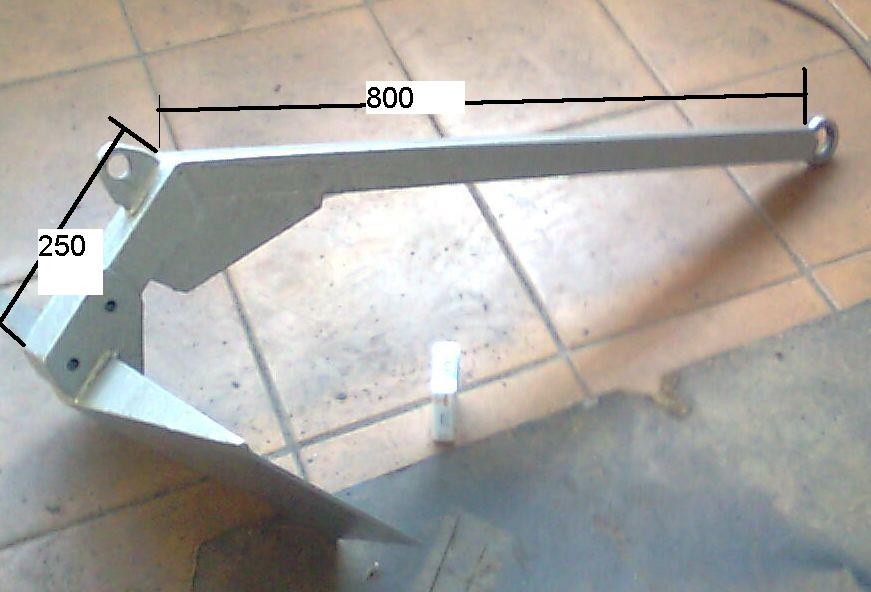

Krupp Опубликовано 25 октября, 2009 Автор Жалоба Опубликовано 25 октября, 2009 Вот размеры якоря. материал- труба профильная 40\40 3мм стенка. лист 4мм вот еще! все делал без чертежей.. на колене)) Цитата
Tirex Опубликовано 25 октября, 2009 Жалоба Опубликовано 25 октября, 2009 Krupp, а спытывал его уже? А то, может он не как якорь, а как плуг работать будет? Конструкция очень интересная (и красивая) Цитата
Krupp Опубликовано 25 октября, 2009 Автор Жалоба Опубликовано 25 октября, 2009 испытания якорь не проходил.. с работой завал.... как проведу сразу отпишу.... а насчет плуга не уверен. но утвержать не берусь Цитата

Krupp Опубликовано 10 ноября, 2009 Автор Жалоба Опубликовано 10 ноября, 2009 Провел испытания якоря..... результат оч х..вый.. работает. как плуг....жаль потраченое время и средства....один плюс- накопал червей на рыбалку Цитата
GlebaCH Опубликовано 11 ноября, 2009 Жалоба Опубликовано 11 ноября, 2009 (изменено) попробуй подобрать углы и площадь. сделали тоже якорь, 3 раза переваривали, но теперь тянет сафаря на 35-х... правда размерчик у него негуманный Изменено 11 ноября, 2009 пользователем GlebaCH Цитата
Krupp Опубликовано 11 ноября, 2009 Автор Жалоба Опубликовано 11 ноября, 2009 GlebaCH буть добр... выложи чертежи на якорь Цитата
