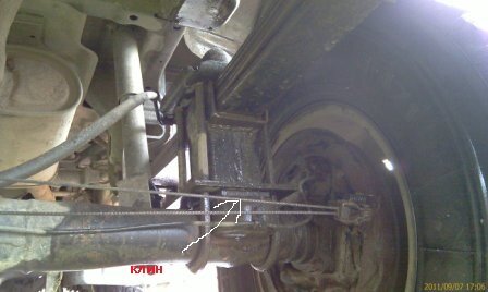

sha-serega Опубликовано 7 сентября, 2011 Жалоба Опубликовано 7 сентября, 2011 Зачем еще чертежи? по моему Krupp все прекрасно расписал, разложил по полочкам. Вот прочитав эту ветку замутил лифт 10см уже три года колесю полет нормальный,только задний кардан не удлинял,а подложил под рессоры клинья чтобы развернуть немного мост, если кому интерестно можно сфоткать. Цитата
cool_c Опубликовано 7 сентября, 2011 Жалоба Опубликовано 7 сентября, 2011 Давай фоты. Оченно интересно, а то грохот шлицов в раздатке достал уже. Цитата
sha-serega Опубликовано 7 сентября, 2011 Жалоба Опубликовано 7 сентября, 2011 вот, толщина 10мм с выходом на ноль,но думаю лучще сделать 15мм Цитата

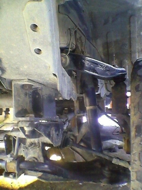

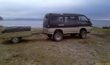

razor777 Опубликовано 10 ноября, 2011 Жалоба Опубликовано 10 ноября, 2011 всем привет! я себе делал проставки под шаровые из швеллера 120мм! скрестив его с уголком вырезанным из этого же швеллера и проварил их снутри и с наружи с верху использовал рулевую сошку от 56 газика точнее отрезал от неё дырку с конусом и приварил её! низ прикрутил к поворотному кулаку колесной шпилькой вроде от зила точно не помню! ну и наконец усилил всю конструкцию с помощью железной пластины приваренной по всей высоте проставки до низа где прикручивается суппорт! а проставки под балки делал тоже со швеллера только 100мм! Цитата

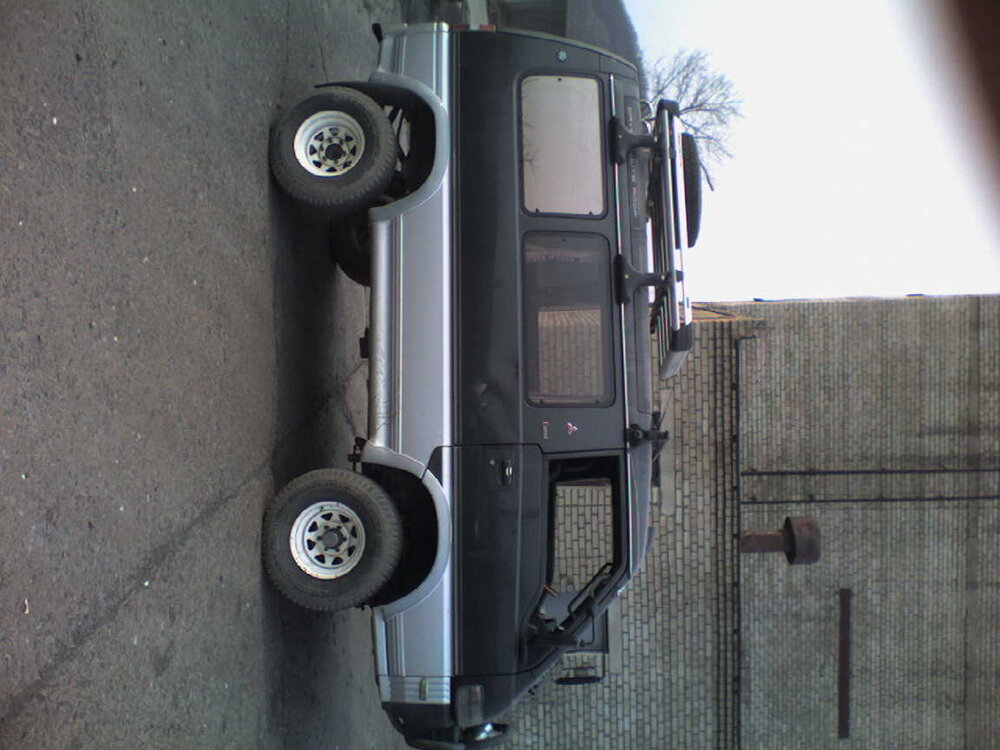

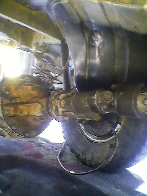

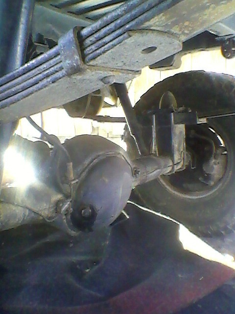

razor777 Опубликовано 10 ноября, 2011 Жалоба Опубликовано 10 ноября, 2011 зад вот таким способом! мост с pajero v46 пневмоблок! немного повёрнут для соосности кардана! пч-4.9 передний тоже придётся менять из за пч! если таким способом лифтовать!и раздатку поставил супер селект хорошо подходит для лифта! вот задний кардан как получился! Цитата
razor777 Опубликовано 10 ноября, 2011 Жалоба Опубликовано 10 ноября, 2011 на таких проставках ездию уже почти год! всё путём ни каких прблем! машина используеться в очень жёстких условиях! доставляю тяжёлые запчасти в труднодоступные места буровые и тому подобные места! так что консрукция надёжная! проверил! делал всё сам дома с помощью балгарки и сварки! честно сказать ничё сложного! как говориться глаза бояться а руки делают! главное желание!!!))))) вот такой автомобиль получился! Цитата
