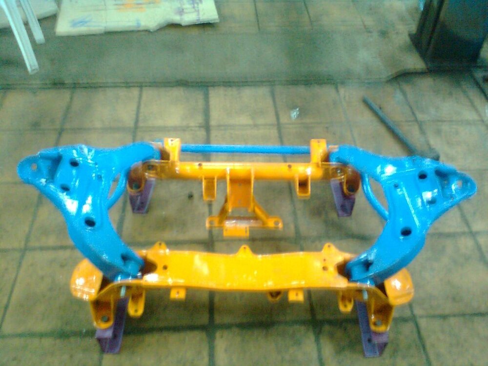

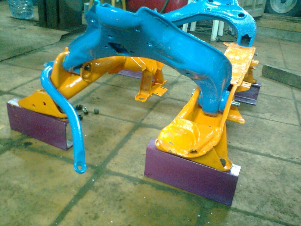

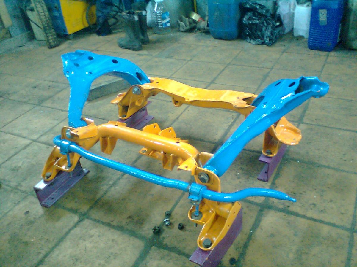

metalhlam Опубликовано 30 января, 2014 Жалоба Опубликовано 30 января, 2014 В 27.01.2014 в 12:16, hobbot сказал: а кто нибудь еще делал такой лифт?занимаюсь сейчас проставками под балки и получается что надо делать смещение передней балки.кто в курсе? я изготавливаю себе,на 4,да есть такая проблема,только почему то никто не заострял на ней внимание,сделал проставки из швеллера,когда нажевил,переднюю часть подрамника,оказаолсь,что,нижний рычаг не одевается,вобщем соосность отверстий сверху и снизу на передней проставке,не должна совпадать,разница где,то25мм точно не помню пришлось пересверливать,и еще один момент,при удлинении рулевого карданчика,нужно избавляться от резиновой муфты,которая идет на рейку,она встает под очень большим углом и ресурс у нее сильно падает,а шутить с ней не стоит,я вваривал вместо нее такой же кардан как сверху,благо лежал без дела. Цитата
hobbot Опубликовано 30 января, 2014 Жалоба Опубликовано 30 января, 2014 @metalhlam, я тоже из швеллера делаю.а как нить их(швеллера)закреплял?(думаю над рулевой трубу 80мм пустить)проставки под шаровые какие делал? мотор опускал или нет(я скорее не буду опускать).аморты от чего брал? Цитата
Девяткин Опубликовано 30 января, 2014 Жалоба Опубликовано 30 января, 2014 @hobbot, впечатляет но вот что то в самих проставках (кусках швелера) ни увидел укосин так сказать усиливающих на сжатие Цитата
hobbot Опубликовано 30 января, 2014 Жалоба Опубликовано 30 января, 2014 я думаю не надо тк он довольно толстый.должен выдержать ,испытания покажут что к чему.единственное усиление буду делать :трубу вставлю меж швеллеров Цитата

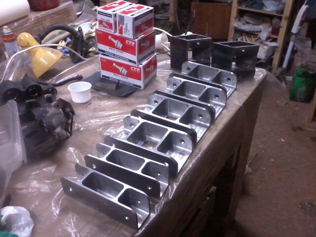

Делика Стихия Опубликовано 30 января, 2014 Жалоба Опубликовано 30 января, 2014 Перемычки обязательно нужны.Швеллер работает в статике,а в динамике нагрузка охрененная будет. Я отказался от швеллера(100)из-за того,что у него узкая полка-всего 45мм.Не поленился,сварил из металла,потом отдавал на фрезеровку плоскостей. Цитата
Самоделкин Опубликовано 30 января, 2014 Жалоба Опубликовано 30 января, 2014 Швеллер не годиться в принципе..., знакопеременные нагрузки сломают его очень быстро, только гнутый и обязательно с ребрами жесткости. Без вариантов. ( в смысле ребер жесткости) ( да и полка, даже у гнутого, мала, как уже сказал предыдущий оратор) Цитата
paul-irkut Опубликовано 31 января, 2014 Жалоба Опубликовано 31 января, 2014 Цитата только гнутый да ну на))))) С уважением, Павел Цитата
metalhlam Опубликовано 31 января, 2014 Жалоба Опубликовано 31 января, 2014 В 30.01.2014 в 05:09, hobbot сказал: @metalhlam, я тоже из швеллера делаю.а как нить их(швеллера)закреплял?(думаю над рулевой трубу 80мм пустить)проставки под шаровые какие делал? мотор опускал или нет(я скорее не буду опускать).аморты от чего брал? на драйве есть моя машина,серый кирпич называется,если интересно глянь,там все подробно расписываю Цитата
Девяткин Опубликовано 31 января, 2014 Жалоба Опубликовано 31 января, 2014 @paul-irkut, вот это я понимаю подход к делу! На сколько смог рассмотреть у тебя проставки вырезаны из цельного куска металла??? и еще наверное сталь типа ст 30 Цитата
