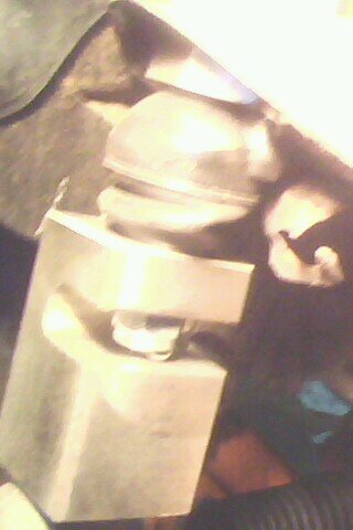

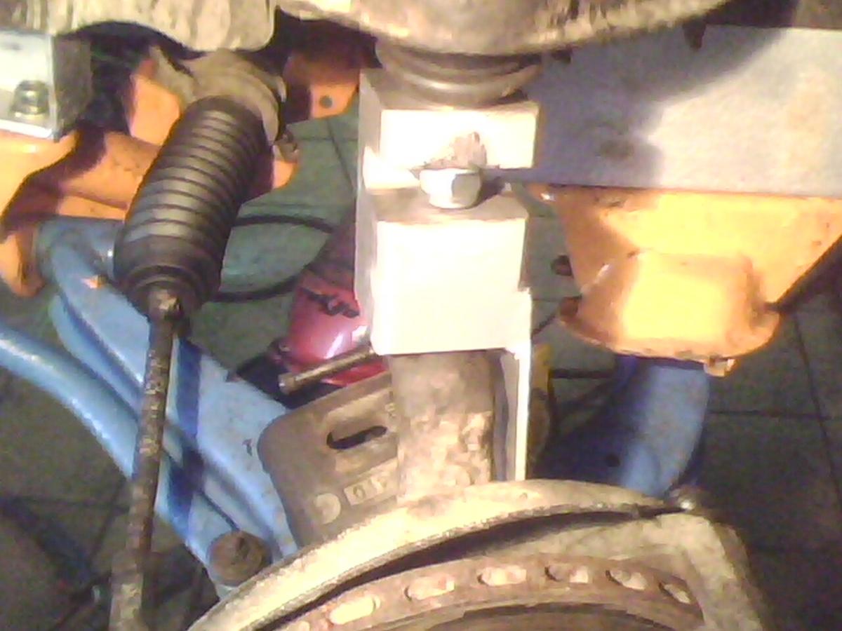

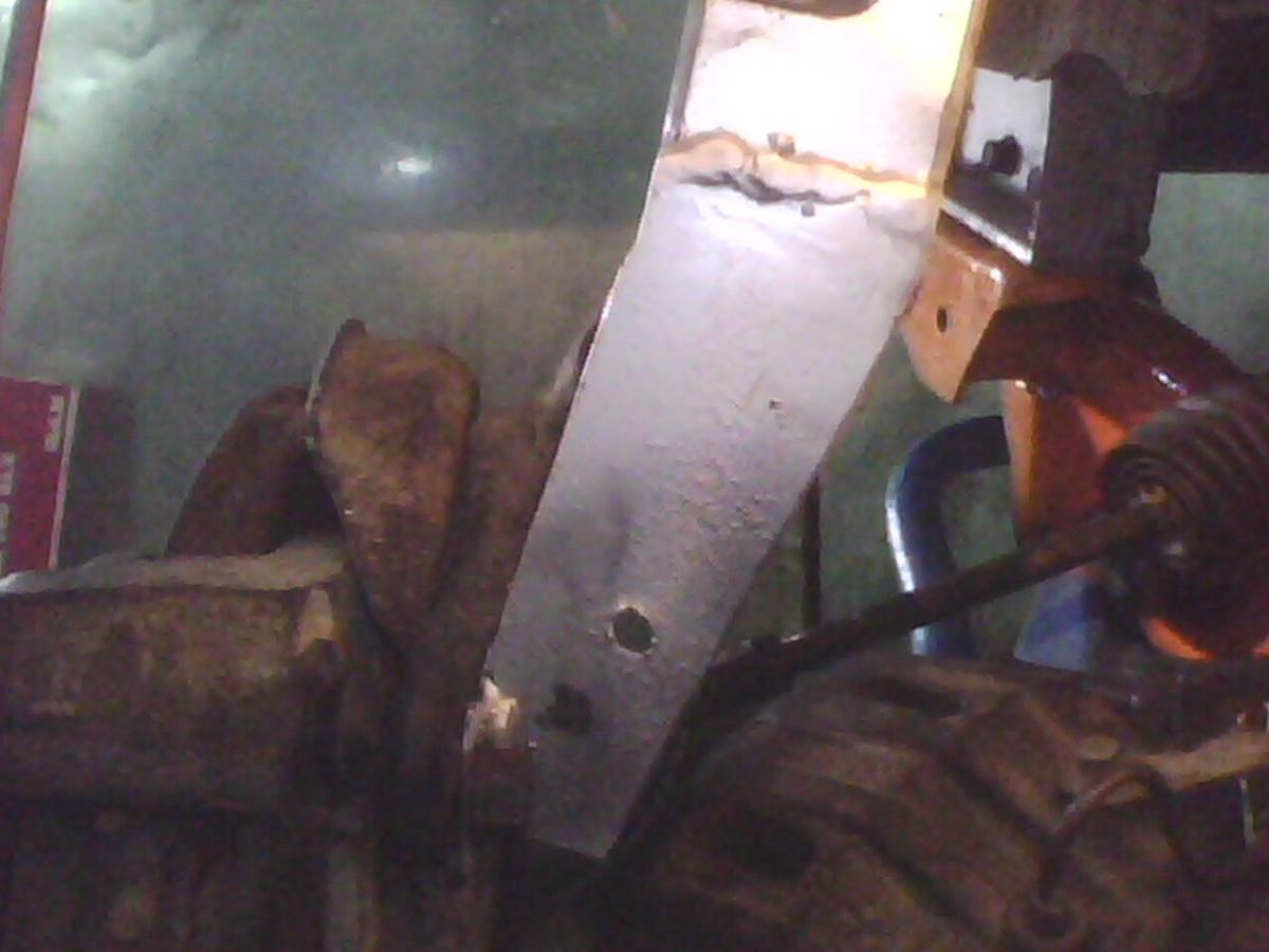

hobbot Опубликовано 7 апреля, 2014 Жалоба Опубликовано 7 апреля, 2014 доделал проставки под шаровую Цитата
Ярик Опубликовано 8 апреля, 2014 Жалоба Опубликовано 8 апреля, 2014 Тоже готовлю лифт,колеса уже лежат 35,кстати считаю что под балки достаточно 8см,а под шаровую 10,думаю хватит,высоко задирать не хочется,да и не зачем, сейчас стоит проставка 2,5 под шаровой,под балкой 1см,колеса 265/70 15 ,подскажи, проставка под переднюю балку передняя делается со смещением,или нет,если да то с каким,а то швеллер напилил,а сверлить пока не стал. Цитата
hobbot Опубликовано 8 апреля, 2014 Жалоба Опубликовано 8 апреля, 2014 у меня 20мм вышло при 100мм лифта.а делать разный лифт как у тебя не советую тк будет разная геометрия работы рычагов соответственно сход развал бедет менятся Цитата

бармалей889 Опубликовано 23 апреля, 2014 Жалоба Опубликовано 23 апреля, 2014 (изменено) В 08.04.2014 в 12:12, hobbot сказал: у меня 20мм вышло при 100мм лифта.а делать разный лифт как у тебя не советую тк будет разная геометрия работы рычагов соответственно сход развал бедет менятся А как-же люди ездят с проставками от Малдера под верхнюю шаровую? Там ведь тоже геометрия разная получается? И ничего, ездят люди. Авот если под балкой проставки будут больше чем под шаровой, тогда и будет неправильная работа подвески, а не наоборот. Себе то-же делаю под балки 8см, под шаровую 10см. Хотя может в кирпичах по другому подвеска сделанна. Изменено 23 апреля, 2014 пользователем бармалей889 Цитата
