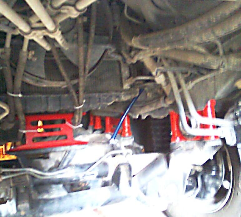

SNOIK Опубликовано 6 октября, 2008 Жалоба Опубликовано 6 октября, 2008 Рулевую как удлинял? Разрезал и сваривал на сколько я понимаю? Цитата
Krupp Опубликовано 7 октября, 2008 Автор Жалоба Опубликовано 7 октября, 2008 Рулевую проточил под посадку Н7 и запрессовал, затем обвар и с каждой стороны сквозные гужены от проворота. По поводу цены за комплект проставок, все остальное кроме , как проставки шаровой делал сам, сложно сказать сколько стоит, но думаю, что в районе 22-27т.р Цитата

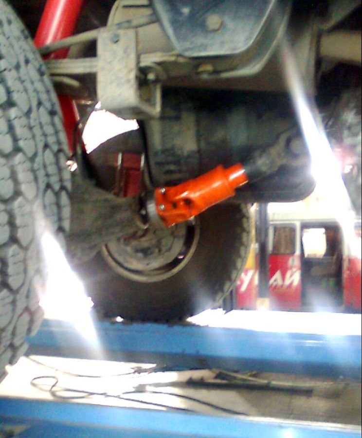

Krupp Опубликовано 8 октября, 2008 Автор Жалоба Опубликовано 8 октября, 2008 Вот так стоит кардан, проставка 20мм ее витно Цитата
Kost Опубликовано 8 октября, 2008 Жалоба Опубликовано 8 октября, 2008 Мост повернул маленько? На механике с задним карданом проще, он там длинный. Цитата
Krupp Опубликовано 8 октября, 2008 Автор Жалоба Опубликовано 8 октября, 2008 Нет мост остался на своем месте Цитата

Kost Опубликовано 9 октября, 2008 Жалоба Опубликовано 9 октября, 2008 А проставки под рулевую почему до сих пор не связал трубой? Не боишься что сложится? Цитата
Krupp Опубликовано 9 октября, 2008 Автор Жалоба Опубликовано 9 октября, 2008 Уже связал толстостенной, безшовной трубой, все как надо Цитата
