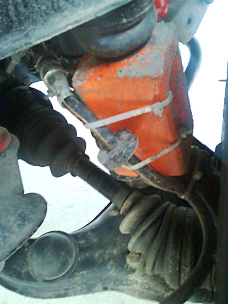

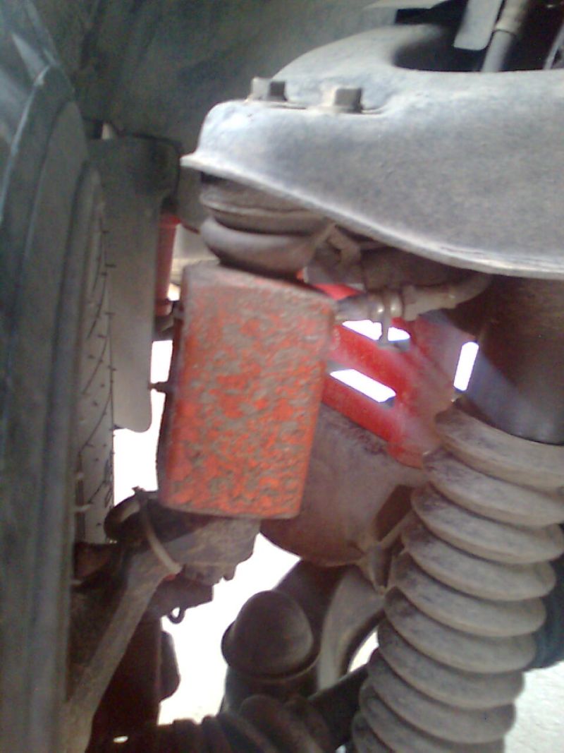

Krupp Опубликовано 12 октября, 2008 Автор Жалоба Опубликовано 12 октября, 2008 Вот проставка меж шаровой и поворотным кулаком Цитата
NETRON Опубликовано 12 октября, 2008 Жалоба Опубликовано 12 октября, 2008 Фотку бы не с боку а с торца. Так мало понятна система крипления. Цитата
Krupp Опубликовано 12 октября, 2008 Автор Жалоба Опубликовано 12 октября, 2008 как буду снимать колесо, сделаю фото обязательно Цитата

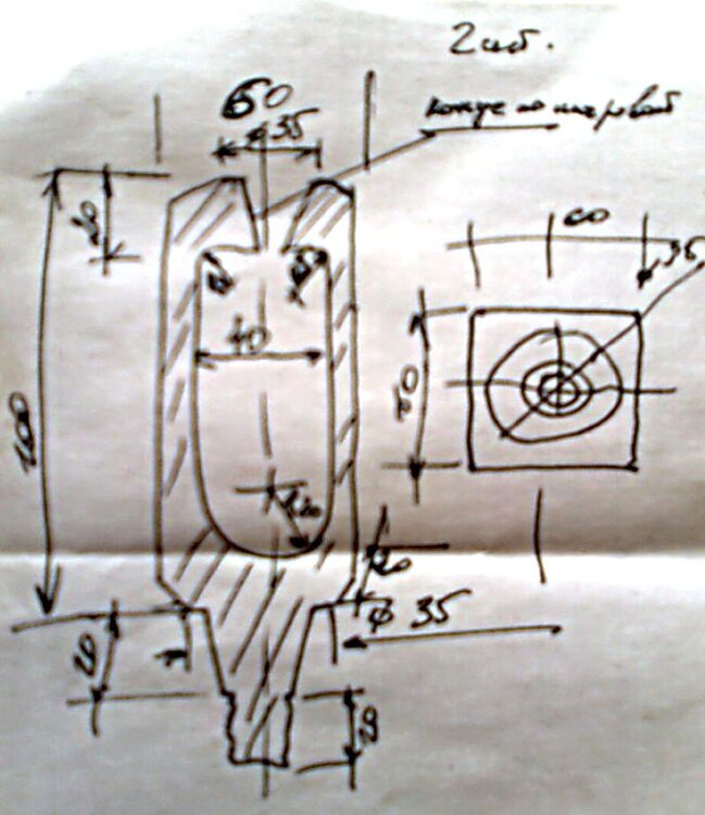

Krupp Опубликовано 12 октября, 2008 Автор Жалоба Опубликовано 12 октября, 2008 Вот набросок чертежа, что бы понятней было. Сталь 40Х улучшение Цитата

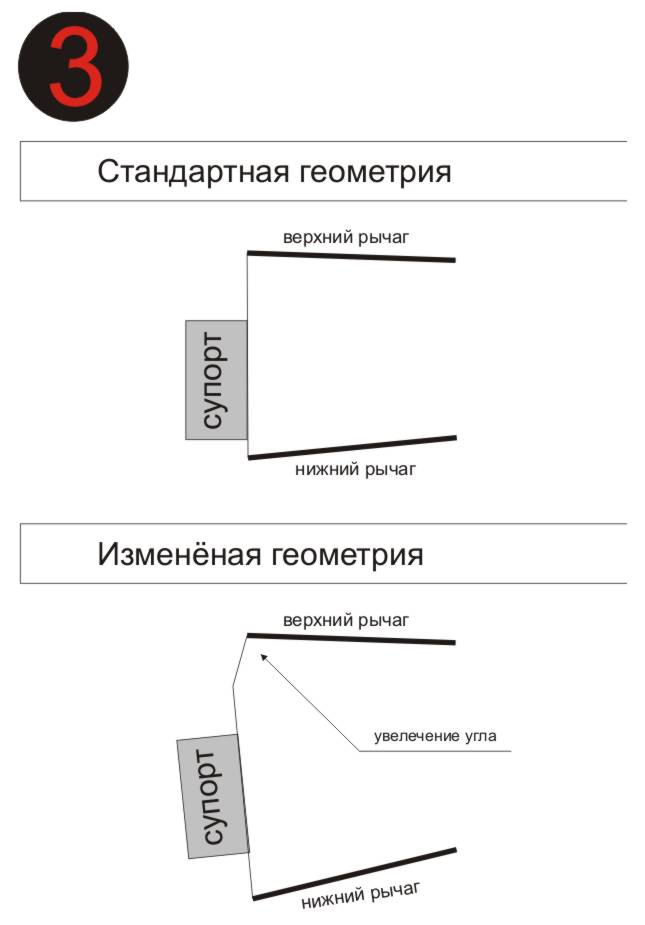

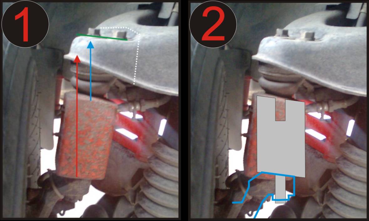

NETRON Опубликовано 13 октября, 2008 Жалоба Опубликовано 13 октября, 2008 У меня проставка шаровой, расположена не снизу как у тебя, а сверху, по класической схеме, крепление на 3 болта. В предыдущих темаъ рисунок найти можно. Но как паказала практика, при такой проставке возможна поломка верхнего рычага (в месте указанным белой штрих линией на рисунке 1) к котрому крепиться сама шаровая. Как смогли додуматься, происходит это из за того что при прямом исполнении проставки угол образуемый супортом и рычагом становиться большим. И именно изменене угла приводит вообще к изменению геометриического рисунка рычажной системы подвески (как указанно на рисунке 3). Конечно развал ты выравняешь за счёт эксентриков нижнего рычага, но это не улучьшает картину в целом. Поэтому люди ужи имевшие опыт с поломкой (пыжи и делики) делали проставку как у тебя вниз, но с какйто интересной геометрией (как на рисунке 2), которая не меняет угол образуемый супортом и верхним рычагом. Таким образом нижний супорт встаёт на своё законное место. Саму проставку я изобразил очень примитивно. Так как чертежа её у меня нет. Но то что крепление шаровой и крепление супорта не находяться на одной оси это точно. Так как я имел щастье повертеть в руках проставку с японской лифтованной делики, так и уже сделаную местными умельцами. Чертежа у меня нет, да его и не может быть, так сама проставка в принципе делаеться под конкретный лифт, соответствено её форма тоже меняеться. У меня под 5см будет одна геометрия проставки, у тебя под 10см... другая. Я пока езжу с "неправильными проставкаи". Так как не лезу в грязь экстримално. Но в целом думаю переделать. Как время будет. Отпишись что думаешь по поводу данной информации. Цитата

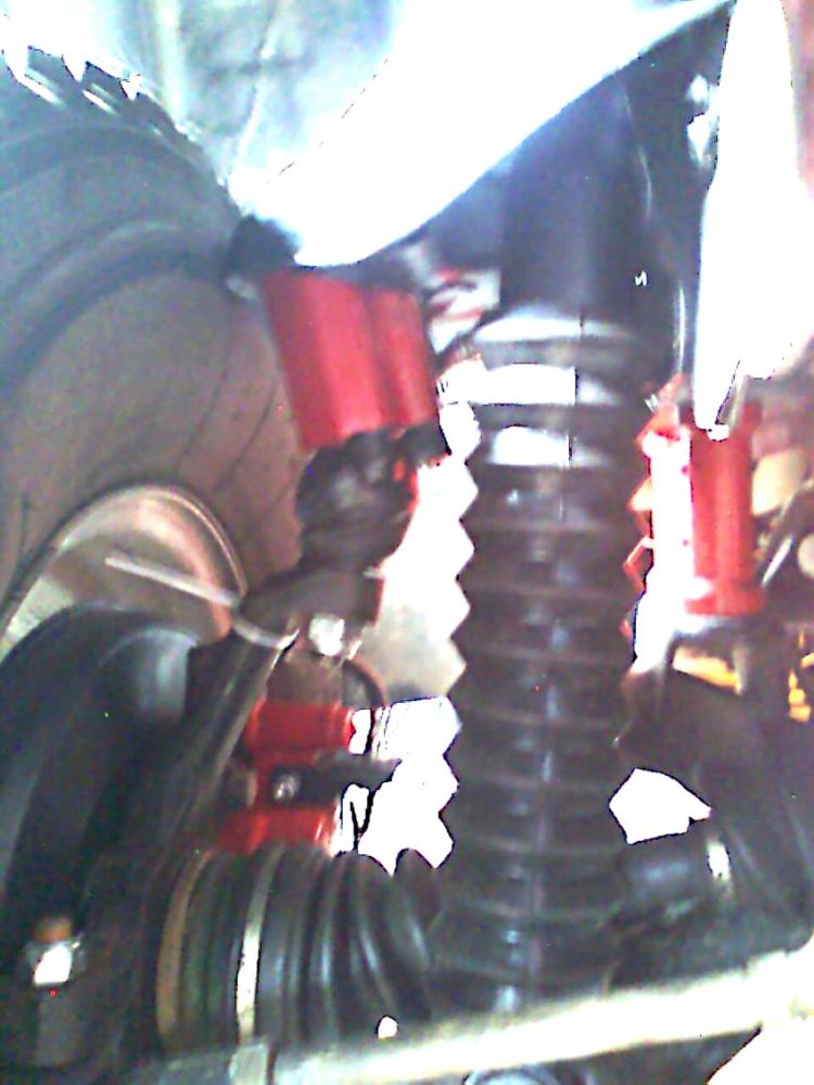

Krupp Опубликовано 13 октября, 2008 Автор Жалоба Опубликовано 13 октября, 2008 Сход-развал сейчас в норме, боялся, что не получится, но все ок. На фото видно, что с проставками под 3 болта, я сделал на 50мм и потом на 100 не получается ни чего, колеса становятся /-\ и с этим уже невозможно боротся, колесо трет о верхний рычаг Цитата
Krupp Опубликовано 15 октября, 2008 Автор Жалоба Опубликовано 15 октября, 2008 Пытался вывесить)) Цитата
