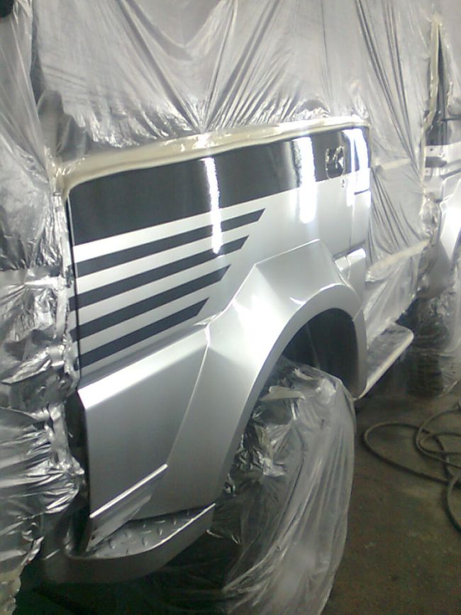

Krupp Опубликовано 23 марта, 2009 Автор Жалоба Опубликовано 23 марта, 2009 на финишной прямой 1 Цитата
Sky Опубликовано 23 марта, 2009 Жалоба Опубликовано 23 марта, 2009 Прикольно получается, но будет жалко где нибудь на дерево облакотиться им в лесу! =( Цитата
Серый Кардинал Опубликовано 23 марта, 2009 Жалоба Опубликовано 23 марта, 2009 Sky, А ты когда без фендеров по лесу едеш, все сосёнки крыльями чтоли долбиш? Или как? Думаю что нет. Так вот и он не будет фендерами деревья бадать.. Так что если уж облакатилсо об дерево то.. и так и так -шпаклевать и красить.. Цитата
Серый Кардинал Опубликовано 23 марта, 2009 Жалоба Опубликовано 23 марта, 2009 Зы. А получается просто аааахххуу..... ах как красиво тоесть! Цитата
Sky Опубликовано 23 марта, 2009 Жалоба Опубликовано 23 марта, 2009 Да я по лесу вообще не езжу =), просто очень часто видел на таких машинах, подготовленных под бездор, разорванные фендера. И ещё обычно ставят резиновые фендера они не ломаются, а так надо будет и крыло и фендер делать! =) Цитата
Серый Кардинал Опубликовано 23 марта, 2009 Жалоба Опубликовано 23 марта, 2009 Sky, Ты сравнил тоже... Или кусок транспортёрной ленты наскоряк прикрученый к машине которую уже савсем нежалко.. или блин долгие месяцы работы потраченые на практически произведение дизайнерского искуства. Ставлю 100 против пугавицы. Что до лесу( точнее до молотилова об деревя) в этом случае не дойдёт. Цитата
Sky Опубликовано 23 марта, 2009 Жалоба Опубликовано 23 марта, 2009 Не ну ясен пень что красиво, даже очень, вот потому я и говорю что жалко будет! =) Цитата
Серый Кардинал Опубликовано 23 марта, 2009 Жалоба Опубликовано 23 марта, 2009 Дак пнятно что жалко. Но эт незначит что по лесу не надо ездить. Да и как гласит народная мудрость " с дуру то можно и ху....... резиноый фендер сломать" Так что будет жалко будет ехать аккуратнее :) 1 Цитата
