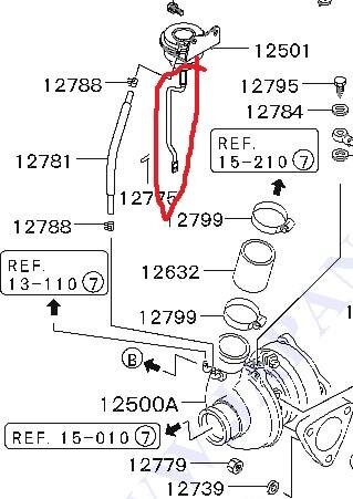

Мечтатель Опубликовано 27 июля, 2008 Жалоба Опубликовано 27 июля, 2008 Вобщем проблема такая: Потерялась на наших "дорогах" тяга которая держит клапан. Он естественно упал и теперь турбина практически не работает. На разборках предлагают только всю систему в сборе. Есть гороший токарь но нужны чертежи или хотябы размеры. Кто может помогите пожалуста, а то сил уже нет так ездить. Дыму много толку мало. Цитата

kva Опубликовано 30 июля, 2008 Жалоба Опубликовано 30 июля, 2008 так че ее точить ее можно из проволки сделать а резьбу леркой нарезать возьми по месту из медной проволки сделай а потом по ней уже из стального прутка согнешь. Цитата
Мечтатель Опубликовано 30 июля, 2008 Автор Жалоба Опубликовано 30 июля, 2008 Там резьба обратная где я такую лерку возьму. Хотя идея на счет медной проволоки не плохая раз больше не кто помочь не может придется разбирать самому, смотреть потом собирать, ехать заказыват, опять разбирать ставить. Если не подойдет процес повторять Цитата
Веталь Опубликовано 30 июля, 2008 Жалоба Опубликовано 30 июля, 2008 Там резьба обратная где я такую лерку возьму. Хотя идея на счет медной проволоки не плохая раз больше не кто помочь не может придется разбирать самому, смотреть потом собирать, ехать заказыват, опять разбирать ставить. Если не подойдет процес повторять у меня есть...и тяга...и многое другое...валяется без дела....но это поосто кусок проволки...можно сделать из электрода...левая правая....резьба....не те времена... Цитата
kva Опубликовано 31 июля, 2008 Жалоба Опубликовано 31 июля, 2008 Там резьба обратная где я такую лерку возьму. Хотя идея на счет медной проволоки не плохая раз больше не кто помочь не может придется разбирать самому, смотреть потом собирать, ехать заказыват, опять разбирать ставить. Если не подойдет процес повторять Только зачем разбирать и собирать? Замерил начертил,или сам выгнул,подошел к токарю и нарезал резьбу,там то и разбирать ничего не нужно. Цитата
Мечтатель Опубликовано 31 июля, 2008 Автор Жалоба Опубликовано 31 июля, 2008 Веталь, если не трудно измерь и скинь размеры. Лучше в виде чертежа. Цитата
Мечтатель Опубликовано 31 июля, 2008 Автор Жалоба Опубликовано 31 июля, 2008 kva, Чтобы добратся надо как минимум снять водительское сиденье и панель что под ним со всеми тросиками. Если у кого-нибудь они просто валяются или машина на ремонте разобраная то все гораздо проще. Для этого и создал тему. Из-за какого то куска проволоки завтра не еду на природу с таким расходом это очень разорительно. Он у меня в городе порядка 18-19 литров. Я уже думал подачу придушить чтоб топливо не выбрасывать но лучше все же турбину оживить, а то без неё машина туповата. Цитата
Девяткин Опубликовано 1 августа, 2008 Жалоба Опубликовано 1 августа, 2008 Ездил без данной тяги около 6 мес потом со старого двигла открутил целиком сервопривод и поменял там тяга идет сложной конфигурации из прута на 6 мм сталистая т.к. там достаточно большое усилие на открывание. Ремонтироваться в ближайшие дни не собираюсь но могу попробовать заехать на разборку и там глянуть Цитата

25diesel Опубликовано 4 сентября, 2008 Жалоба Опубликовано 4 сентября, 2008 И вообще не парься с этой тягой. Подвяжи клапан проволокой кверху чтоб был. Там у тебя на коллекторе клапан есть давление сбрасывать и будет все нормально Цитата
Мечтатель Опубликовано 5 сентября, 2008 Автор Жалоба Опубликовано 5 сентября, 2008 И вообще не парься с этой тягой. Подвяжи клапан проволокой кверху чтоб был. Там у тебя на коллекторе клапан есть давление сбрасывать и будет все нормально Именно так я и поступил но хотелось бы чтоб количество соплей в машине уменьшалось, а не увеличевалось. Так что вопрос с размерами остается открытым. Цитата

Гилёв Опубликовано 12 июля, 2015 Жалоба Опубликовано 12 июля, 2015 А я вот сейчас озадачился перепускным клапаном. Недавно залезал в двигатель проверить не прогорела ли заглушка егр, вертелся рядом с турбиной, но у себя не помню такого клапана и тяги. И еще вопрос - что за клапан или заглушка вворачивается сверху вертикально в заднюю часть коллектора около 4 трубы? Цитата

Гилёв Опубликовано 12 июля, 2015 Жалоба Опубликовано 12 июля, 2015 Редукционный клапан (пердун) http://www.japancats.ru/Mitsubishi/Parts.aspx?ModelId=9e6c9c89-c39d-4105-9939-c10e79b3dfe0&UnitId=B8C00008 Спасибо, с ним разобрался, туда как раз и заходил) в легионовской книжке не нашел. А вот с управлением перепуском беда - завтра полезу смотреть что у меня там. А то у меня турбина одно время приятно свистела на высоких оборотах, а теперь ее и вовсе не слышно. Машина вроде не тупит, но с другой стороны мне не с чем сравнить Цитата
Кокос) Опубликовано 12 июля, 2015 Жалоба Опубликовано 12 июля, 2015 Есть тяга эта!Найду в гараже,начерчу чертеж с размерами! Цитата
