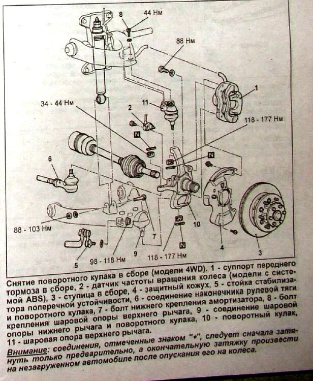

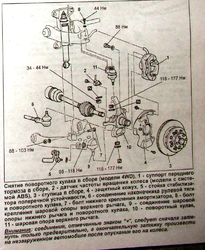

Evgo Опубликовано 7 июня, 2012 Жалоба Опубликовано 7 июня, 2012 Варианты: Отсутсвие резиновой втулки на направляющей суппорта Ослабление пружин, в которые вставляются тормозные колодки Износ втулки переднего стабилизатора и он в определенном положении касается нижнего рычага Слетел стопор гранаты привода Дальше перечислять? В каком месте прослушивается стук? Цитата

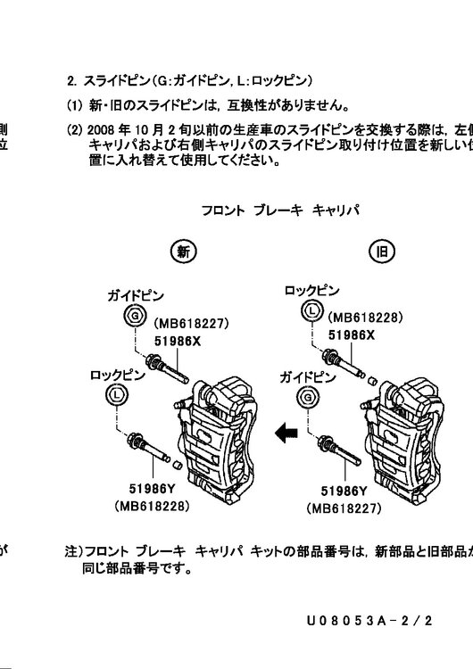

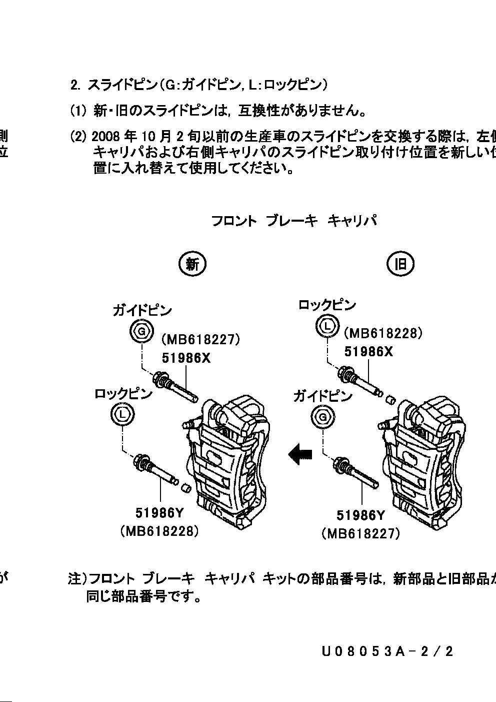

Evgo Опубликовано 7 июня, 2012 Жалоба Опубликовано 7 июня, 2012 Что за передний стабилизатор? Резиновая втулка это на верхнем болту которая? в левом колесе ее нет, в правом была))) Стабилизатор поперечной устойчивости. Было на какой-то машине, что при износе втулки (через которую он крепится к кузову) правый конец стабилизатора, в месте где он крепится к линку, начинал задевать за нижний рычаг. Проверить можно визуально, в этом месте создается небольшая набивка металла об металл. Резиновая втулка стоит на нижнем болту суппорта (хотя это не важно) и тоже может (при ее отсутствии) издавать звуки Цитата
Boxer420 Опубликовано 7 июня, 2012 Жалоба Опубликовано 7 июня, 2012 @Evgo, Стабилизатор проверял. Когда менял колодки, вытащил болты, резиновых втулок нет, сунул отвертку во внутрь, а она там порванная была)) Позавчера со второго колеса так же достал. Судя по картинки с каталога, разницы нет где какой болт стоит @polkan, Не торможу, наоборот немного подгазовываю. Стук появился с месяц назад, наличие кольца в правом колесе точно не скажу, в левом 100% есть. Когда происходит стук по рулю ничего не отдает, значит не рейка? хотя она подстукивает (я грешу на карданчики) Подшипники тоже вроде живые (перепроверю) Цитата
