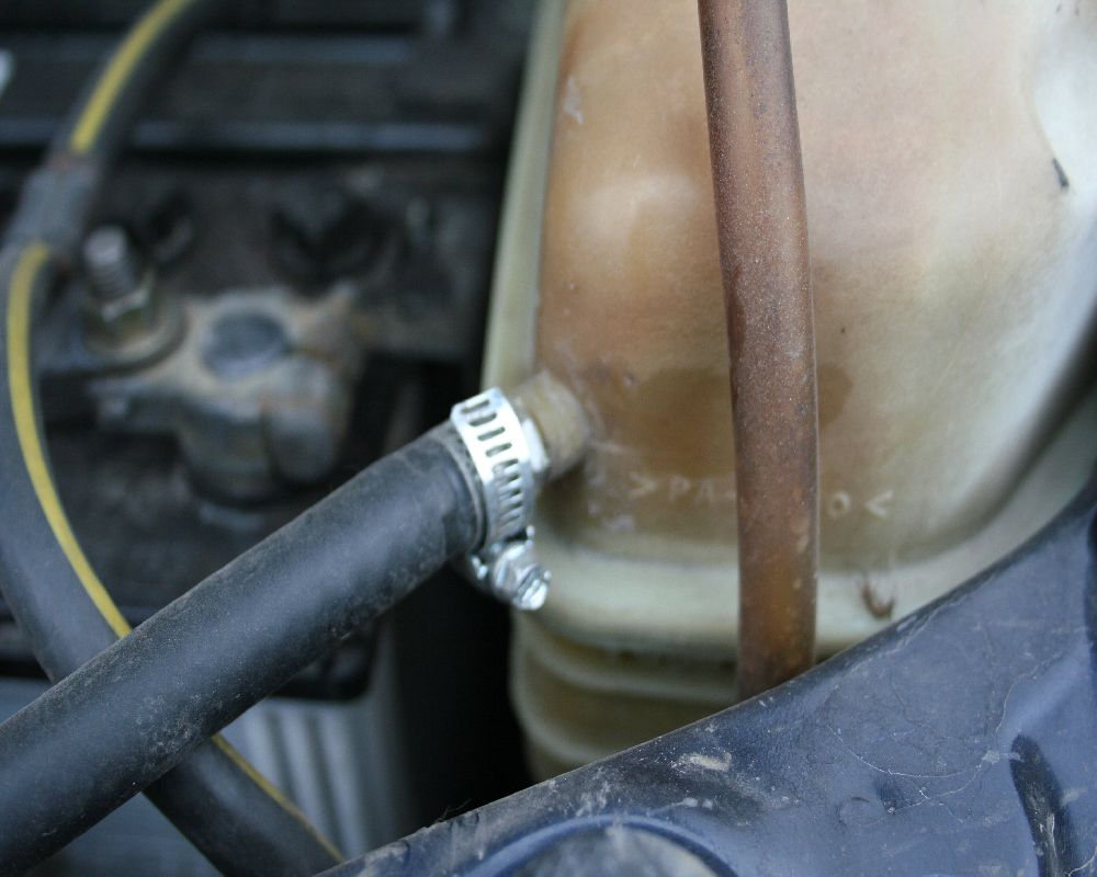

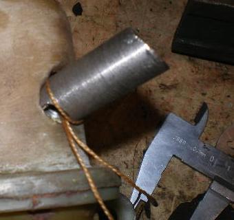

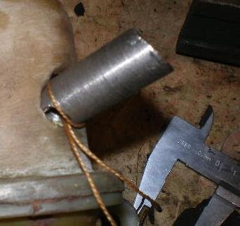

JONJ Опубликовано 31 июля, 2008 Жалоба Опубликовано 31 июля, 2008 Хочу поделиться, может кому нужно! Обломил патрубок обратки в расширительном бачке, отремонтировал не снимая: просверлил отверстие сверлом. Мечиком прогнал резьбу. Взял концевик капота от сигнилизации, разобрал(взял только корпус-трубку) С герметиком вкрутил в бачек. Получилось отлино. Цитата

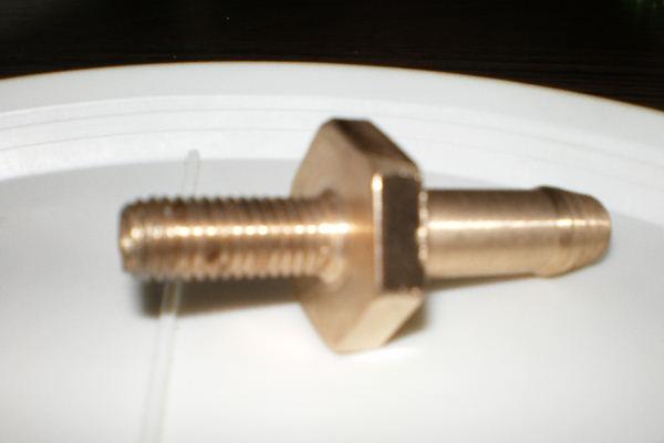

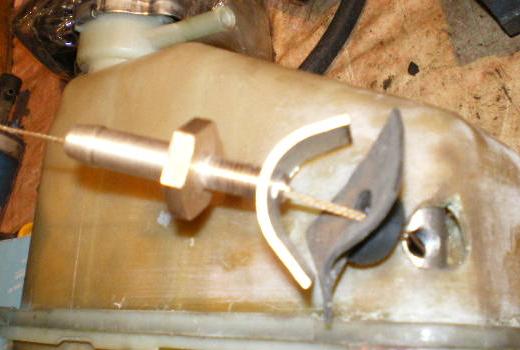

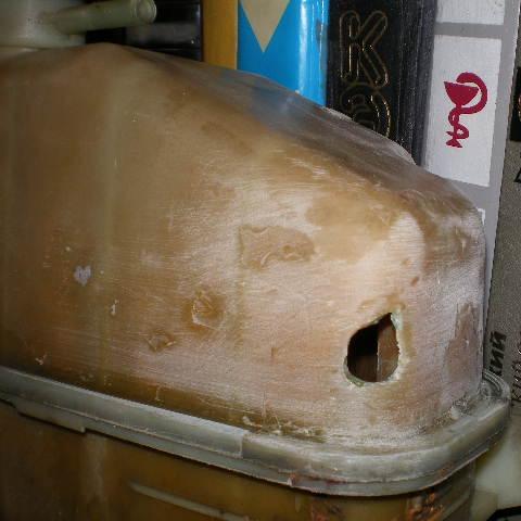

Technik Опубликовано 3 июля, 2009 Жалоба Опубликовано 3 июля, 2009 Эксплуатация и следы предыдущих ремонтов превратили бачок в это: Изготавливаем, покупаем, находим следующие детальки: И далее собираем: вставляем так: и далее: Цитата
stahh Опубликовано 3 июля, 2009 Жалоба Опубликовано 3 июля, 2009 Штуцер точил? Или куплен где-то? Ничё так сделал. Но бачёк , как тут уже кто-то писал -расходник, он сам по себе рассыхается весь. Цитата
Denis Опубликовано 3 июля, 2009 Жалоба Опубликовано 3 июля, 2009 Точно рассыхается, я когда свой снимал так нижний шлачик вместе с штуцерем выдернулся. Цитата

Technik Опубликовано 3 июля, 2009 Жалоба Опубликовано 3 июля, 2009 (изменено) 2 stahh Штуцер точил. Бачок слишком дорогой расходник, как-то инетересовался, ценник в 100бкс был, нуевонах такой расходник, у меня и этот еще походит. 2 Shadow from Omsk Я тож, если бы не получилось свой реанимировать, то от тазопрома что-нить воткнул бы, на них цены в 100 рупий. Изменено 3 июля, 2009 пользователем Technik Цитата
