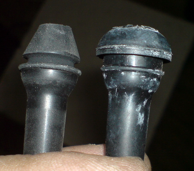

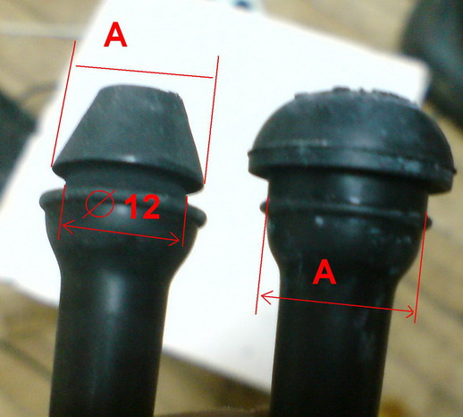

Garre_kiv Опубликовано 10 декабря, 2010 Жалоба Опубликовано 10 декабря, 2010 Делал так, взял сосок-нипель для бескамерной резины. На наждаке ту часть что внутри диска сточил под конус до диаметра посадочного в диск кажется 14мм, а само то место что посадочное в диск надфилем при помощи дрели проточил до 12мм. В расширительном бачке на масте отломанной пипки отверстие рассверлил до 10мм , аккуратно заправил тонкой отверткой конусную часть в эт о отверстие предварительно намазав герметиком и вывернув нипель. После высыхания одел шланг и зафиксировал хомутиком. Теперь пипка гнется но не ломается, как не цепляй. Вот на сотик сфотал целый и обточенный сосок-нипель, и стрелками указал что размер А одинаков а канавка 12мм. Цитата

Garre_kiv Опубликовано 10 декабря, 2010 Жалоба Опубликовано 10 декабря, 2010 Кулибин, Из нутри не выйдет, там стенки хитрые двойные, тоже по началу так хотел. Цитата
katorga Опубликовано 10 декабря, 2010 Жалоба Опубликовано 10 декабря, 2010 В теме про радиатор выкладывали такое решение. Протаскивали сосок изнутри через верхнюю горловину. Цитата
Garre_kiv Опубликовано 10 декабря, 2010 Жалоба Опубликовано 10 декабря, 2010 С радиатором может и получится, а вот с расширительным бачком нет. Цитата
