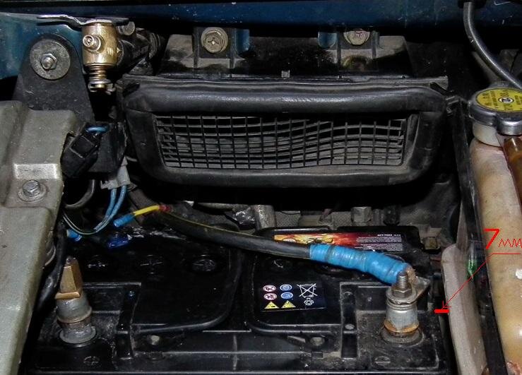

ОРлята Опубликовано 18 декабря, 2011 Жалоба Опубликовано 18 декабря, 2011 (изменено) Спасибо отозвавшимся. Вопрос-точка А (по фото paul-irkut увеличти) это штатная крепежная точка?Если так, интересуют размеры от плоскости крепежа(внутренней стенки крыла) до точек 1и2.Вопрос вызван тем,что в моем варианте (фото 2), стоят поперек 2 по 75А аккумулятора (внедрял сам),и расстояние от них, до штатного расположения бочка всего 7 мм.Хотелось бы,перед заказом,высчитать возможность установки. Заранее благодарен.Александр. Изменено 18 декабря, 2011 пользователем ОРлята Цитата
Лёха(vizit) Опубликовано 19 декабря, 2011 Жалоба Опубликовано 19 декабря, 2011 бачок от старекса ставил на 2 делики, с одним аккумулятором встает отлично, а вот с двумя геморройное дело встает почти в притирочку Цитата
