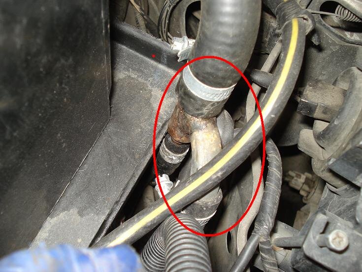

серыйеж Опубликовано 15 апреля, 2012 Жалоба Опубликовано 15 апреля, 2012 (изменено) Приветствую булководов. Наш соклубник "Железный коготь" всунул себе бачок от ОКИ. Он тут редко бывает, посему выложу фоты за него, может кому пригодится короче вся фишка в тройнике. Все трубки тройника разного диаметра. Главное цена бачка копеечная. Изменено 15 апреля, 2012 пользователем серыйеж Цитата

Shadow from St.Peterburg Опубликовано 15 апреля, 2012 Жалоба Опубликовано 15 апреля, 2012 @серыйеж, ага, катался с таким и даже фотоотчет есть. Вот только емкость бачка столь же копеечная как и цена. Его емкости не хватает для полной компенсации расширения ОЖ в системе охлаждения. Цитата
серыйеж Опубликовано 15 апреля, 2012 Жалоба Опубликовано 15 апреля, 2012 (изменено) Shadow from Omsk я не знаю, "железный коготь" юзает его уже с осени, пока не жаловался. Судить не берусь. Написал, что написал. Если есть вопросы пишите ему в личку. Если что я ему позвоню. Изменено 15 апреля, 2012 пользователем серыйеж Цитата

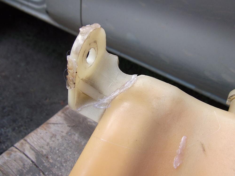

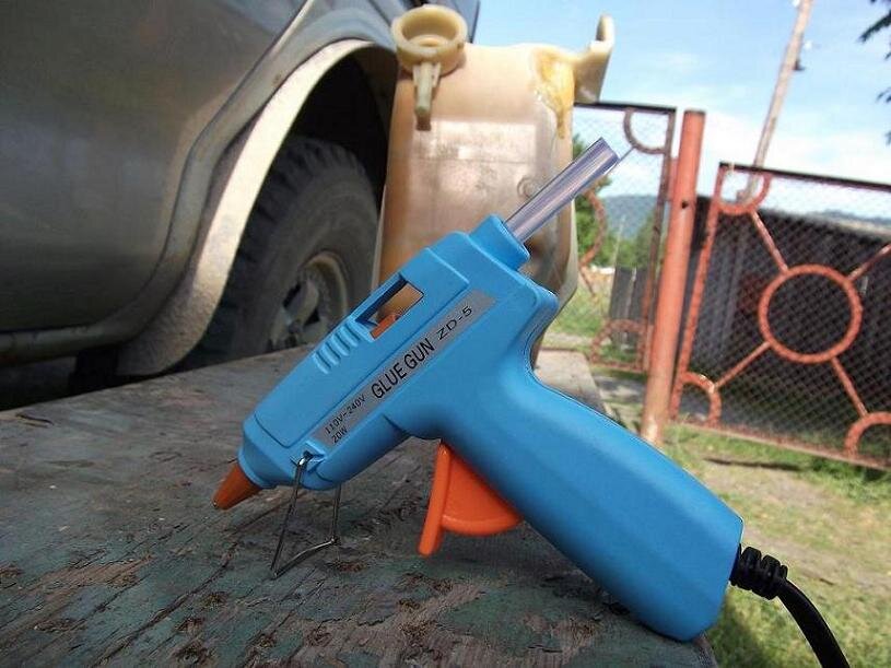

slake@altai Опубликовано 5 июня, 2012 Жалоба Опубликовано 5 июня, 2012 (изменено) Я продолжу тему ремонта расширителя. Купил вот такой пистолет принцип работы - паяльник расплавляет стержень и он (стержень) склеивает. Этот самый маленький есть побольше,помощнее, картридж сзади сменный, заклеил им трещину, схватывает моментально, держит нормально но надо проверять в эксплуатации а у меня стоит новый старексовский, да и этот бачёк своё точно отжил. Как вариант ремонт пластиковых банок радиатора. Всё это до замены, пока ищется новый. Стоит у нас 120рэ. и картридж 5рэ. Изменено 5 июня, 2012 пользователем slake@altai Цитата
Shadow from St.Peterburg Опубликовано 5 июня, 2012 Жалоба Опубликовано 5 июня, 2012 Поставил новый бачек наплевав на деньги. Зато уровень прекрасно видно. Цитата
un4given Опубликовано 5 июня, 2012 Жалоба Опубликовано 5 июня, 2012 @slake@altai, это цветочный клей!))) Я тоже таким попробовал сначала, после морозов будешь опять делать))) Цитата
Shadow from St.Peterburg Опубликовано 5 июня, 2012 Жалоба Опубликовано 5 июня, 2012 @un4given, не, это называется китайские сопли половина оргтехники на них собрана Цитата
