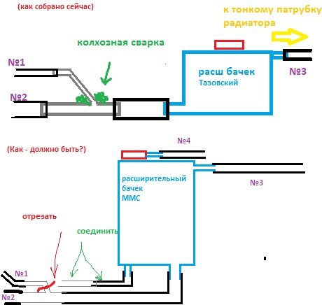

kidzin Опубликовано 5 декабря, 2012 Жалоба Опубликовано 5 декабря, 2012 Купил Китайский бачек у Evgo буду ставить вместе с новым радиатором Nissens затем будем посмотреть! Стоял бачек от наверное 2108 без датчика уровня ОЖ. Из за неисправной крышки бачка разорвало верхнюю банку радиатора! Так, что кто установил Тазовский бачек смотрите за работоспособностью клапана крышки! Что бы не попасть! У меня вопрос по трубкам на картинке нарисвано как у меня смонтировано сейчас, ниже как я догадываюсь как по заводу должно быть. Подскажите правильно ли я понял схему подключения? Цитата
paul-irkut Опубликовано 5 декабря, 2012 Жалоба Опубликовано 5 декабря, 2012 Да, так и должно быть. С уважением, Павел Цитата
