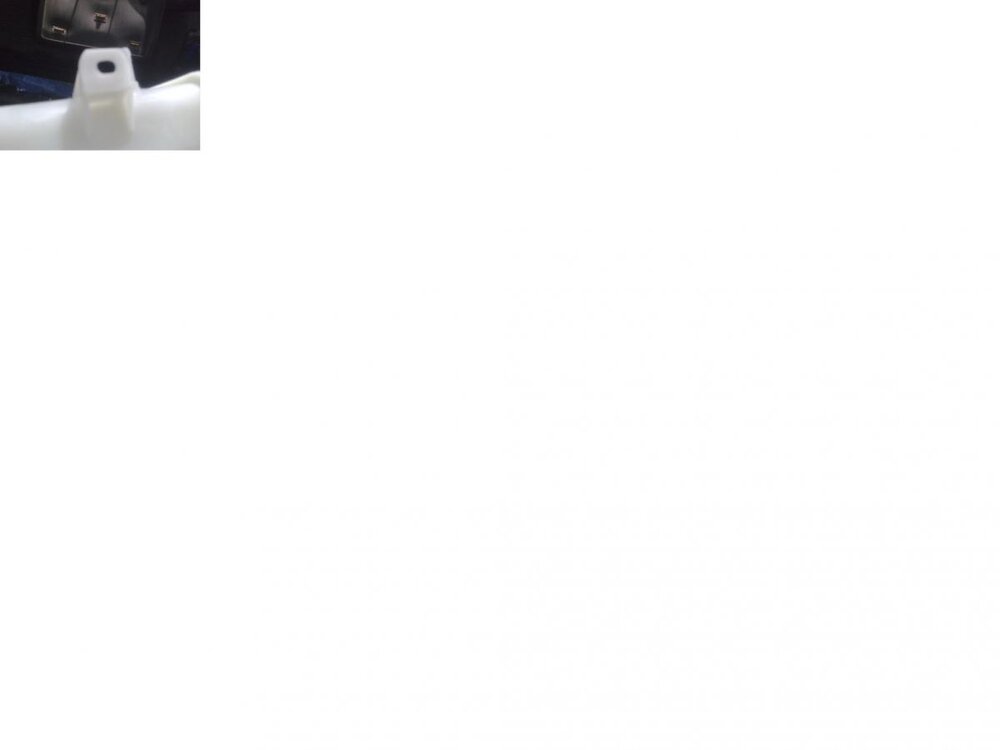

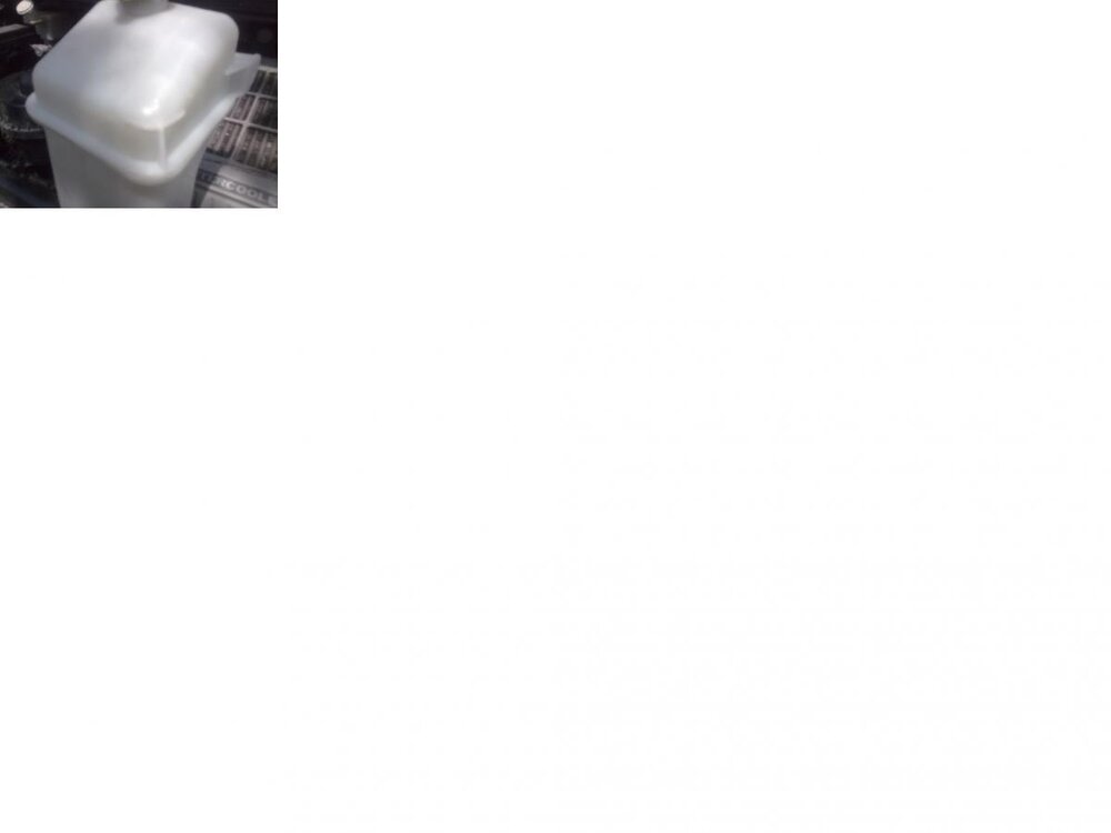

Карагандинец Опубликовано 19 января, 2013 Жалоба Опубликовано 19 января, 2013 Так как мой расширительный бачёк лопнул, различный ремонт на долго не спасал, хотел уже заказать оригиналный бачёк но вспомнив какие кульбиты приходится исполнять при выемки аккамуляторов(особенно зимой) чтоб не сломать этот злаполучный сосок, который и при ремонте вечно мешался, было принято решение поэкспериментировать с расширительным бочком от Hyundai Starex, у которого пороотводящий сосок и сосок сброса расположены очень удачно и сломать их можно только если зделать это специально. Был приобретён оригинальный бачёк от Старекса. Матерьял бочка схожий с нашим, такой же твёрдый, как из пластика, диаметры и количество патрубков у бачков полностью одинаковы, так что система охлаждения остаётся оригинальной. У расширительного бачка от Старекса нужно полностью отрезать одно верхнее крепление и буквально на 2мм. подпилеваем нижнее крепление с этой же стороны Цитата

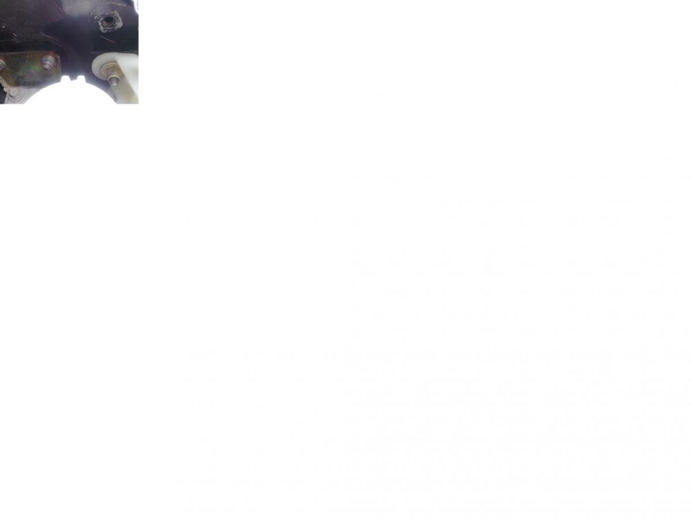

Карагандинец Опубликовано 19 января, 2013 Жалоба Опубликовано 19 января, 2013 Целью было сохранить оригинальную схему охлаждения, для этого бачёк нужно было установить не чуть не ниже чем был установлен наш бачёк, для этого на крышку бачка был поставлен уровень и отмечено на крыле высота как он стоял Далее прикидываем бачёк от Старекса чтоб он находился на уровне нашей отметки, и получается что нижнее крепление то которое мы чуть подтачили как раз попадает в удачную выштамповку, в этой выштамповке есть отверстие диаметром 6мм. к которому крепятся провода с задней стороны крыла, но оно нам не подходит, отмечаем и сверлим отверстие на 8мм. Цитата

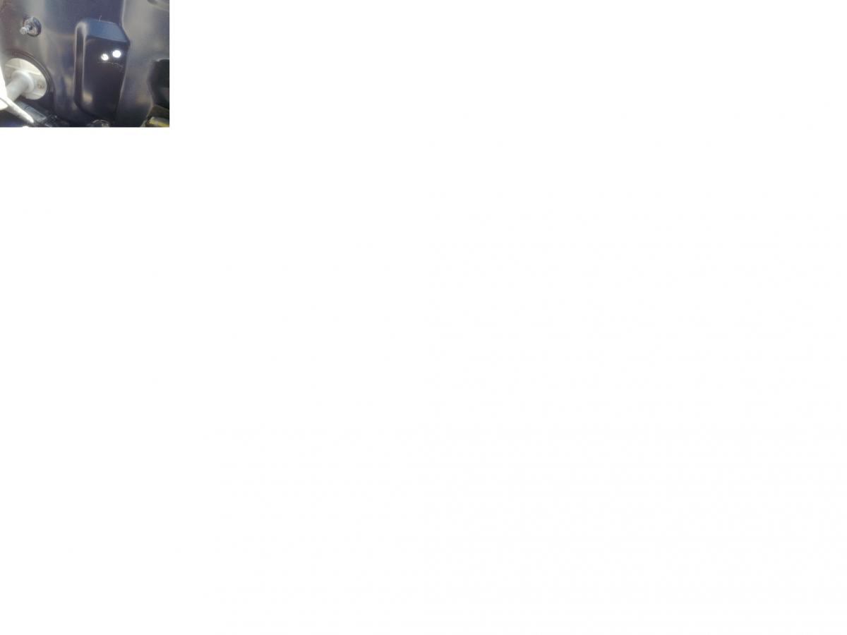

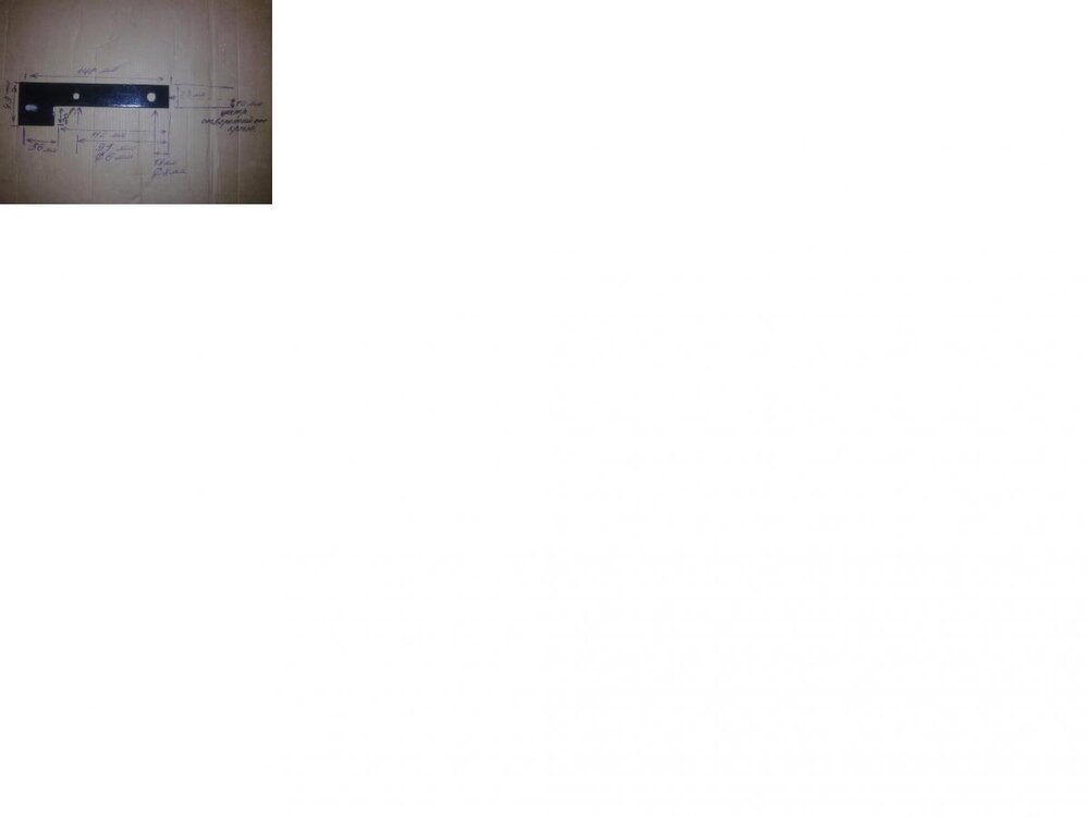

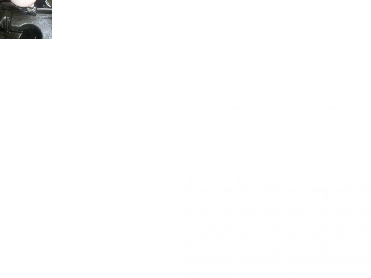

Карагандинец Опубликовано 19 января, 2013 Жалоба Опубликовано 19 января, 2013 (изменено) Далее методом долгих измерений был изготовлен вот такой кронштеин крепления на другую сторону который крепится к шпильке крепления старого бочка и болту крепления заливной горловине бочка омывателя дворников Изменено 21 января, 2013 пользователем Shadow from Omsk Цитата

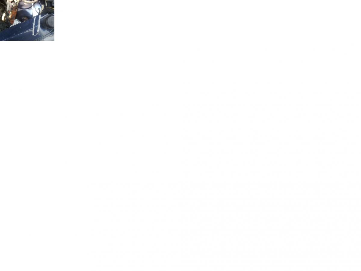

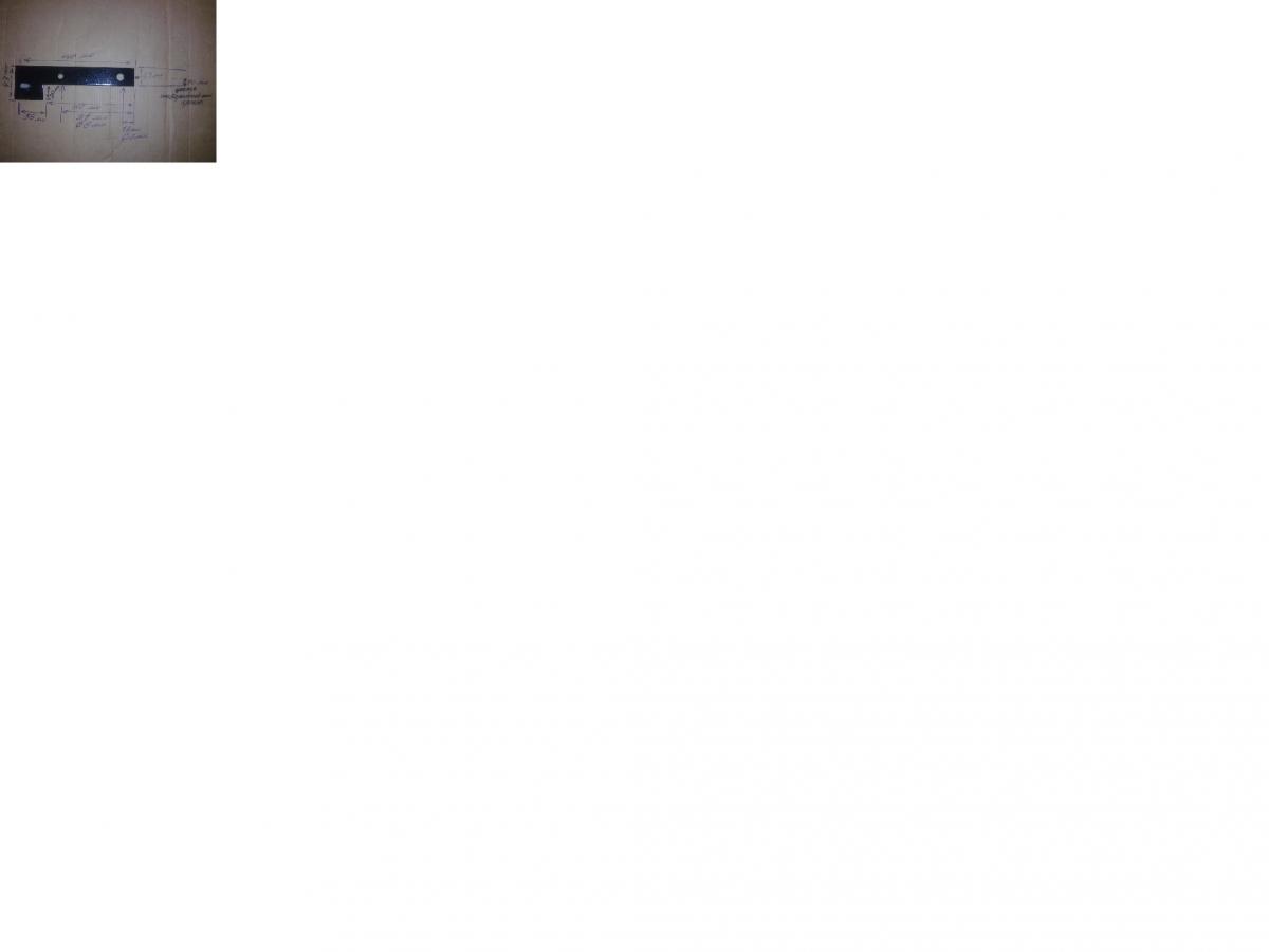

Карагандинец Опубликовано 19 января, 2013 Жалоба Опубликовано 19 января, 2013 На фото кронштейна нет размеров вваренного верхнего болтика м6 так как он легко делается индивидуально, изготовили по размерам крепёж и прикрутили его, потом прикрутили бачёк на нижнее крепление Цитата

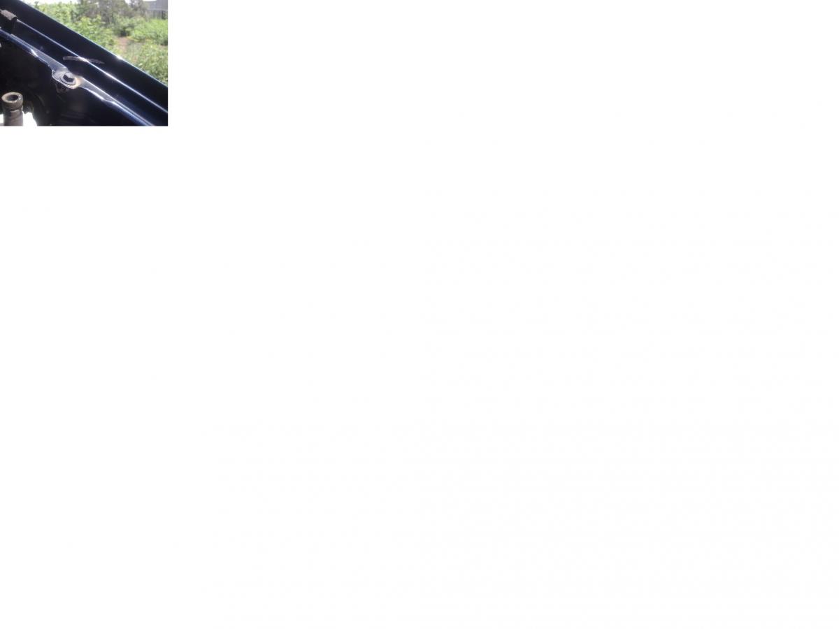

Карагандинец Опубликовано 19 января, 2013 Жалоба Опубликовано 19 января, 2013 и отметили на пластине место верхнего крепления, куда и приварим болтик Так как бочёк от Старекса по длинне больше чем наш, то подводящие патрубки получаются длинные, их укорачиваем на 2см. Цитата

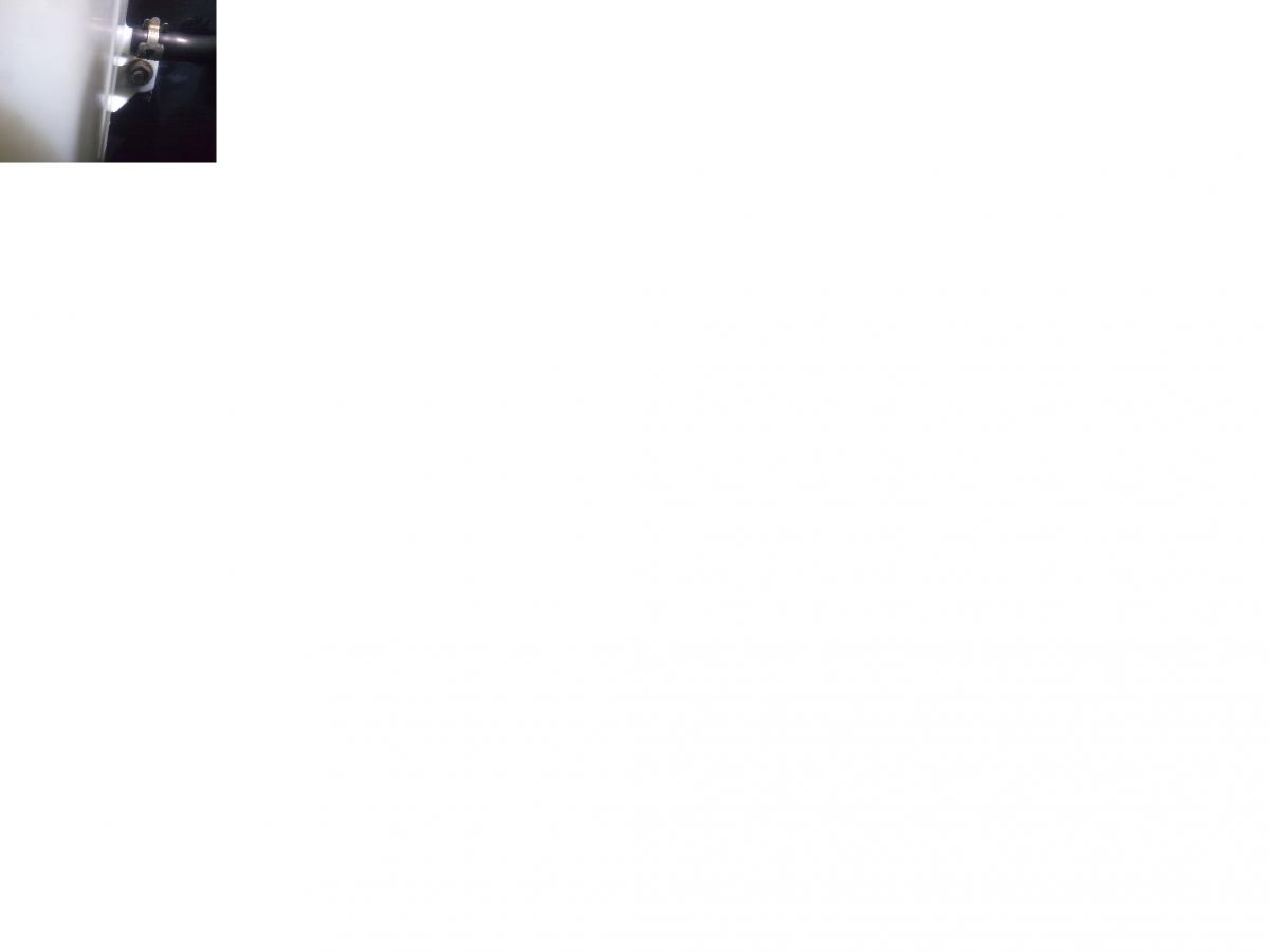

Карагандинец Опубликовано 19 января, 2013 Жалоба Опубликовано 19 января, 2013 Надеваем патрубки и прикручиваем бачёк.Фото верхнего крепежа Штатный шланг от радиатора к бачку получается короче на 10 см. чем нужно, его просто заменил на более длинный.Так как родной бачёк в ширину 12.8 см. а бачёк Старекса 13.4 см., и места посадки бочка получились не так утопленны как при установке родного бочка, то получилось что бачёк от Старекса выпирает в бок на 1см. от оригинального бочка Цитата
Карагандинец Опубликовано 19 января, 2013 Жалоба Опубликовано 19 января, 2013 (изменено) ,у кого стоит 1 аккамулятор то здесь проблем нет ни каких, у меня стоят два 60Ам. аккамулятора и остался очень хороший зазор, а если стоят 2 стандартных аккамулятора то нужно прикинуть к родному бочку 1 см и смотреть. Так же из за того что нижнии патрубки расположенны у Старекса не вдоль как у нас а поперёк то один из них упирается в поддон для аккамуляторов и его нужно подпилить также на 1 см. При снятие старого бачка, антифриз без потерь сливался в ёмкость, при установке бачка от Старекса антефриза залилось столько же сколько и слилось, так что можно сказать что ёмкость бачков обсалютно одинакова. Бачёк от Старекса прошол испытание 40 градусной жарой и пробегом в 20000км и Уральскими горами с загрузкой машины более тонны. Полёт отличный. Бачёк установил за выходные на даче, в разнице в цене в 3 раза и удачной конструкцией сосков думаю переделка на Старековский просто отличный вариан для тех у кого 1 аккамулятор или 2 не больших, для двух стандартных аккумов конечно нужно померить. Изменено 21 января, 2013 пользователем Shadow from Omsk Цитата

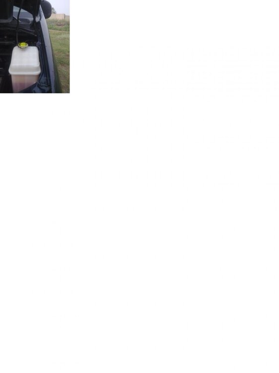

Карагандинец Опубликовано 19 января, 2013 Жалоба Опубликовано 19 января, 2013 Ну фото как всё это выглядит Цитата

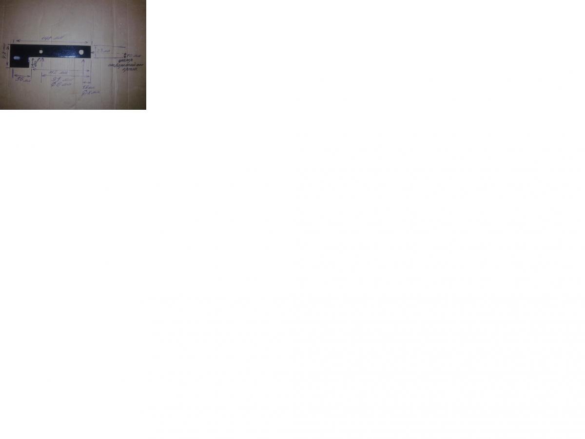

Карагандинец Опубликовано 20 января, 2013 Жалоба Опубликовано 20 января, 2013 Более крупное фото кронштейна с размерами 1 Цитата
