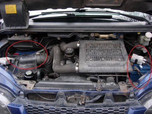

Vovan Опубликовано 21 мая, 2013 Жалоба Опубликовано 21 мая, 2013 (изменено) zoomer, говорю чётко, у меня два аккума, бачок от Старекса стал, брал у Димы vol, не совсем оригинал, дубликат, переходная пластина, что описывалась ранее, по размерам не подошла, ставил без неё путём засверливания дополнительных отверстий. Не в лучшем виде, но видно пару см между аккумом и бачком Машинка пока в строительстве, сказать про качество бачка пока нечего, одну трёхдневную вылазку прошла без проблем Изменено 22 мая, 2013 пользователем Vovan Цитата

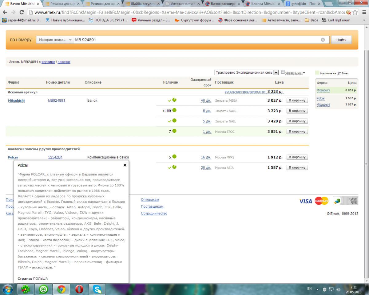

сапёр Опубликовано 26 мая, 2013 Жалоба Опубликовано 26 мая, 2013 (изменено) Вот наткнулся в интернетмагазине на бачок. Кто что думает ? Изменено 26 мая, 2013 пользователем сапёр Цитата
Shadow from St.Peterburg Опубликовано 27 мая, 2013 Жалоба Опубликовано 27 мая, 2013 @сапёр, после слов о Польше описание читать перестал. Цитата
сапёр Опубликовано 27 мая, 2013 Жалоба Опубликовано 27 мая, 2013 Ну не знаю. Я больше года на польских свечах катаюсь и без проблем. А в exist заказывал оригинал 3 через год сдохли. Цитата
Vovan Опубликовано 27 мая, 2013 Жалоба Опубликовано 27 мая, 2013 В 25.05.2013 в 01:36, Ser-Bat сказал: Судя по фото это леворучка... леворучка, аккумов 2, неужели не так стоят как у праворучек? Цитата
Ser-Bat Опубликовано 27 мая, 2013 Жалоба Опубликовано 27 мая, 2013 @Vovan, видимо нет, у праворуких АКБ стоят поперек. Цитата
Кулибин Опубликовано 27 мая, 2013 Жалоба Опубликовано 27 мая, 2013 Не, ни разу не видел два аккума и вдоль... Фото есть поприличнее? Цитата

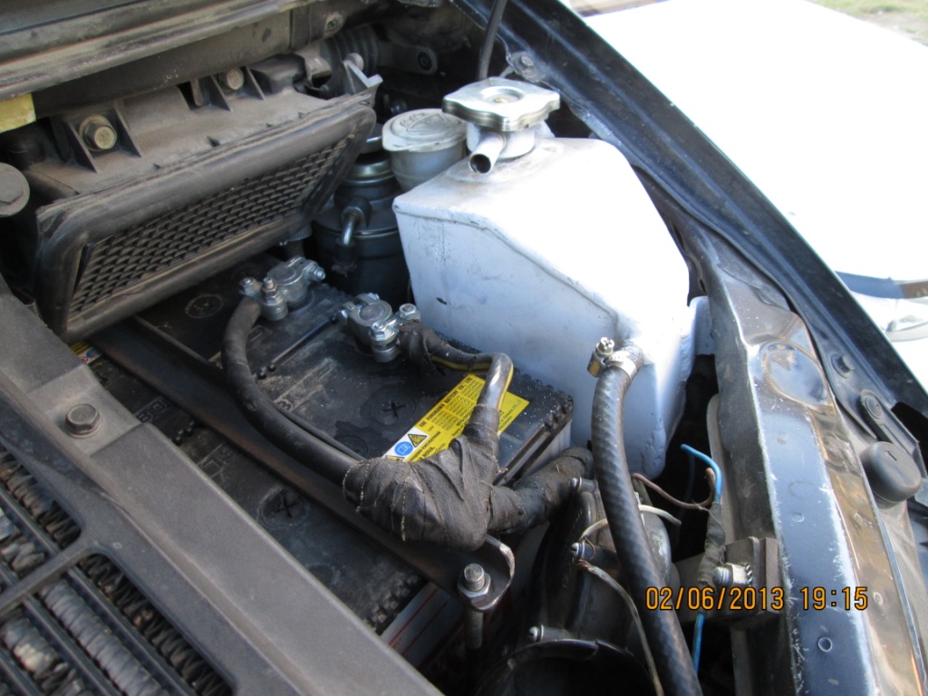

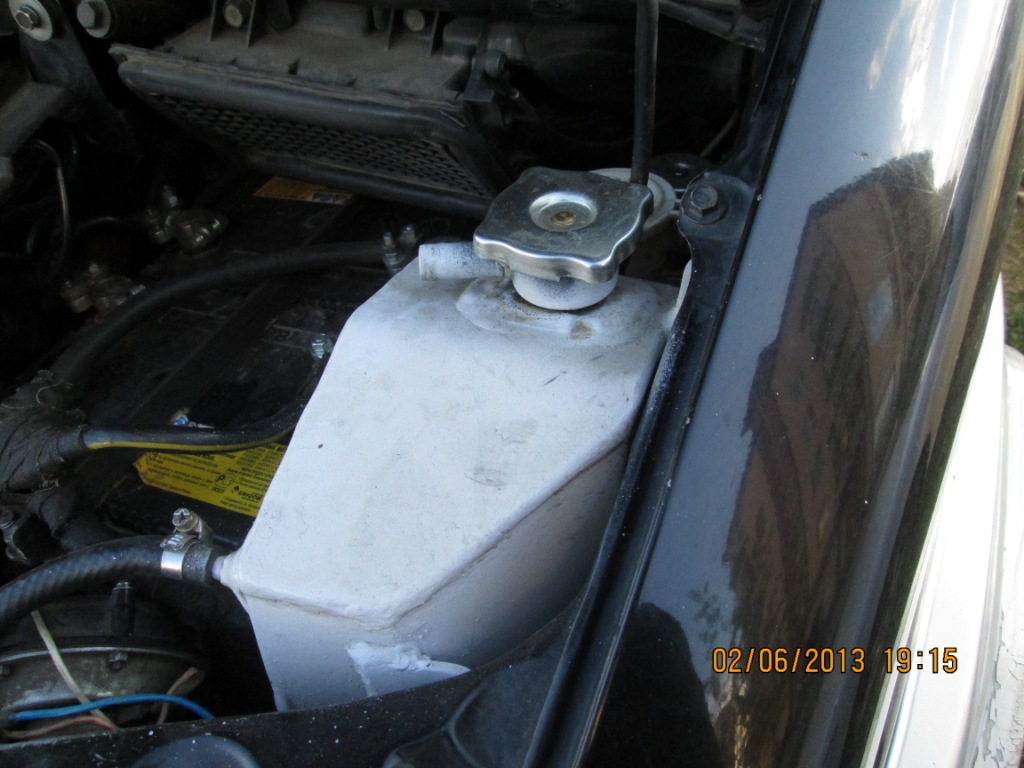

Evgeny Baikal Опубликовано 2 июня, 2013 Жалоба Опубликовано 2 июня, 2013 Мой родной расширитель много крови попил , то там сифонил , то там , замучился лепить , решил и сварил подобие из нержавейки , заливную горловину вырезал от старого шетерочного радиатора и припоял , теперь про расширитель забыл 5 месяцев стоит 0 проблем Цитата
Shadow from St.Peterburg Опубликовано 2 июня, 2013 Жалоба Опубликовано 2 июня, 2013 @Evgeny Baikal, а уровень антифриза как измеряешь? Цитата
Vovan Опубликовано 2 июня, 2013 Жалоба Опубликовано 2 июня, 2013 (изменено) В 27.05.2013 в 16:43, Кулибин сказал: Не, ни разу не видел два аккума и вдоль... Фото есть поприличнее? Фото из того, что было. Левый (по ходу) вдоль, правый поперёк Изменено 2 июня, 2013 пользователем Vovan Цитата
Evgeny Baikal Опубликовано 3 июня, 2013 Жалоба Опубликовано 3 июня, 2013 В 02.06.2013 в 12:27, Shadow from Omsk сказал: @Evgeny Baikal, а уровень антифриза как измеряешь? Сделал просто щуп с меткой (норма) . Цитата

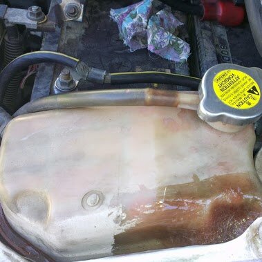

Миклуха Опубликовано 6 июля, 2013 Жалоба Опубликовано 6 июля, 2013 В 21.05.2013 в 05:50, ГАНС сказал: Старексовский бачёк занимает места меньше штатного , там ещё место на литрушку-банку масла на долив остаётся, прочней-толще родного, шланг на радиатор идёт в сторону и никогда не обломается и не мешается под капотом. У нас уже половина народу с ними ездит, ниодного нарекания пока не было, у меня 3 год уже пошёл как установил, тьфу-тьфу, никаких проблем! А у меня стрексовский бачек треснул ровно через год эксплуатации, трещины появились с трех сторон по граням бачка в нижней части сначала как белые полоски потом капельки тосола появились. Когда ставил думал, что этот бачек долго прослужит, а вышло вот как. Может потому, что изготовления ТАГАЗ? Цитата
ГАНС Опубликовано 7 июля, 2013 Жалоба Опубликовано 7 июля, 2013 В 06.07.2013 в 18:15, Миклуха сказал: А у меня стрексовский бачек треснул ровно через год эксплуатации, трещины появились с трех сторон по граням бачка в нижней части сначала как белые полоски потом капельки тосола появились. Когда ставил думал, что этот бачек долго прослужит, а вышло вот как. Может потому, что изготовления ТАГАЗ? я ставил корейский. Цитата

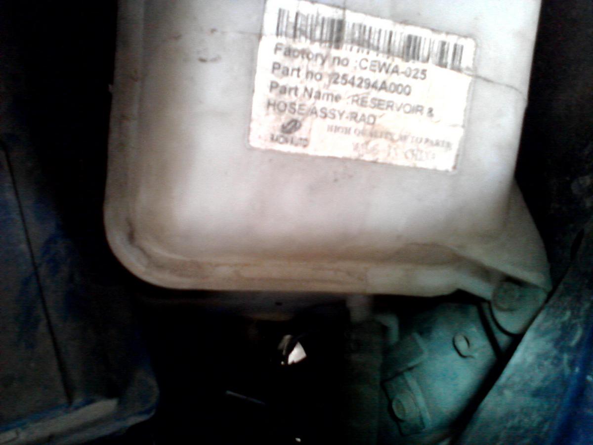

Тимур-Али Опубликовано 12 ноября, 2013 Жалоба Опубликовано 12 ноября, 2013 приобрел сей девайс... Цитата
Ser-Bat Опубликовано 12 ноября, 2013 Жалоба Опубликовано 12 ноября, 2013 @Тимур-Али, это как подогрев интереса принимать или что? Давай больше инфы: адреса, пароли, явки! Цитата
Тимур-Али Опубликовано 12 ноября, 2013 Жалоба Опубликовано 12 ноября, 2013 @Ser-Bat, http://www.ebay.com/itm/Mitsubishi-Delica-L400-Aluminium-Expansion-Tank-new-design-/251376770627?pt=UK_CarsParts_Vehicles_CarParts_SM&hash=item3a87391e43 правда ценник конский...мне встал в 274$... Цитата
Валёк Опубликовано 21 декабря, 2013 Жалоба Опубликовано 21 декабря, 2013 http://kupinatao.com/pages/item_detail.aspx?ItemId=8%2filpv4s5dtR5cbNZ83VKQ%3d%3d&Nick=%E7%BE%8E%E8%BD%A6%E5%8D%9A%E5%A3%AB&catalog=otzyvy всем привет ! вот исходя из прочитанного налетел Цитата
Ser-Bat Опубликовано 21 декабря, 2013 Жалоба Опубликовано 21 декабря, 2013 @Тимур-Али, ты уже поставил бачек? Может есть возможность дать его Шахмурату чтобы его китайские друзья копию сделали за вменяемые деньги? На более распространенные машины они делают http://ajs.su/category/bachki-rasshiritelnye/ Цитата
Тимур-Али Опубликовано 24 декабря, 2013 Жалоба Опубликовано 24 декабря, 2013 @Ser-Bat, уже стоит...но с Шахом свяжусь, пообщаемся... Цитата
