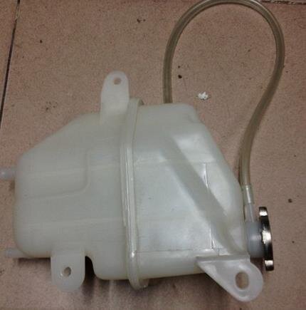

серёга благовещенск Опубликовано 20 января, 2014 Жалоба Опубликовано 20 января, 2014 Я себе прикупил китайский, хотя старый еще не развалился (тьфу-тьфу), поставлю, покатаюсь, посмотрю. Не надо писать что говно (сорри), т.к в принципе продавец нормальный и я бачек покупал не в России, поэтому абсолютно другой ценник, скажем так не жалко... А вообще повертел в руках, по весу и другим органолептическим показателям показался качественным. Хз, покатаю-отпишусь. Вот такой вот красивый: Цитата

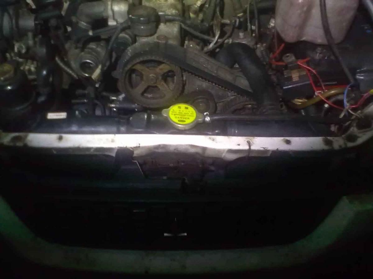

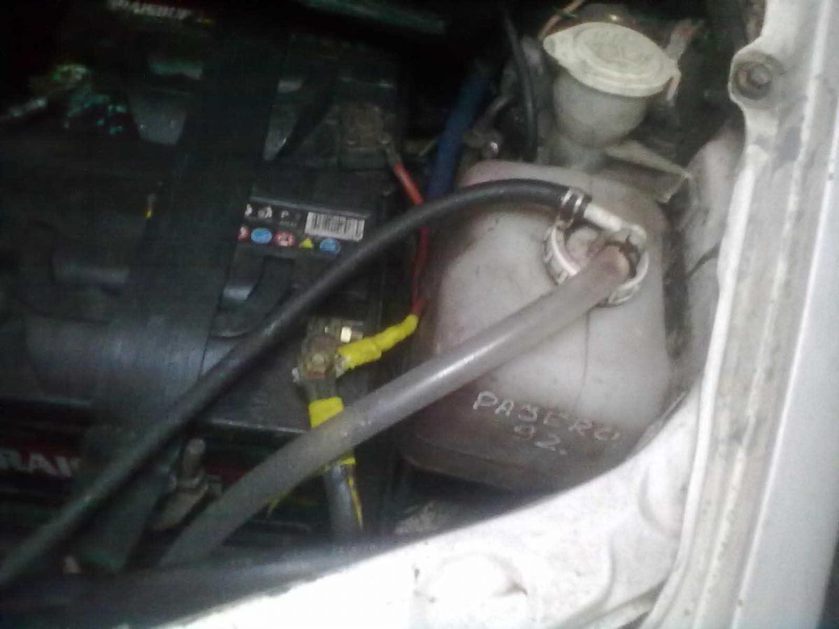

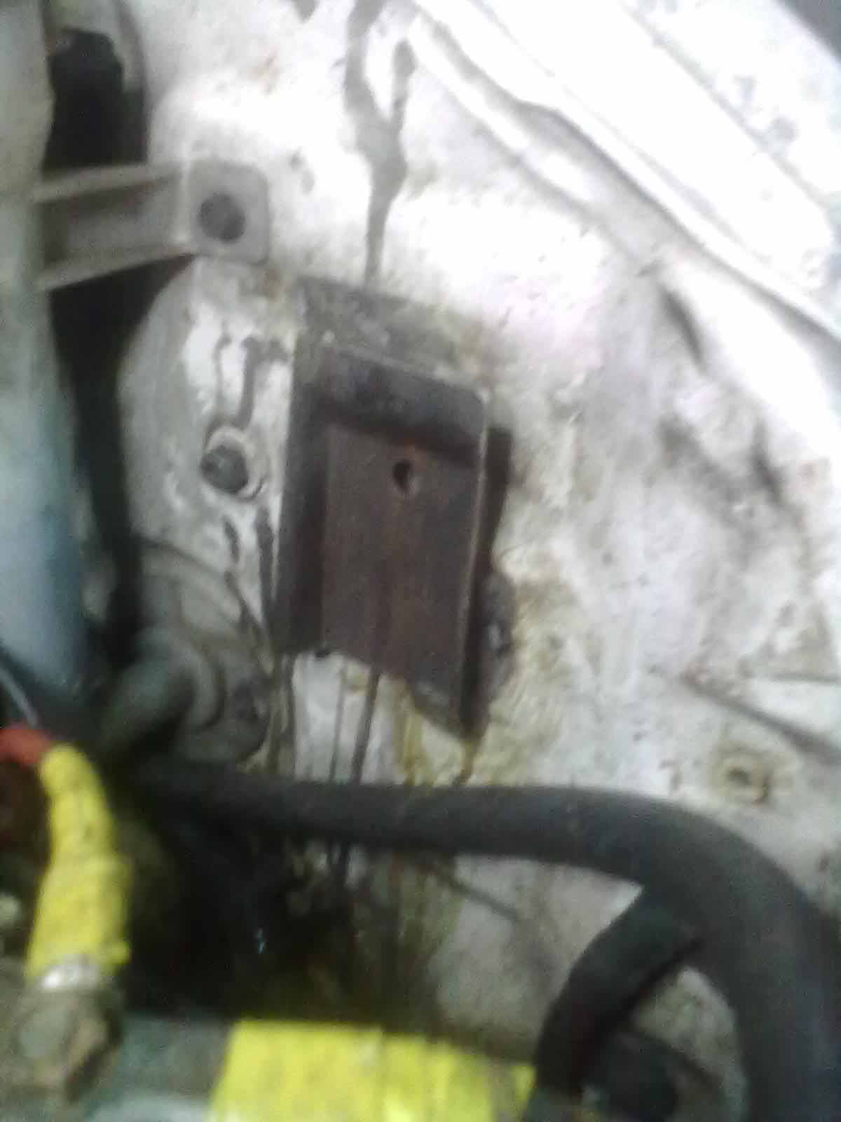

Sarvodolaz Опубликовано 10 февраля, 2014 Жалоба Опубликовано 10 февраля, 2014 Не знаю может кому пригодится. Машина досталась с треснувшим бачком. А у соседа 92 г Паджерик стоял на приколе. Посмотрел систему. Померил размеры все сходится. Выкинул старый забитый радиатор воткнул от Паджерика вошел на ура по сантиму с каждой стороны. Бочек тоже от него же вместе с планкой крепления просто приварил. Все готово. Уже накатал 17000 км был на юге шарился по горам. Система не подвела. Цитата
Sarvodolaz Опубликовано 10 февраля, 2014 Жалоба Опубликовано 10 февраля, 2014 Сам бачек. Радиатор пробка 0.9 Цитата
