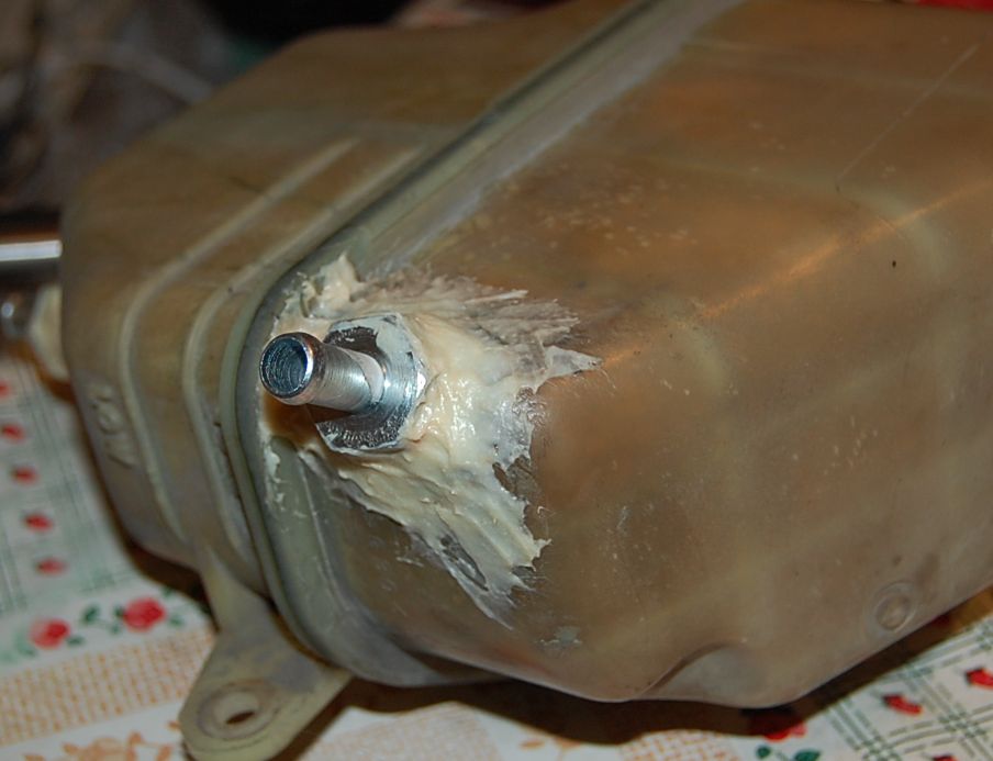

-=MAXDIE=- Опубликовано 30 октября, 2009 Жалоба Поделиться Опубликовано 30 октября, 2009 Был в полной уверенности, что менять расширительный бачок надо. Но жаба никак не давала выкинуть 3000 руб. Год назад образовалась микротрещина, точно как здесь (эта впадинка действительно по статистике самое слабое место в булочном бачке), запузырилась, температура стала подниматься выше обычного. Заклеил суперклеем прямо на месте: типа, всё равно зима дальше, а по весне – будем думать. Весне случиться не удалось, колхоз не прошёл и через какое-то время снова всё запузырилось. Тогда я полностью снял бачок, промыл дома с мылом, чуть ли не 2 раза. Высушил. И теперь уже снова сверху впадинку залил суперклеем (очень удобное место для ремонта – клей как раз заливает впадинку) – уже пообильнее, чем в первый раз, на сухую чистую пластмассу. Дал сутки (на всякий пожарный) высохнуть на балконе. Всё собрал, долил тосол, отъездил всё лето и до сих пор катаюсь без каких-либо проблем. Так что пусть каждый эту тему решает для себя сам. Цитата Ссылка на комментарий Поделиться на другие сайты Поделиться

vink Опубликовано 13 ноября, 2009 Жалоба Поделиться Опубликовано 13 ноября, 2009 На днях отломал штуцер пароотводящего шланга и прочитав предыдущие посты про дороговизну бачка выточил штуцер на работе, нарезал резьбу в бачке и зафиксировал все это дело герметиком. Через пару дней полез позырить, как обстоят дела с бачком и увидел пузырящийся тосол в этой самой выемке...Жалко, блин, штуцер вместе с бачком выкидывать Цитата Ссылка на комментарий Поделиться на другие сайты Поделиться

alex_dor Опубликовано 29 ноября, 2009 Жалоба Поделиться Опубликовано 29 ноября, 2009 Доброго дня всем. Вот сегодня столкнулся с проблемой отломанного штуцера на расширительном бачке, бачок заказан новый но как всегда у нас бывает ждать его надо долго, поэтому решил проблему временно так: купил клей для пластика Клей DD6580 http://avtopasker.ru/goods/3847.htm Хотел просто приклеить назад, но когда начал смотреть все более тщательнее, понял что этот фокус не прокатит, благо была уже попытка старого хозяина машины это сделать. После размышлений и чтения этой темы пошел в магазин запчастей и был найден вот такой штуцер: Наконечник М16х1.5 тормозной камеры ЗИЛ РААЗ вот его фотка: http://www.avtoall.ru/goods/?kod=004563&skod=00026 Было приведено отверстие от отломанного штуцера в круглое отверстие, так чтобы этот штуцер вкручивался в бачок, и все с верху заливается клеем для прочности и герметичности на фото что получило в итоге... в итоге получаем восстановленный бачок на котором можно аккуратно, посматривая периодически на него, ездить и ждать пока дилеры все таки привезут новый Цитата Ссылка на комментарий Поделиться на другие сайты Поделиться
musical_man Опубликовано 30 ноября, 2009 Жалоба Поделиться Опубликовано 30 ноября, 2009 У меня тоже была проблема с расширительным бачком.Почитав ваши высказывания,купил бачек от Оки с пробкой за 120 рублей(но хотя бы временно)просверлил еще одно отверстие под штуцер на маленький шланг.Поставил штуцер с резьбой , сжал гайкой через две резиновы прокладки и шайбочки,сделал хомутик с резиновой прокладкой,поставил на место,красиво.Все шланги в одном бачке,пробка держит давление,кстати у меня два аккумулятора.Посмотрим,что будет дальше,я не эксперементатор,но суть та же. Цитата Ссылка на комментарий Поделиться на другие сайты Поделиться
JONJ Опубликовано 1 декабря, 2009 Автор Жалоба Поделиться Опубликовано 1 декабря, 2009 Столкнувшись с проблемой, открыл эту тему. Оказывается это не толко моя проблема.На днях менял сальник ТНВД. Пока его пялил назад, повторно отломил патрубок с куском бачка. Моло того, этот же шланг еще и на радиаторе отломил. В радитор вкрутил концевик от сигналки на герметик.Бак заклеил суперклеем, пока езжу. Выложите фото, как от Оки стоит бак. Цитата Ссылка на комментарий Поделиться на другие сайты Поделиться
