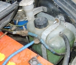

Тайга Опубликовано 14 апреля, 2010 Жалоба Поделиться Опубликовано 14 апреля, 2010 Здорово,парни!Не юхайте мозг...Я решил проблему просто....После неудачных поисков расширит.бачка-купил с ВАЗ-2108...расшир бачек-160р и пробка бачка-40р...снизу у него один патрубок-я тройником соединил трубки печек и свободный конец соединил с бачком (расширительным)...Катаюсь уже год.(пробег с ентим бачком уже 80 тыс км.) По месту-со скрипом-но встал...Влезает аккумулятор нормально-у меня стоит 105А/ч.На фото вроде нормально видно... 2 Цитата Ссылка на комментарий Поделиться на другие сайты Поделиться

Тайга Опубликовано 14 апреля, 2010 Жалоба Поделиться Опубликовано 14 апреля, 2010 Цитата Ссылка на комментарий Поделиться на другие сайты Поделиться
katorga Опубликовано 15 апреля, 2010 Жалоба Поделиться Опубликовано 15 апреля, 2010 (изменено) vasapupkin3, а куда сбрасывается давление? Не через трубку-ли, замотанную изолентой? Тогда, насколько я понимаю, система вообще без давления. Или как? Изменено 15 апреля, 2010 пользователем Каторга Цитата Ссылка на комментарий Поделиться на другие сайты Поделиться

Тайга Опубликовано 15 апреля, 2010 Жалоба Поделиться Опубликовано 15 апреля, 2010 vasapupkin3, а куда сбрасывается давление? Не через трубку-ли, замотанную изолентой? Тогда, насколько я понимаю, система вообще без давления. Или как? Каторга!Замотанное изолентой-это провод массы. А давление сбрасывается-см .на черную трубку Прикольно! Крепление поэстетичней сделать!Как с низу патрубки выглядят? В бачке снизу патрубок один...А крепление делалось быстро(получится-не получится)-но...как у нас бывает "нет ничего более постоянного,чем временное..."А клиентам делаю уже другое крепление...поаккуратнее...Вообще стараюсь на СТО не ездить-все делаю сам...(по возможности) Цитата Ссылка на комментарий Поделиться на другие сайты Поделиться
katorga Опубликовано 15 апреля, 2010 Жалоба Поделиться Опубликовано 15 апреля, 2010 vasapupkin3, не сочти за идиота. Черная трубка, как я понимаю, идет с радиатора в бачек? На родном бачке стоит крышка с регулятором по давлению. На этом - глухая. Так вот как регулируется давление в системе с таким бачком? Цитата Ссылка на комментарий Поделиться на другие сайты Поделиться
Кулибин Опубликовано 16 апреля, 2010 Жалоба Поделиться Опубликовано 16 апреля, 2010 Не, эта пробка тоже с двумя клапанами, как и положено. Для сброса давления и подсоса воздуха при остывании. Цитата Ссылка на комментарий Поделиться на другие сайты Поделиться
Shadow from St.Peterburg Опубликовано 16 апреля, 2010 Жалоба Поделиться Опубликовано 16 апреля, 2010 (изменено) Верно, только она в лучших отечественных традициях стравливая давление обливает весь бачек, а у штатного японци сделали носик, одев кусок шлангка по которому излишки стекают в район крыла. Изменено 17 апреля, 2010 пользователем Garre_kiv нарушение правил 4,3 Цитата Ссылка на комментарий Поделиться на другие сайты Поделиться
Тайга Опубликовано 16 апреля, 2010 Жалоба Поделиться Опубликовано 16 апреля, 2010 Кулиба правду баит...Клапана езь...У нас б/у бачек еси найдешь-100 баков(аскока он проходит-незвеззно).Каторга!!!Не души я как лучее фотел...Мож кому пригодится... Цитата Ссылка на комментарий Поделиться на другие сайты Поделиться
